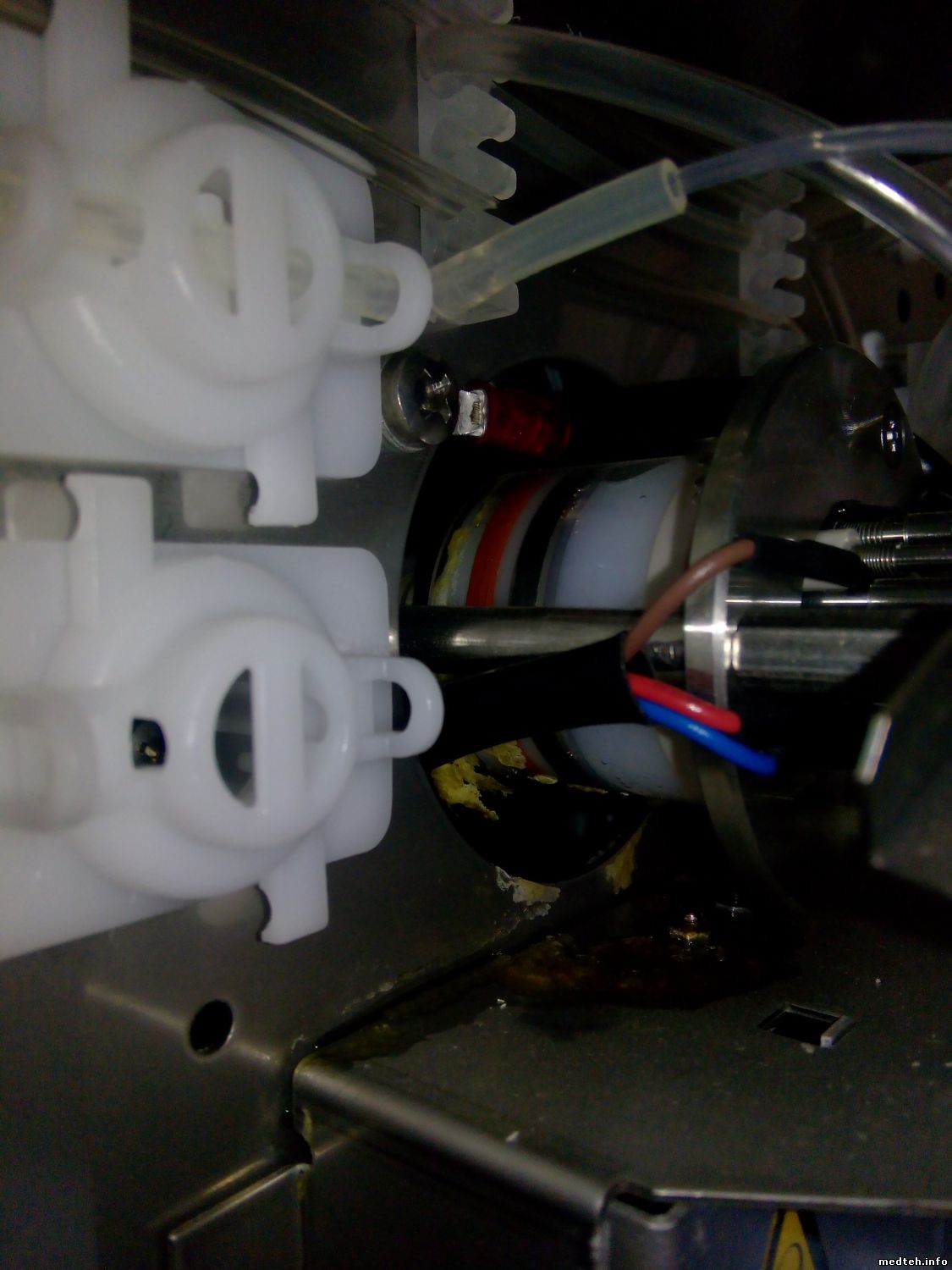

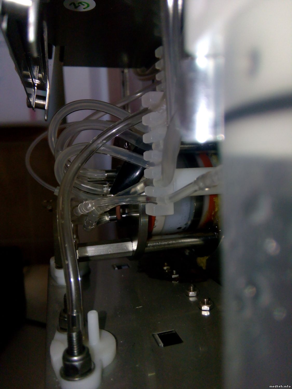

Уважаемые коллеги, хочу поделиться опытом по ремонту поворотного клапана. Протекает в нём сальник. Его размеры 18х8х5. Почему он начинает в один прекрасный день протекать я так и не понял, тут или долгий простой прибора, или неоригинальные реактивы или засор, хз вобщем)))
Этот сальник можно поменять) Я покупал его в магазине подшипников за 100 рублей, размерность довольно редко применяемая, поэтому нашёл его только в одном магазине, и то размеры оказались 18х8х5,7 но он влез.
Единственное, при сборке установил заднюю пластиковую часть поворотного клапана задом наперёд, т.е. сальник видно сзади)) но работает. Официалы предлагали только замену клапана за 150 килорублей. Надеюсь кому то будет полезно
И ещё, чтобы правильно собрать поворотный клапан, нужна тонкая проволочка, ей нужно ловить пятое против часовой стрелки отверстие (в него заходит трубка от заборника пробы). Если у вас после сборки прибор ничего не показывает, даже нули не выдает на пустой пробе - отверстия не совпадают.

Dolf, прибор под наблюдением. В родном сальнике внутреннее отверстие было как яйцо, а пружинное колечко - ржавое. Посмотрим на сколько этого хватит. Менял дня 3 назад, после замены пришлось в калибровках снизить WBC и RBC
