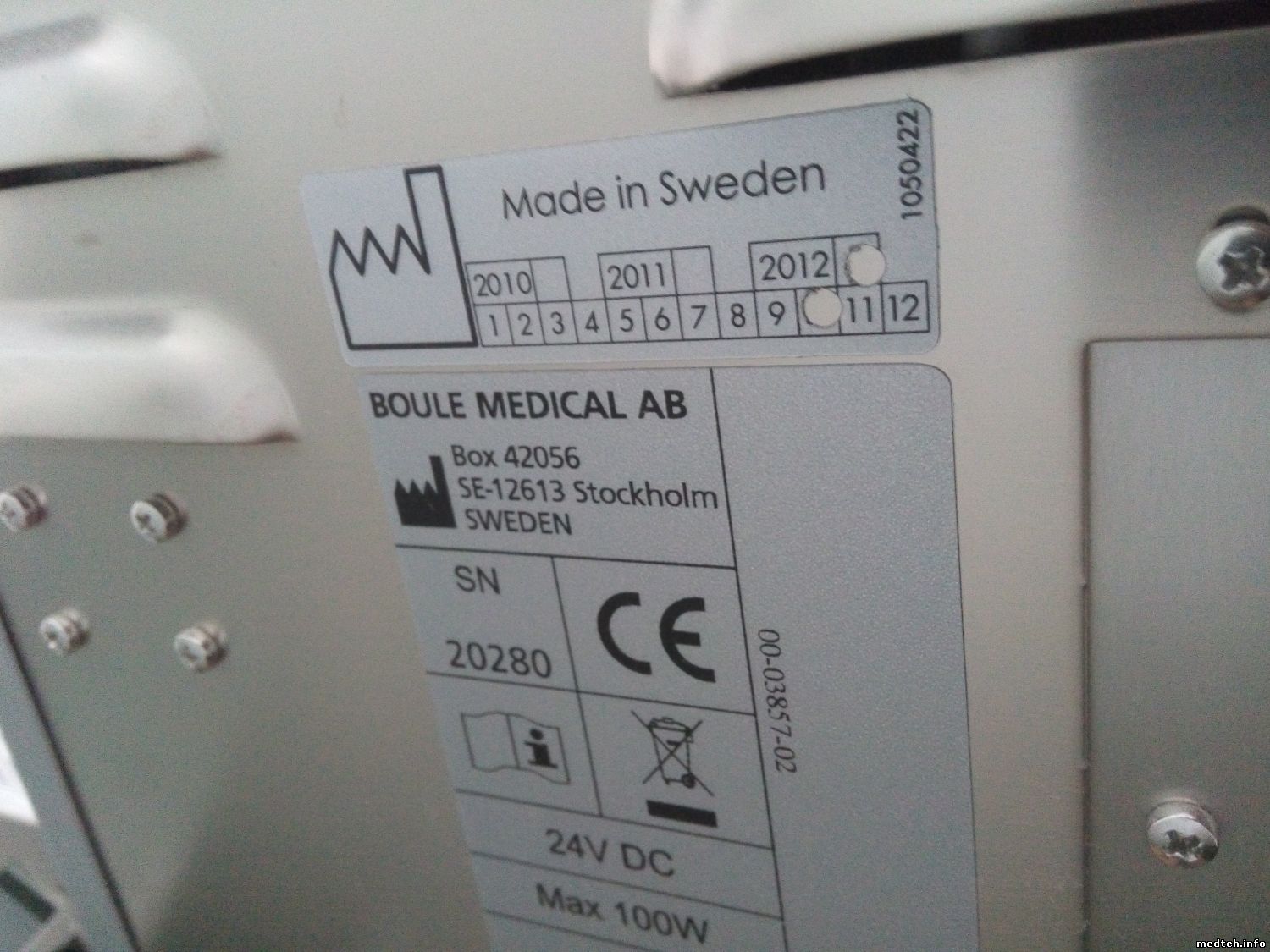

GarikДата: Вторник, 09.Июн.2015, 15:01 | Сообщение # 205
У вас сообщений: 79
Да, лучик сканера - тоненькой полоской.
Сам прибор - 10.2012 - месяц и год выпуска.
С момента покупки не перепрошивался.
Drive shanti. Om.
