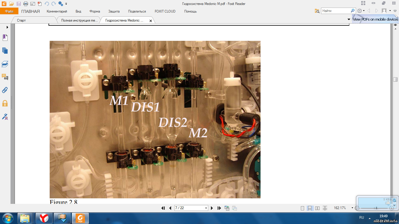

У вас сообщений: 367
А работа гидросистемы тут: http://yadi.sk/d/O8qejdXOQASiU

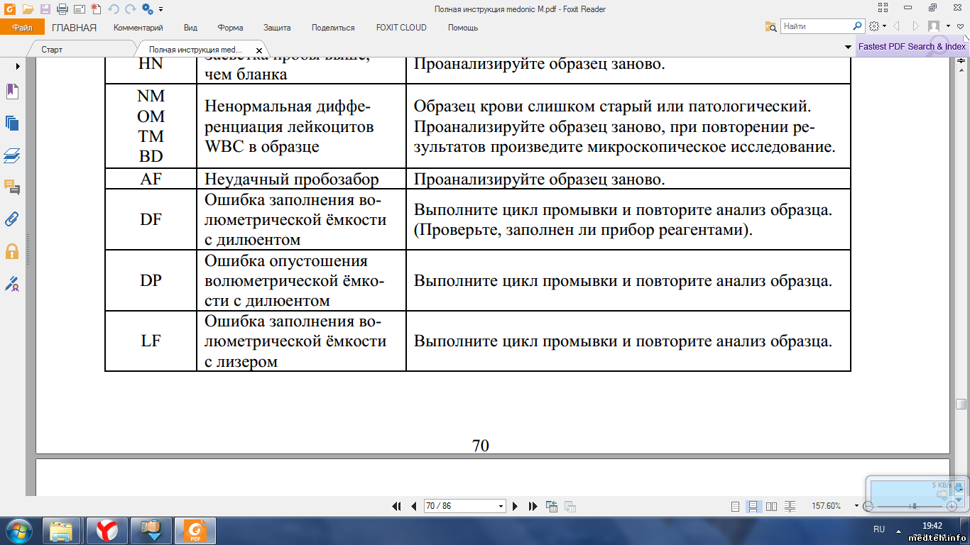

seatovod, У Медоников (Свелабов) и Адвий (Микросов) по разному (в разных пропорциях) разводится образец. Это связано с особенностями гидросистемы. Соответственно плотность реагентов другая и электропроводность тоже.
А не запустился он скорее всего по причине неисправности. nea

Доброго времени суток, не подскажите у меня этот медоник не показывает результаты измерения фона по всем измерениям флаги DP и не убираются.Я его и промывал,и прожигал.Где смотреть не подскажите? Первый мой анализатор в ремонте unknown
RizvanДата: Суббота, 28.Фев.2015, 00:06 | Сообщение # 158
У вас сообщений: 79
Грозный
Добрый вечер! В отсеке под правой крышкой есть клапана через них проходят мягкие трубочки, они любят слипаться в самом центре, потяни их влево или вправо, но лучше если осторожно снять фиксатор, который прижимает трубочку к клапану и хорошенько размять мягкую трубочку. В первую очередь проверить клапана которые находятся в зажатом положении.
pyo5Дата: Суббота, 28.Фев.2015, 12:49 | Сообщение # 159
У вас сообщений: 794
ИВЛ, лаборатория и т.д.
Петропавловск-камчатский
Под этой же крышкой схема гидравлики... Если посмотреть...
Пётр
Serg74Дата: Суббота, 28.Фев.2015, 17:54 | Сообщение # 160
У вас сообщений: 1101
Инженер лаборатория ИВЛ
Присоединюсь к предыдущим участникам в советах , а скрин из пользовательской по ошибке, далее копай по гидросхеме. Проблема не опустошаются волюметрические емкости - при снятой крышке посмотри как ведут себя М1 и М2 - это при подсчете, DIS1 и DIS2 на стадии подготовки к измерению, посмотри с которой не происходит слив - и проверь труби в соответствующем клапане. wink
