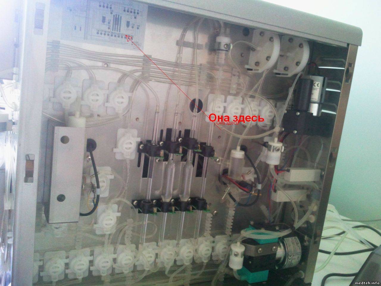

Здравствуйте!У меня такая проблема с анализатором медоник,сперва у меня на против гемоглобина был флажок HL-это значит что низкий уровень засвечивания, в документации написано что нужно провести цикл очистки,проводил не раз но флажок не исчез,а теперь появилась дополнительная проблема примерно 50 из 100 анализов гемоглобин не показывает никаких значений.Помогите кто сталкивался с этой проблемой!За ранее спасибо!
Сообщение отредактировал Alexium - Пятница, 05.Апр.2013, 08:10
В меню сервиса есть пункт HGB Voltage Adjustment, если не ошибаюсь, мануала под рукой нет сейчас. Напряжение должно быть в заданных рамках, проверьте его уровень, если нужно скорректируйте.

Приветствую, открой правую крышку, там где все трубки и самый нижний ряд с белыми соленоидами посмотри там на засор, т. к. бывает что соединительная (она там маленькая 2 см) она бывает забивается, только смотри внимательно так как трудно увидеть. Либо посмотри в камеру там где светится зеленый светодиод, если слишком тусклый то может быть надо зайти в меню "прожиг".
uniqueДата: Пятница, 05.Апр.2013, 14:35 | Сообщение # 99
Меню прожиг для выжигания сгустков в апертуре. Какое отношение это имеет к гемоглобину?
