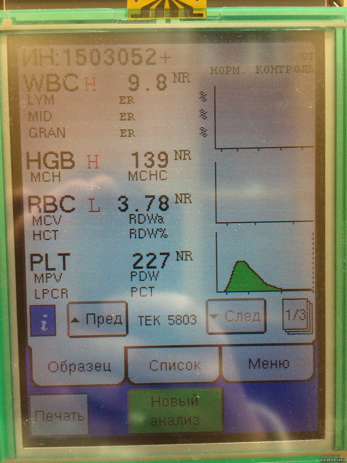

zuki-56Дата: Среда, 28.Окт.2015, 15:30 | Сообщение # 255
У вас сообщений: 44
инженер по мед. оборудованию
Грозный
Вот фото

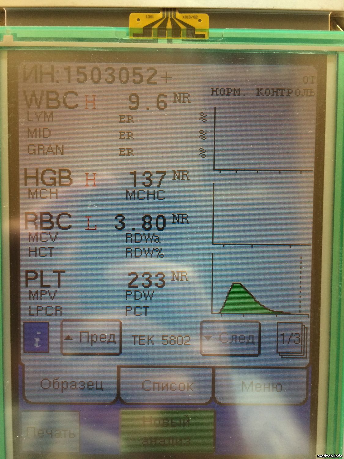

zuki-56Дата: Среда, 28.Окт.2015, 15:32 | Сообщение # 257
У вас сообщений: 44
Грозный
Или вот

zuki-56, pyo5, Вообще, коллеги, судя по показаниям прибора (того, что видно на последней картинке) могу сказать, что в лейкоцитарную камеру вообще ничего не попадает. По этой причине формула считаться и не может, поскольку лейкоциты не считаются совсем по причине не поступления лизера (подтверждение - ошибка LF).
Так как прибор простаивал в ожидании реагентов, полагаю, что где-то отложилась соль. Скорее всего реагентный клапан (его номер не помню, но стоит на задней стенке прибора и соединен со штуцером лизирующего шланга). Можно попытаться его разобрать и почистить (но сначала лучше попытаться промыть). И следует иметь в виду, что после разборки не всегда удается его собрать. Тогда придется менять. А все это потому, что когда кончились реагенты, никто не удосужился прибор промыть и законсервировать.
P.S. С такими сотрудниками лабораторий мы (инженеры) еще долго не будем без работы ;-)

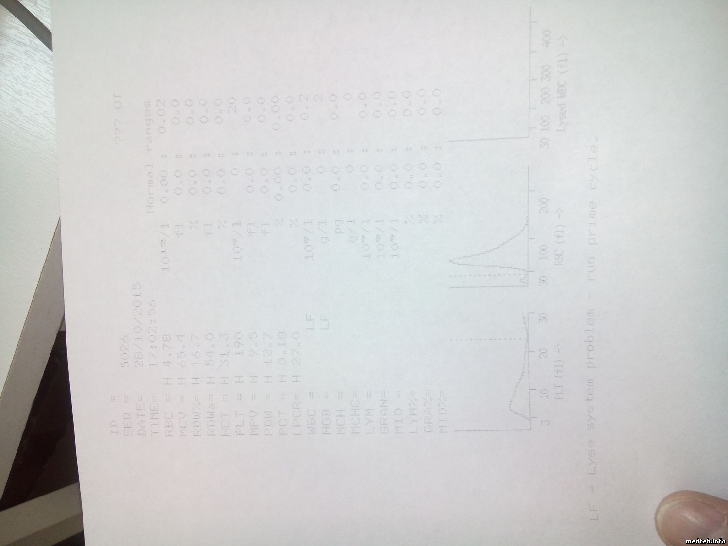

pyo5Дата: Среда, 28.Окт.2015, 15:56 | Сообщение # 260
У вас сообщений: 794
ИВЛ, лаборатория и т.д.
Петропавловск-камчатский
Судя по LF - у тебя не поступает лизирующий расствор.

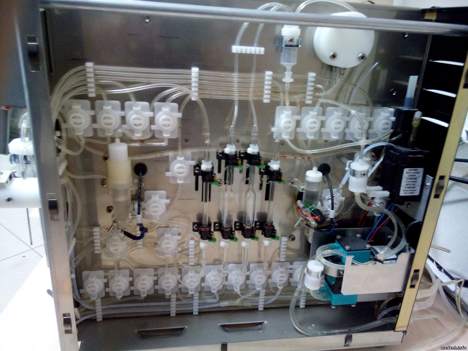

Честно говоря с этим аппаратом я в первые сталкиваюсь, именно какой клапан? в каком месте расположен он?

DolfДата: Вторник, 03.Ноя.2015, 15:50 | Сообщение # 270
У вас сообщений: 367
zuki-56, На этой фотографии его не видно. Он стоит на задней стенке прибора (за сливной помпой) и соединен с трубой лизирующего реагента.

doctor_farsh, привезли с проблемой завышения Hgb
А так подшаманил с коэффициентами, теперь значения в порядке допустимой нормы относительно адаптации к контролю Boule
Сообщение отредактировал slavvy - Среда, 11.Ноя.2015, 14:28
DolfДата: Среда, 11.Ноя.2015, 14:25 | Сообщение # 276
slavvy, А каким образом они пришли к выводу, что гемоглобин завышается? Измерили контрольную кровь?
Или средняя концентрация за день высокая?

zuki-56Дата: Четверг, 12.Ноя.2015, 10:10 | Сообщение # 278
У вас сообщений: 44
Грозный
Проблема решена, всем большое спасибо!
Проблема была в клапане который идет сразу от лизирующего раствора, она была внутри забита, ее просто почистил и все! Все еще раз спасибо за подмогу!

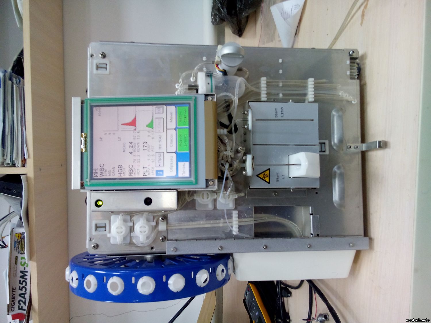

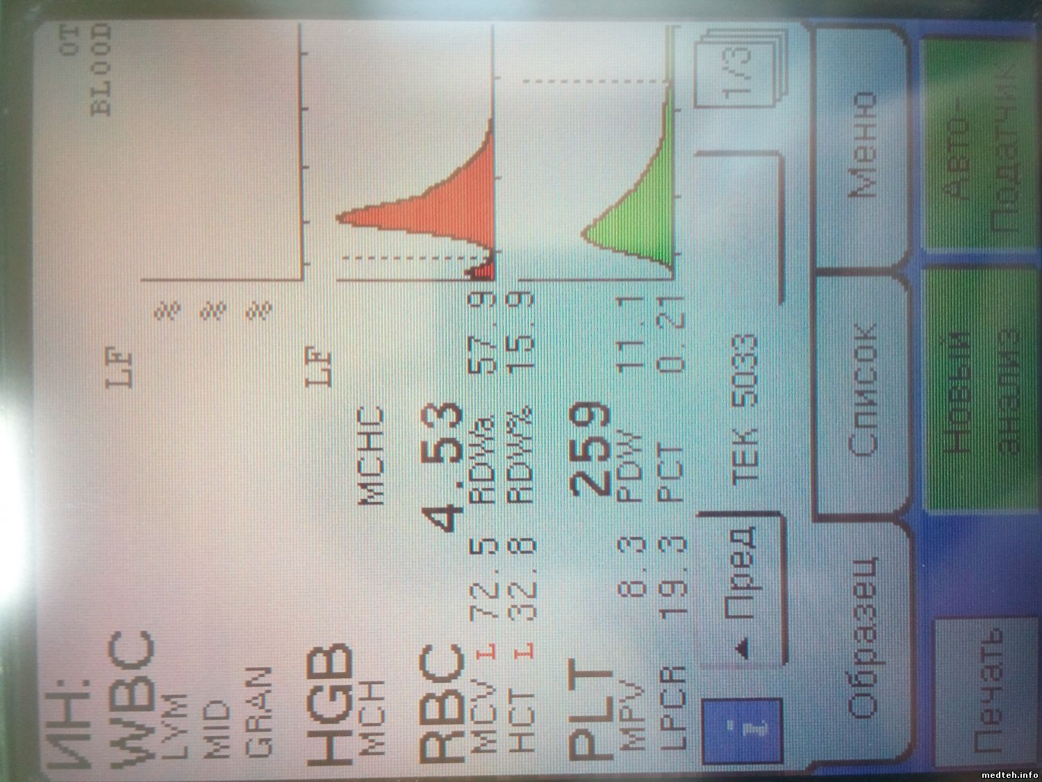

MickleДата: Понедельник, 14.Дек.2015, 13:28 | Сообщение # 280
У вас сообщений: 38
Геленджик
jrewing, разобрались с проблемой TE?
уважаемые коллеги, столкнулся с проблемой такого плана:
аппарат Medonic M(какой хз) проводил все измерения хорошо. сменили паки, по каналу WBC выдавал флаг TL(все остальное измерял). апертура не сильно забитая была, просто клапан V26 не открывался. поменял трубочку, пошел набор жижки по всем каналам, НО! DIS1 набирается намного раньше чем DIS2 и M1 c M2, причем M2 мозже чем M1. вылетает флаг TE по всем измерениям, что соответственно не есть хорошо. трубка в клапане V20 я считаю уже сдохла(слиплась и ее мацание руками не помогает) надо менять, но тогда почему набор жижки такой быстрый? ведь согласно логике, емкости DIS1 и DIS2 должны одновременно заполняться или я совсем не прав?
куда копать и с чем ее? может поворотный чистить?
