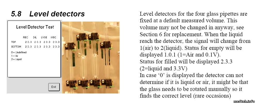

optimizerДата: Среда, 17.Янв.2018, 08:10 | Сообщение # 429
У вас сообщений: 273
ЦФО
Цитата Toropkin ()
exigo выдает ошибки dp и df
Добрый день,
посмотрите значения детекторов уровня (см. прил), идет ли заполнение трубок во время цикла?
Сообщение отредактировал optimizer - Среда, 17.Янв.2018, 08:10
