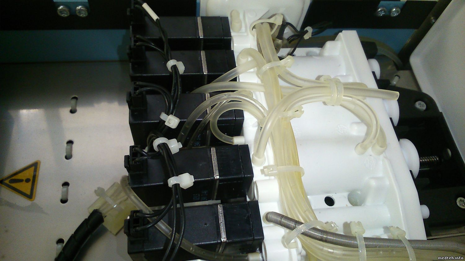

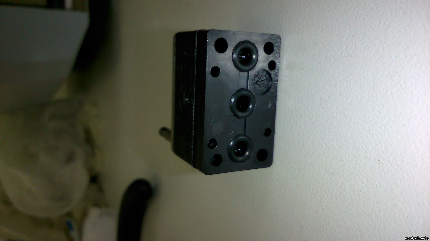

Здравствуйте, очень нужна ваша помощь! При включении вылетают трубки! Проверила, не работает 10клапан,т.е в разделе механика включила проверку клапанов, работают все, кроме 10ого!Пожалуйста помогите, подскажите в чем причина, и как ее необходимо устранить?
Sergey62Дата: Вторник, 01.Июл.2014, 20:22 | Сообщение # 173
У вас сообщений: 358
лабораторная и рентгентехника
Томск
День добрый
Если катушка сгорела, то менять, если засор в клапане - разобрать, почистить, собрать.

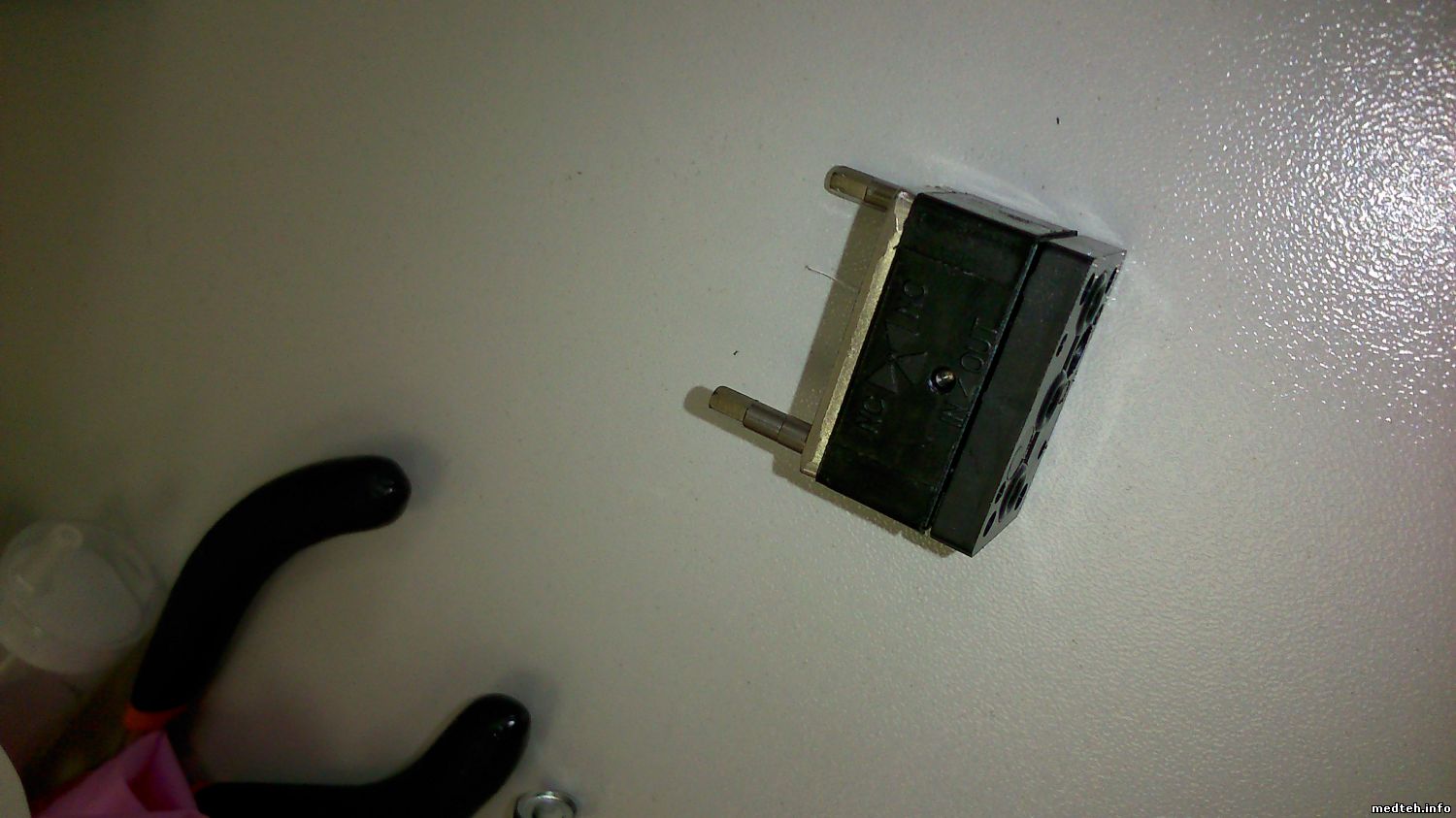

Спасибо за совет! Я разобрала клапан, во первых все железяки были в ржавчине, он же состоит из двух частей, и между ними есть прокладка, она износилась и растянулась, это может быть причиной? Вы простите меня за неточно названия! Дело в том, что я не медтехник, разбираю и собираю аппарат, налаживать его, и первый раз столкнулась с такой проблемой! До этого была проблема с 8клапаном Pressure default, я ее устранила и продолжительное время мы работали Без проблем, и контроль был просто идеальный!

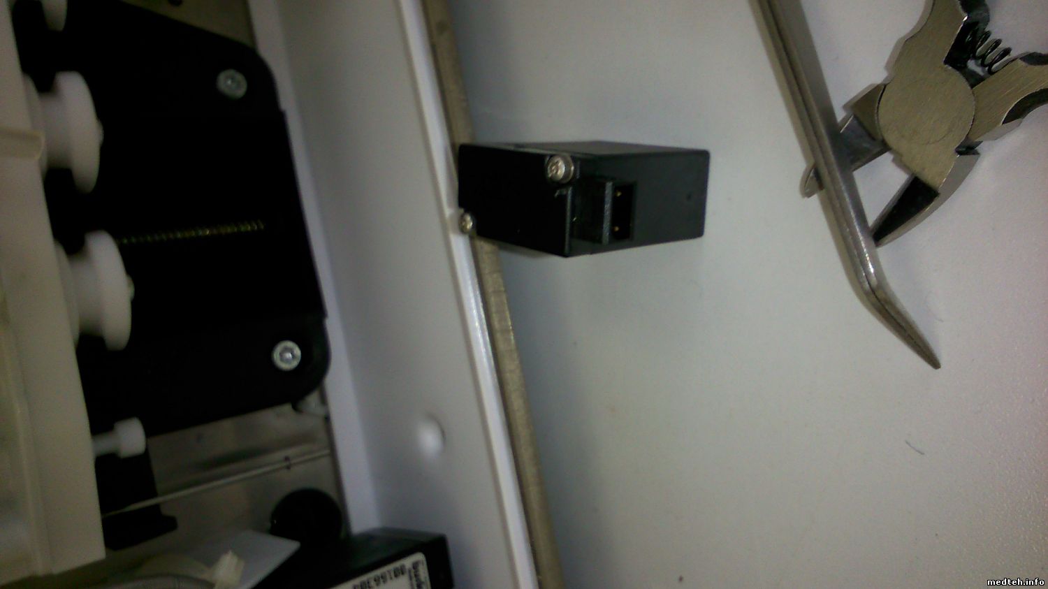

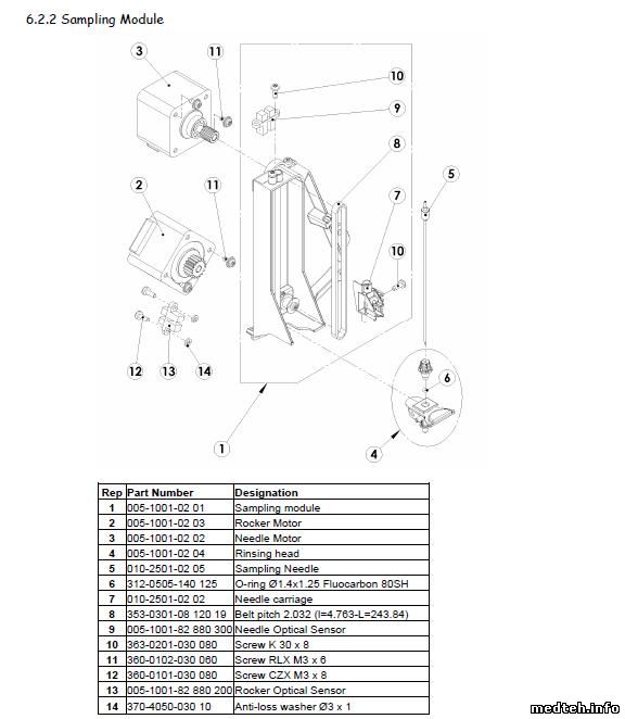

Проблема в следующем: в самый разгар измерений появляются ошибки "mega: needle in top position" и "mega: home needle not found". Смазывание механизма перемещения иглы ничего не дало. Кто сталкивался с подобным, в чем может быть причина?
DimitriusДата: Понедельник, 14.Июл.2014, 21:47 | Сообщение # 176
У вас сообщений: 410
А Вы сами как думаете - как прибор с жёсткой логикой определяет положение иглы? и притом не так уж много позиций? И чрезмерное смазывание и может стать причиной данных ошибок, сам раз попался на таком- кто то умный всё так смазал литолом, что еле отмылось, но самое интересное - он попал в оптопару, день пришлось повозиться. Но самое интересное что при попадание реактивов в оптопару она постепенно гниёт, и приходит момент когда и вовсе останавливается. Смотрите в первую очередь оптопары(смотрите ниже схему) ну а дальше соединения и сигналы.Учтите при это что возможен или перекос или износ механических частей, а также не забудьте выполнить контрольный цикл.
П.С. учитесь пользоваться поиском Mythic18
Сообщение отредактировал Dimitrius - Понедельник, 14.Июл.2014, 21:53
AlexiumДата: Понедельник, 14.Июл.2014, 22:00 | Сообщение # 177
Такое бывает и не связано с оптопарой, промойте омыватель иглы и трубки от него.
VitalikMEDДата: Вторник, 15.Июл.2014, 19:03 | Сообщение # 178
У вас сообщений: 67
Ахтырка
Промыть нужно гидросистему в разведённой хлорке, а потом дистиллятом и ошибка уходит
LabTechДата: Вторник, 15.Июл.2014, 19:49 | Сообщение # 179
У вас сообщений: 40
Оренбург
Извините, а вы все остальные проблемы анализатора тоже "лечите" гипохлоридом? rofl
ИМХО, проблема-то скорее всего кроется либо в загрязнении оптопары, если усердно смазывали, либо в проводах, соединяющих данную оптопару с материнкой. Перелом, перегиб движущихся проводов никто не отменял.

был подобный случай, но не с мификом. Ошибки были анологичные, а виновата оказалась оптопара верхнего положения иглы. Причем оптопара рабочая, проблема крылась в переломе проводов, которые давали плавающую неисправность. Были пережаты стяжкой и пошел надлом, однако из за той же стяжки пропадал контакт спонтанно и всегда в разные моменты. Место разрыва нашлось путем извлечения оптопары из аппарата и потянув за два конца провода он лопнул в искомом месте) good
TuwerДата: Суббота, 19.Июл.2014, 11:18 | Сообщение # 182
У вас сообщений: 166
Спасибо всем за помощь! Проблема оказалась до смешного простой, датчик положения иглы был заляпан смазкой, причем по всей видимости литолом.

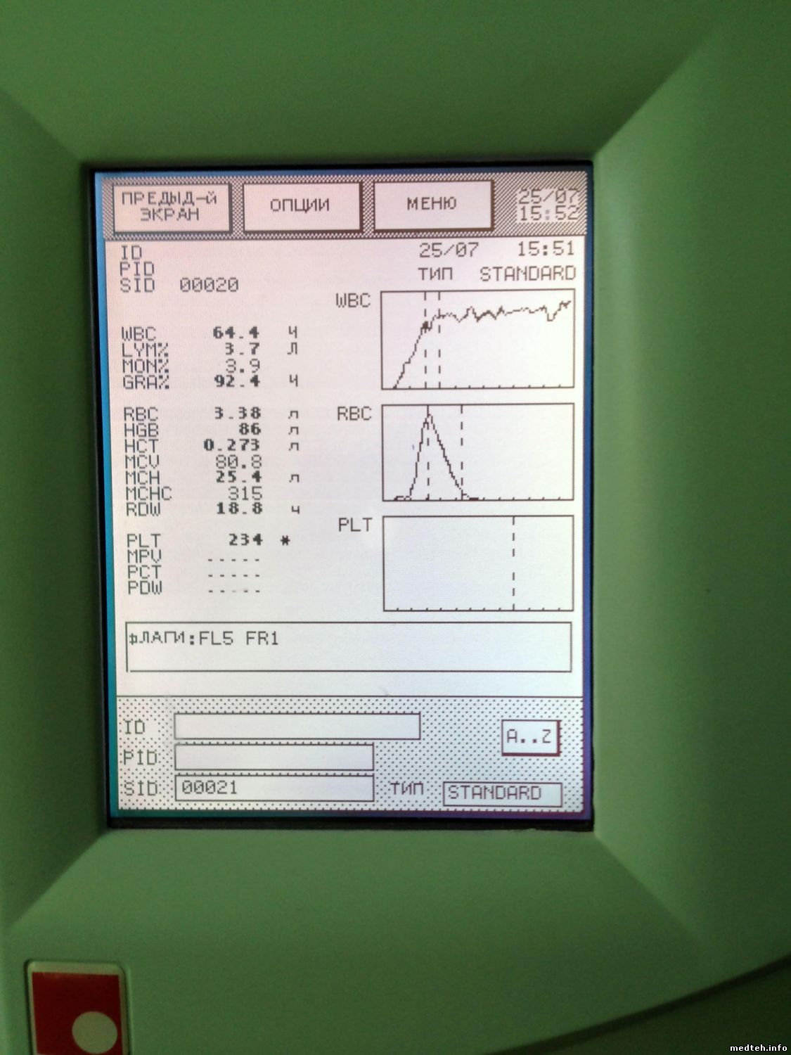

Что бы не создавать новую напишу в этой, есть анализатор Mythic18. Изначально показывал перестал мерять лейкоциты, потом эротроциты а потом показал звёздочки. После 2 дней отмывки и замены подозрительных трубок и резинок начал показывать эротроциты, но лейкоциты завышает и не меряет иногда гемоглобин. Клапана не разбирал, но промыл с помощью шприца. Кто что поосветует, отмывание пробывал
Сообщение отредактировал VitalikMED - Вторник, 29.Июл.2014, 10:55
AlexiumДата: Вторник, 29.Июл.2014, 11:40 | Сообщение # 185
По гистограмме - нет лизирования.
Провести квалифицированное обслуживание.

доброе утро! ПОЖАЛУЙСТА помогите! В разделе проверки клапанов, выяснила что не работает 8 и 10 клапан! В 8 причину нашла, устранила проблему, заработал! А 10 мне не поддается! Может я не там ищу? При промывке и пуске пробы срывает трубку, и результате холостой пробы дает очень высокие тромбацыты! Пожалуйста помогите!!!!!
nashakurДата: Четверг, 02.Окт.2014, 10:57 | Сообщение # 187
У вас сообщений: 65
сервис инженер
Астана
а можно побольше информации, что делалось с клапанами, какую срывает трубку? Высокие тромбоциты это фон, который и может идти при не правильной работе клапанов, грязи и много чего.. хотелось бы увидеть более развернутую проблему.

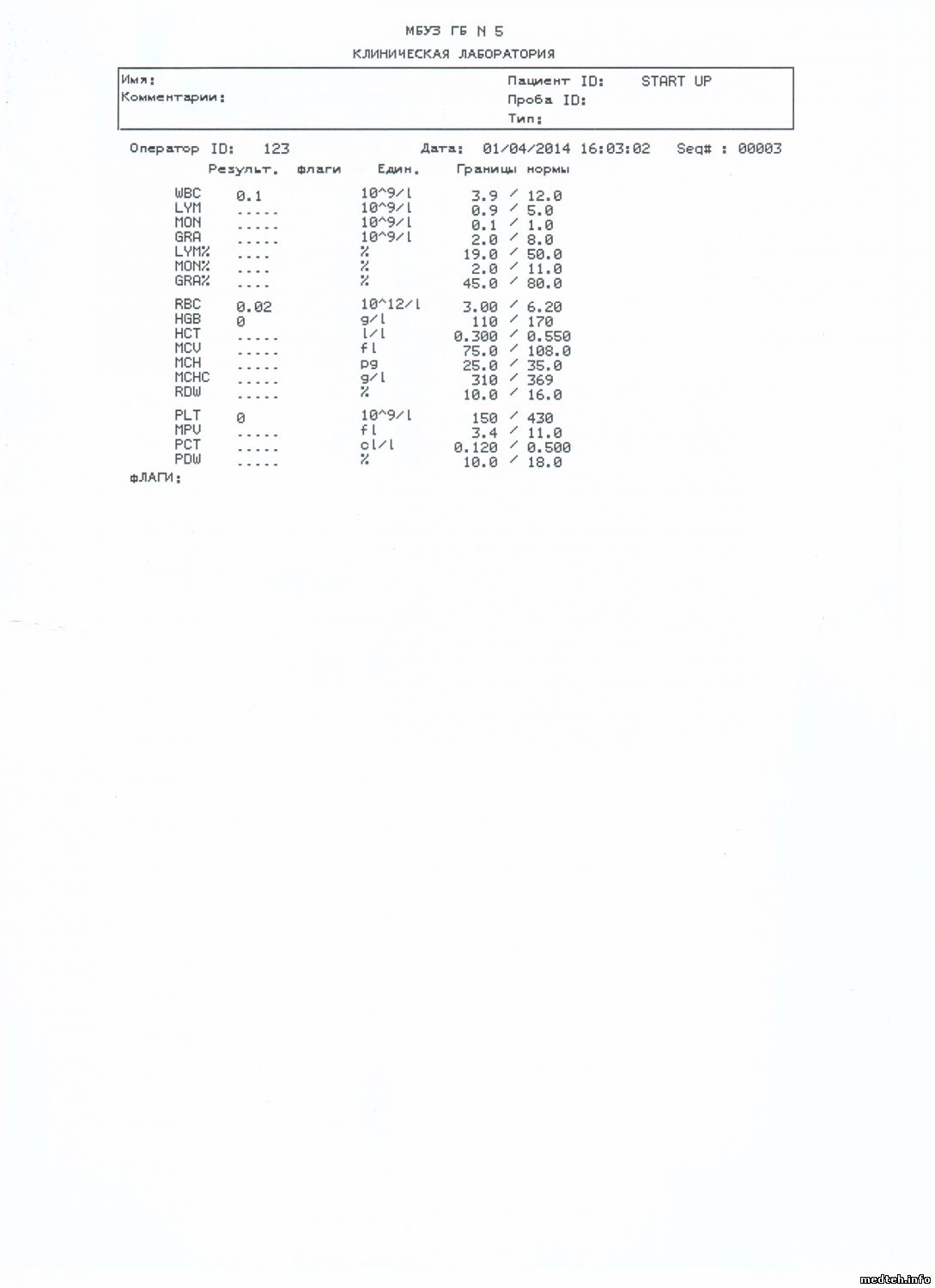

anneta3005Дата: Вторник, 13.Янв.2015, 09:56 | Сообщение # 194
тамбов
проходит запуск, но не с первого раза (по лейкоцитам и тромбоцитам не сразу проходит),затем по холостой пробе выдает нули, но на крови и контроле завышает лейкоциты в 10-20 раз!!!
и чистила весь, апертуры новые(менялись два месяца назад), все трубки также новые. Калибровала.
