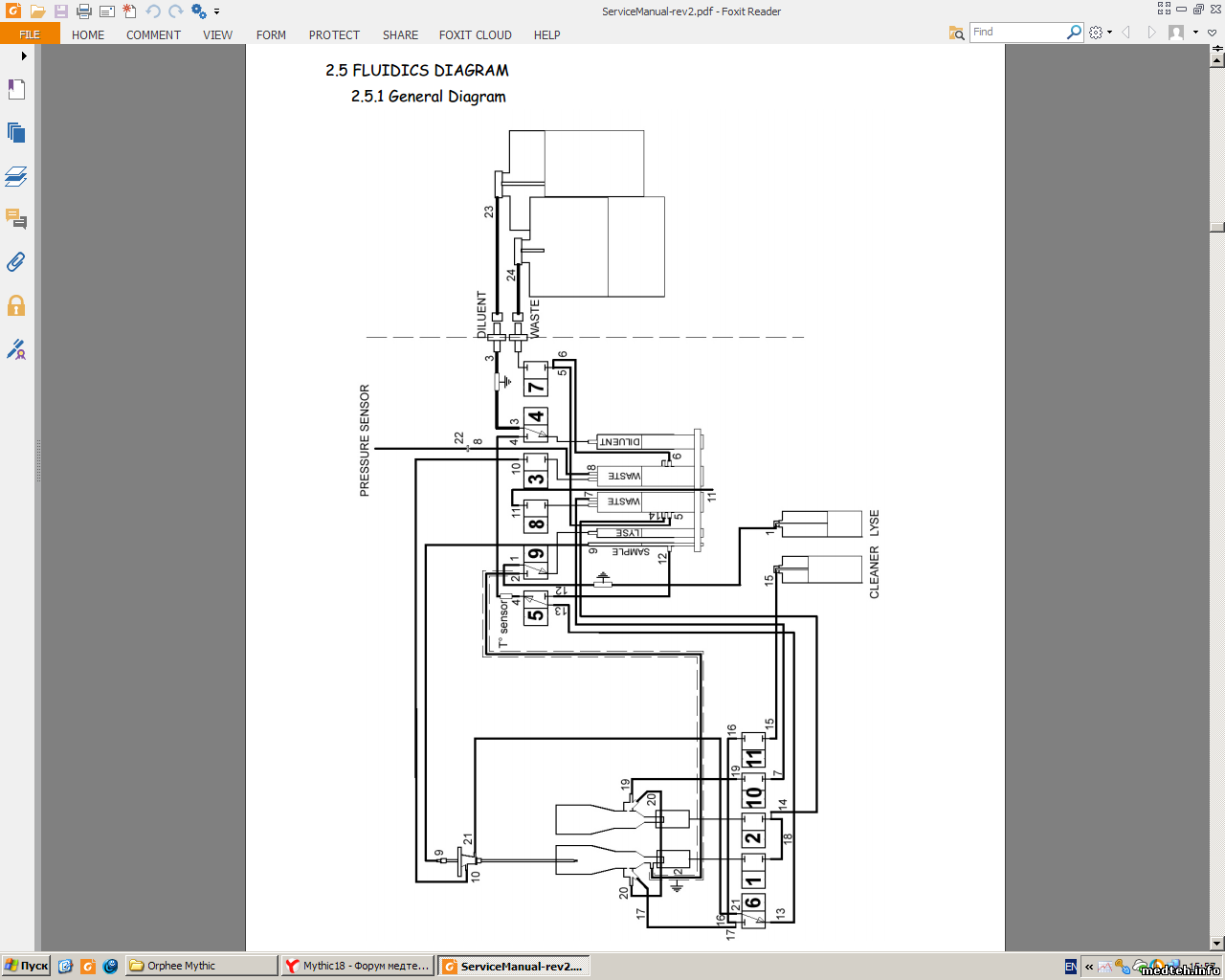

Здравствуйте! Подскажите пожалуйста где можно найти расположен клапанов? Не работает 10,а какой он не знаем
Serg74Дата: Четверг, 11.Июн.2015, 13:59 | Сообщение # 211
У вас сообщений: 1101
Инженер лаборатория ИВЛ
marik2205,
Гидросхема есть в пользовательской, клапаны на ней поименованы. На всякий случай прилагаю скрин.
