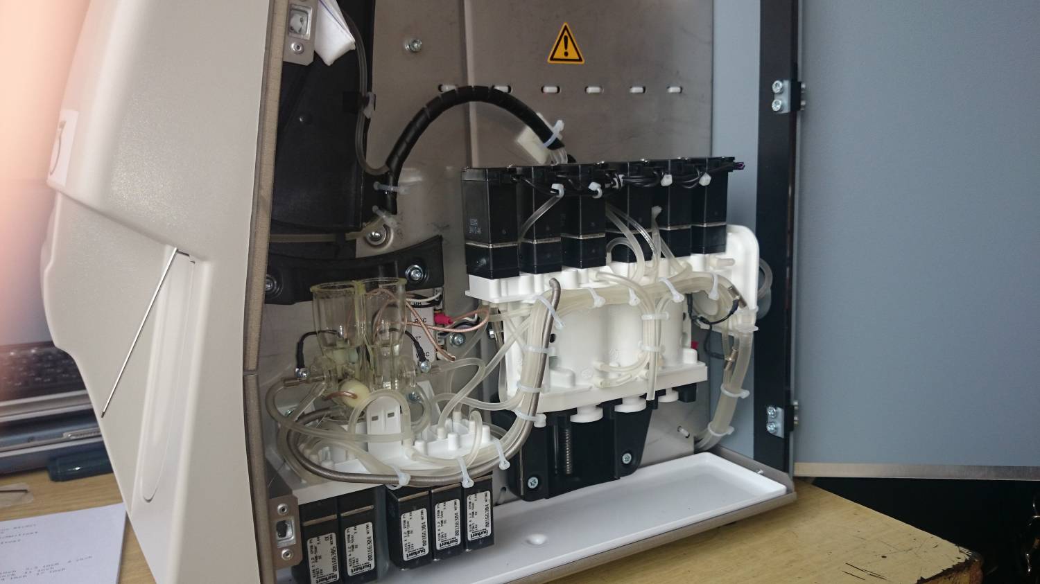

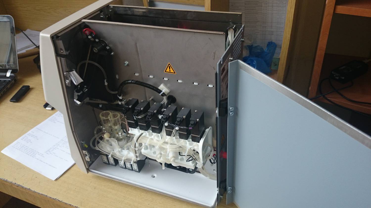

BardeyДата: Понедельник, 14.Апр.2014, 18:25 | Сообщение # 69
У вас сообщений: 190
фото кишков показать слабо комунибудь?
GundeyДата: Вторник, 15.Апр.2014, 05:41 | Сообщение # 70
Хабаровск
Кишки
