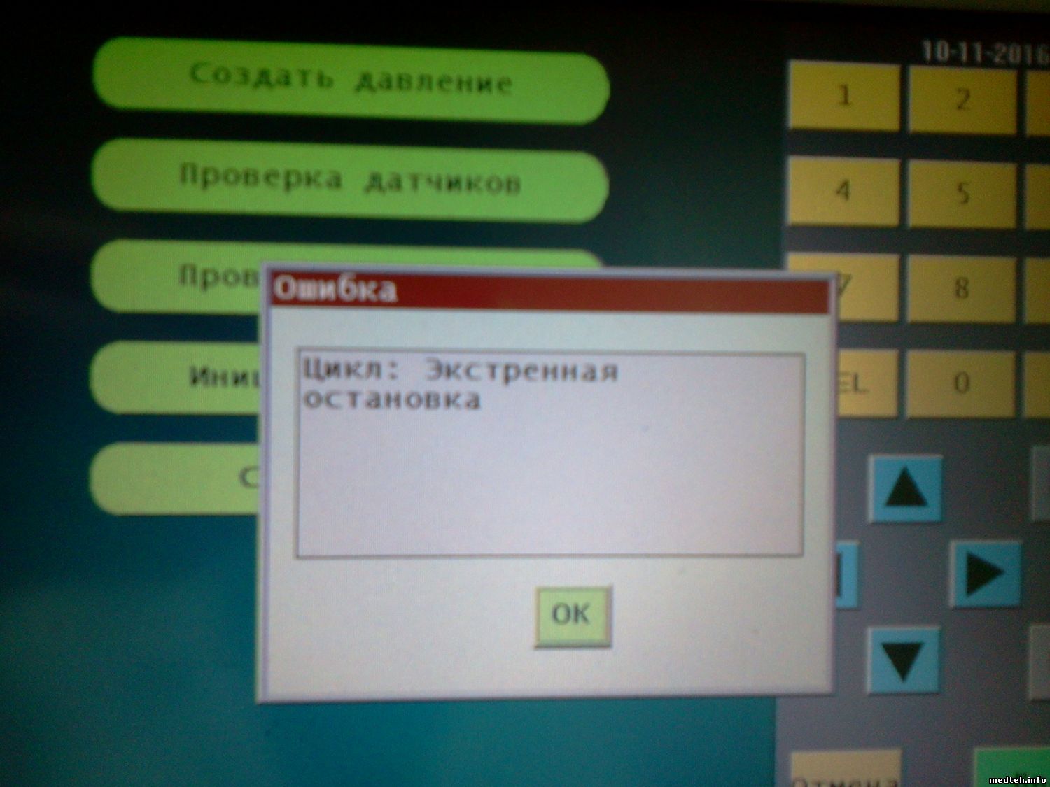

Добавление к сообщениям 84,87.
Пишет "экстренная остановка".Переключает клапана в ручную причём все по очереди.
Нажимаеш проверку клапана 1, выдаёт неисправен клапан 2, и так далее пока все клапана не переберёш. Причем клапана срабатываю и открываются, жидкость проходит.

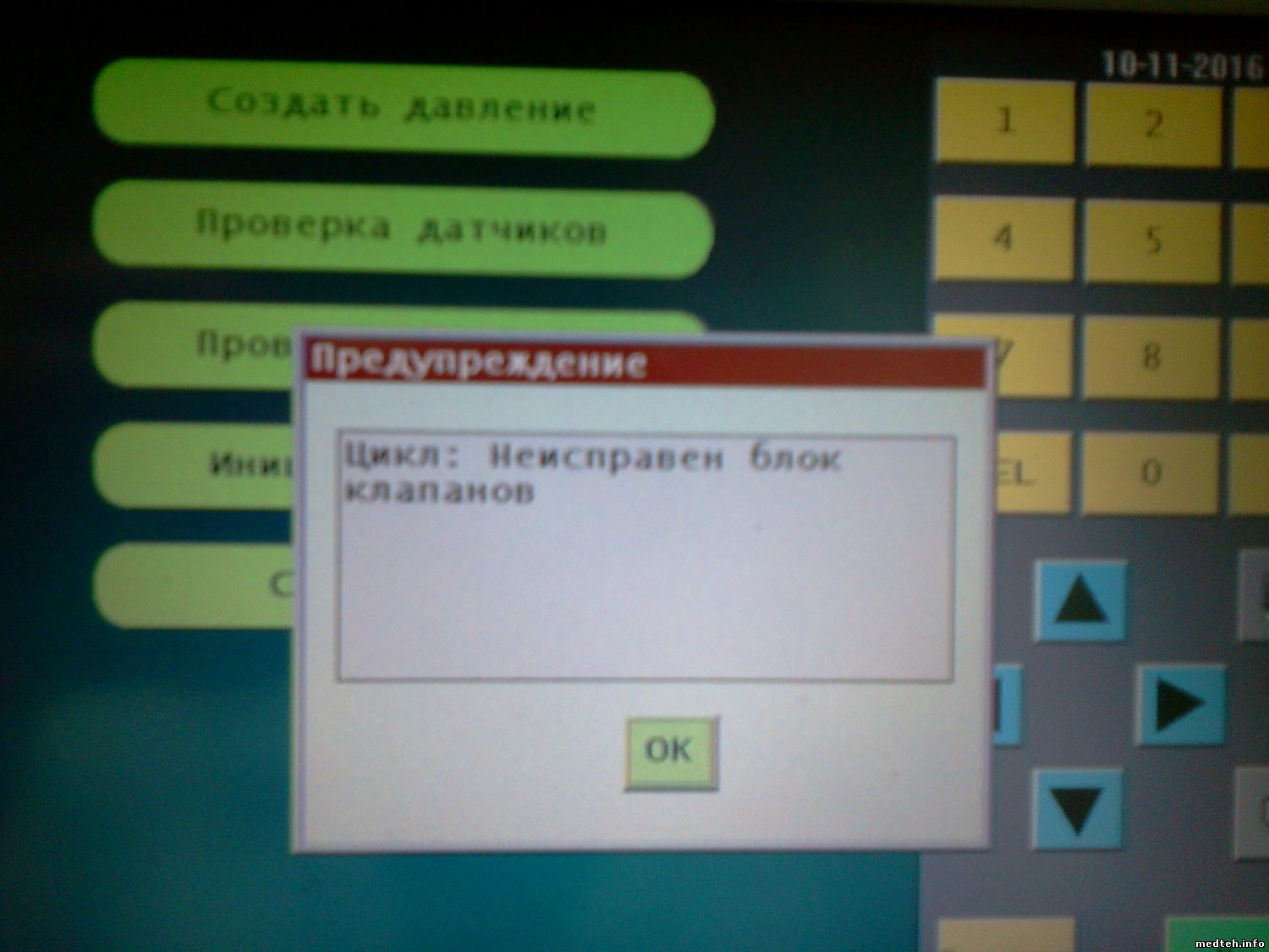

Ребяты может я чё не понимаю.
У кого есть нумерация клапанов сбросте в личку lenia-novickov@yandex.ru
Я все клапана снимал, разбирал и чистил. Даёт неисправен 1и9 клапан после чего экстренная остановка и не реагирует на сбросы.

Добрый день, подскажите пожалуйста может кто сталкивался, аппарат выдает "экстренную остановку цикла, простой мотора шприца" с чем это может быть связано? В экране датчиков проверял датчик, при поднятом 1 при опущенном 0, перебирал блок шприцев,кольца,клапана все, направляющие смазаны,клапана работают. Что может быть????
black_furyДата: Вторник, 22.Ноя.2016, 19:54 | Сообщение # 128
У вас сообщений: 568
Zdoroviy, двигатель или датчик, без вариантов...

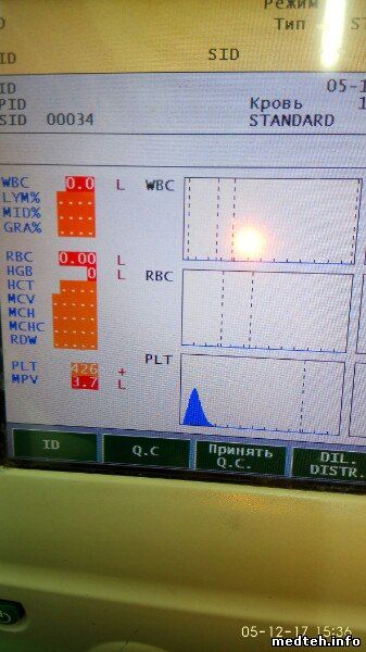

Добрый день!анализатор выдает огромные тромбоциты вплоть до 3000,апертуры мыли,может ли быт проблема в лизере или может в сторону клапанов смотреть?стоит отметить что рядом находится мрт и рентген ,но в комнате два аппарта и на втором таких проблем нет+ плюс неродной блок питания.Планирую для начала переместить прибор в другое здание.Такие показания тромбоцитов непостоянны,может быть и ноль при измерении фона,т.е плавающая неисправность ,то есть,то нет.
Сообщение отредактировал slt - Понедельник, 20.Ноя.2017, 18:25

slt, Здесь тоже проблема либо в камере RBC (потому что PLT подсчитываются в камере RBC), либо в грязных трубках, либо (с чем встречаюсь достаточно частенько) - сменить дилюент на анализаторе. Ну и заземление, но на д3 это не сильно влияет. Это один и тот же аппарат что и в Вашей соседней теме?
Как проходит тест вакуума, тест клапанов?

Для slt. Анализатор очень похож на Mythic 18.
Обратите внимание на гистограмму Plt при измерении холостой пробы (без крови).
Если при высоких значения Plt она имеет форму близкую к обычной
– это «мусор» в изотоническом растворе или в гидросистеме анализатора,
а если – узкий и высокий пик, это помеха по питанию.
Для проверки нужно запитать анализатор от ИБП непрерывного преобразования (on-line)
отключенного от электросети и провести несколько холостых проб.

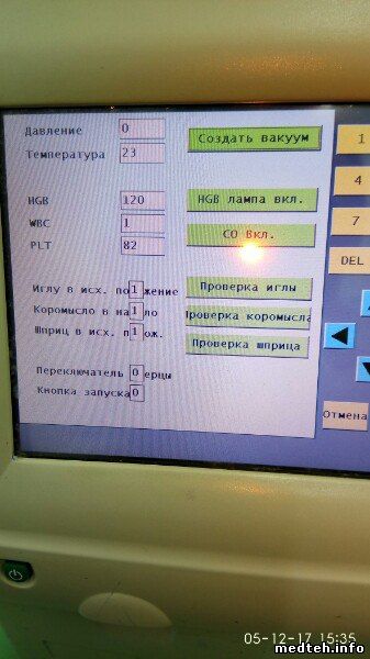

тест по вакууму проходит,давление скачет не более чем на 3 единицы в обе стороны.Еще раз повторюсь,что неисправность плавающая,то есть ,то нет,единственный момент ,это то что с открытой дверцей тромбоциты всегда по фону высокие,с закрытй периодически из 10 холостых проб,несколько покажет запредельный уровень.Обычно при загрязнении ну 20 PLT или чуть больше,а здесь...Забыл совсем казать,что в помещении прорвало трубу и прибор был залит, но со слов лаборантов такие проблемы были с момента установки,правда в меньшем объеме.Реагенты меняли на новые.Трубки ,конечно цветут,но 3000 ,попробуем аппарат заполнить и оставить на пару часов.Кстати,кроме аналитики и кормея где можно заказать рем. комплекты?
в соседней теме другой прибор

slt, фото в студию при высоких тромбоцитах с гистограммой. Чтобы отсеить плату, отключи камеру RBC (выдерни разъем) и посмотри будет ли ноль. Если ноль, то насколько хорошо металлическая оплетка вокруг шланга камеры прикручена к корпусу (там наверно окислилось все под болтом). В качестве профилактики помести все трубки, кроме сливной, в раствор хлорки с водой и заполни систему, погоняй так полчаса. Плунжера протерты, смазаны? Вокруг плунжеров пластик без трещин, не клееный, не течет?
Лейкоциты как идут на крови?

Добрый день! отписываюсь о результатах. Вобщем аппарат переместили в другое здание,была произведена чистка контактов нулевкой,так же поменяли местами апертуры, меняли блок питания на другой.Результата нет.PLT после стартапа 0 ,после нескольких холостых проб параметры тромбоцитов начинают расти 500,700,2500 и т.д.Камеру отключал при отключении разъема plt стабильно 0 . Заполнили flash на ночь,завтра будем смотреть.Клапана проверяли непосредственно из меню на открывание\закрывание.,вроде все в норме.Визуально rbc камера заполняется чуть меньше wbc.Что можно еще проверить на Ваш опытный взгляд? Возможен ли вариант, что черный провод от камеры отвалился или имеет плохой контакт?
Сообщение отредактировал slt - Вторник, 05.Дек.2017, 20:19
doctor_farshДата: Вторник, 05.Дек.2017, 22:55 | Сообщение # 156
У вас сообщений: 792
Благовещенск
slt, ну получается, если апертуры меняны местами и результата нет, то
1. Спустя несколько циклов начинает просидать вакуум. Думаю можно в меню создать давление и понаблюдать за ним минутку при стартапе (когда 0) и спустя несколько циклов.
Судя по графику - он пытается что то подсчитать
2. Либо какую то фигню плавающую в растворе, либо в грязных трубках, клапанах где то что то подсирает.
Я сталкивался уже несколько раз с проблемным дилюентом в паках на Д3 и тут нет никакой закономерности. Брал дилюент другого производителя и проверял на нем - несколько Д3 таким образом починились.
Тема с черным проводом тоже возможна - проверяется пропайкой и последующей заливкой эпоксидкой, но такая камера потом долго уже не живет (полгода где то, у меня было пару случаев), поэтому думаю это последний вариант к которому стоит прибегнуть.
