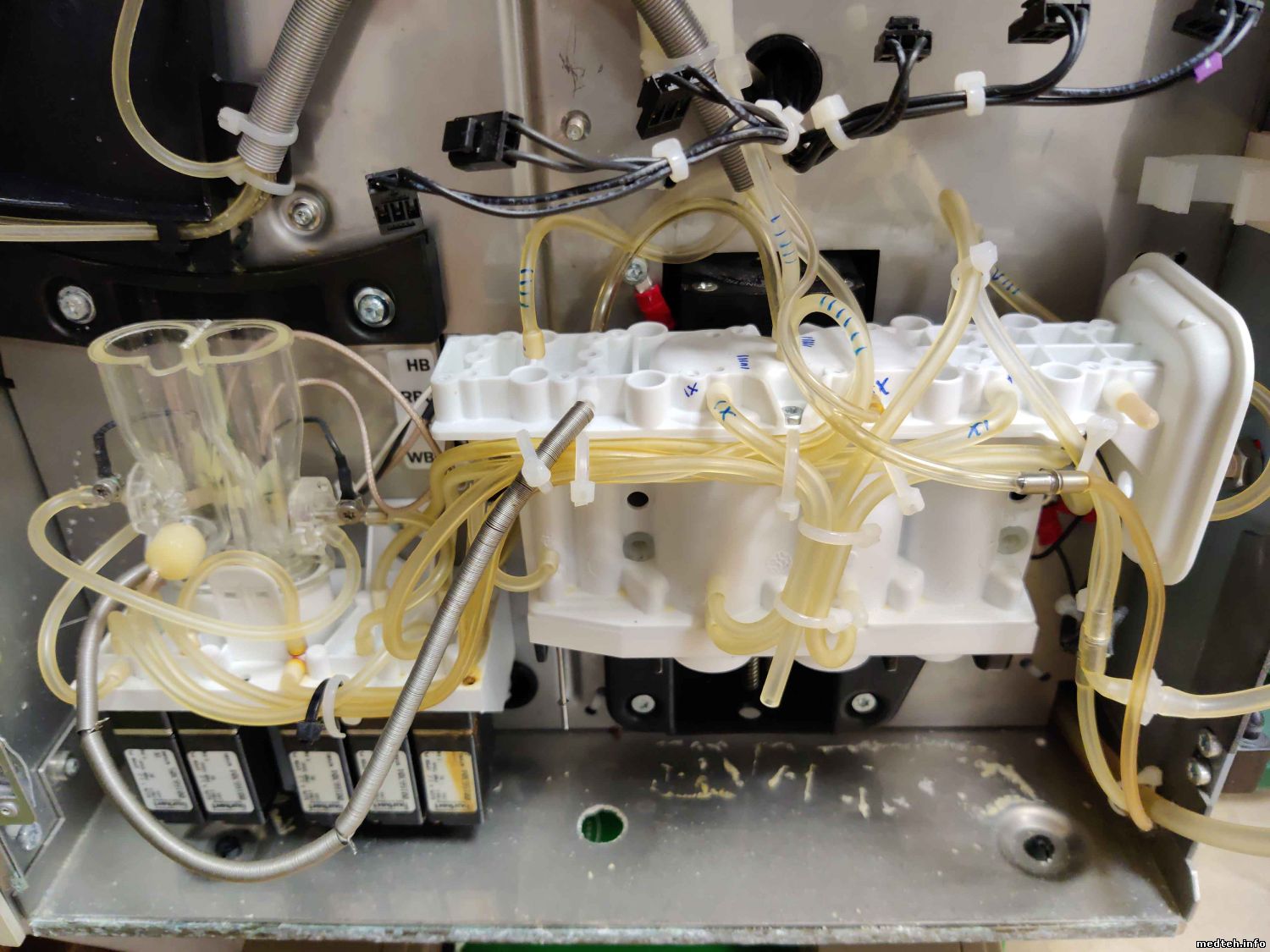

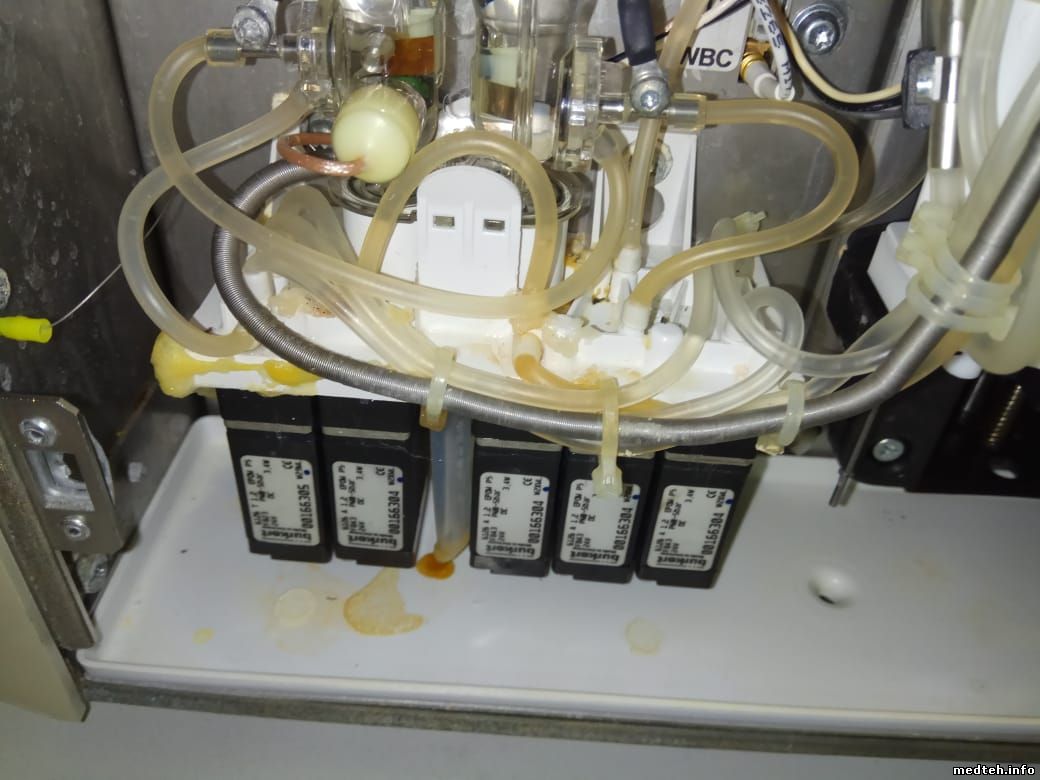

Фон по Wbc около 30 по plt 500 и более. Аппертуру проходимы,промывку камер и аппертуру делал результата нет. Что посмотреть в первую очередь в этой ситуации!? Спасибо.
doctor_farshДата: Среда, 14.Ноя.2018, 14:57 | Сообщение # 170
У вас сообщений: 792
Благовещенск
шланчиг который с атмосферой связан, но в этом случае врядли поможет. Залить дистилята, проверить фон от этого и плясать, отцепить от платы провода что к счетным камерам идут, если ноль получился - капать камеры, апертуру и т.д, если не получился - плату, заземление (искать пробой в общем).
sltДата: Среда, 14.Ноя.2018, 16:13 | Сообщение # 171
У вас сообщений: 89
инженер-наладчик
Ростов

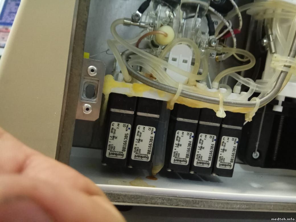

В общем, почистил два клапана Нижний второй и Нижний последний, ушёл фон по plt, остался фон по Wbc в районе 30,в камеру опустил оловяный провод и подследенил к трубке аппертуру фон стал 0.модноль сделать вывод что отржавел электрод в wbc камере? Да и ещё жалуются на показания гемоглобина, говорят что плохо держит калибровка. В этом случае менять камеры с фотометр или можно сам фотометр отрегулировать?
Собственно вот так допустимо проверить)))?
Вот так
Если быть более точным то от plt помогла избавиться переборка 1 и 11 клапана, на них были соляные наросты.

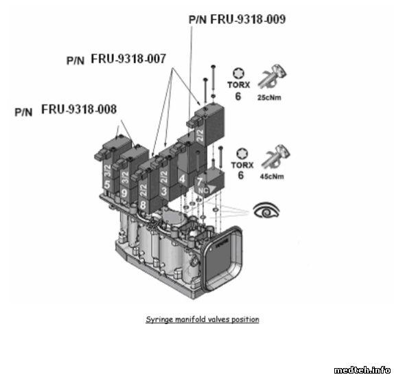

Добрый день! Пришёл прибор с частью снятых верхних клапанов(разбирал инженер ЛПУ) , есть клапан номер 4 с другой маркировкой (см. Фото 1)соленойд, вроде тож 3-х ходовой, какой стороной его устанавливать? NC должна указывать в сторону материнки или в сторону дверцы!? ? Клапан изотонического раствора, просто смущает что на всех нанесён метка кернением, на этом её нет. Спасибо.
Сообщение отредактировал slt - Среда, 16.Янв.2019, 16:56
на всех клапанах NC смотрит в сторону материнки

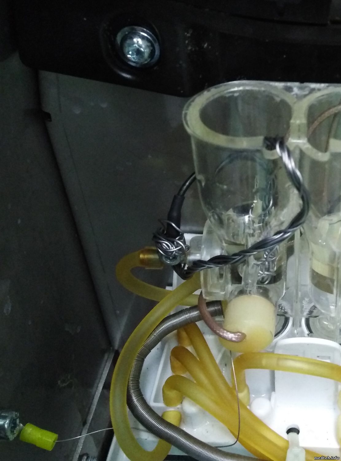

kea15Дата: Среда, 06.Мар.2019, 08:42 | Сообщение # 177
Добрый день! Пришел в ремонт аппарат с жалобами на недостоверные результаты. Процедуры очистки были проведены в полном объеме (чистка камер, клапанов, полная заливка аппарата гипохлоритом)
При дальнейшей проверке было выявлено, что контакт провода с электродом в измерительной камере сильно окислился и при попытке его очистить провод полностью отвалился.
Подскажите, возможно ли и чем залить место пайки электрода и провода в камере (может кто делал подобное)? или без вариантов заказывать блок камер?
Или, может быть, у кого есть от списанного аппарата блок камер (без апертур) ?
Напишите в личку.

kea15, может все таки новую камеру поставить, и проблем меньше, ну хотябы КП в Аналитике запросить, что бы порядок цен знать.
Для заказа: FRU-9318-013 Измерительная камера без апертур. Было дело пару раз менял камеры - пользователь ломал электроды.

kea15, Пайка не поможет. Хоть чем заливай - самое долгое камеры продержались полгода после клея. Лучше новые или рабочие бушные
смотря каким клеем заливать, у меня на первом аппарате работает уже более 2х лет. Новые не каждая больница может себе позволить,да и стояли они почти по цене нового аппарата. На новом аппарате камеры и года не проработали в общей сложности, так что лучше качественно сделать,чем каждый год менять камеры...
