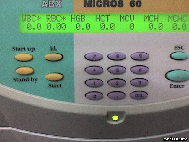

arz_andrey, в микросе нет понятия холостой пробы как в остальных анализаторах . разработчики считают что холостая проба это :
жмем startup и наблюдаем работу. (обратить внимание сколько раз он будет делать подсчет 1,2,3)
вот когда будут 0,0,0,0,0 то значит все в порядке
У меня делает три замера и выкидывает звезды
На холостой пробе звезд не должно быть.

Quote (les_nik_178)
во первых должно быть 2 замера. ну и во вторых звезд не должно быть.

При первом включении проходит все на ура. Прокачал загрузился два раза качнул и выдал нули.
Потом при запуске исследования (без крови) он прокачивает уже 3-и раза и звездит.

Quote (arz_andrey)
вот когда будут 0,0,0,0,0 то значит все в порядке если wbc>0.3 rbc>0.02 plt>10 то холостая проба не прошла.
biggrin ну я ее называю холостой пробой(можно пробой по фону)
