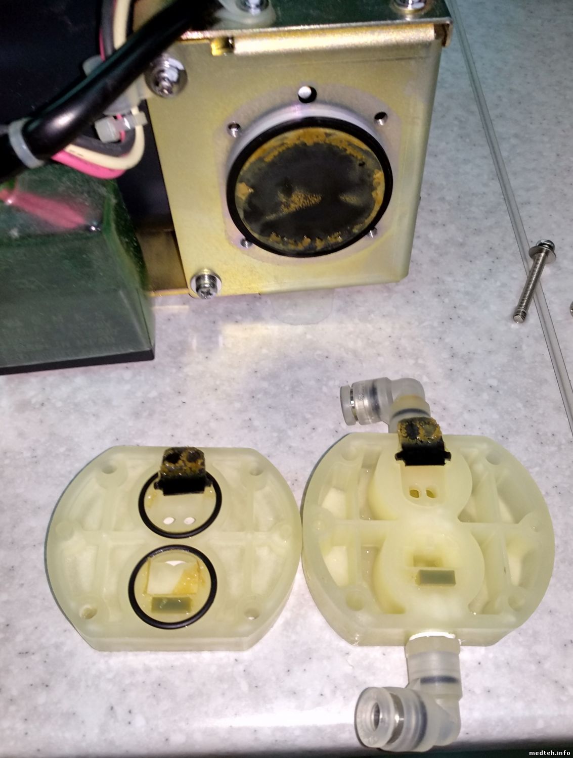

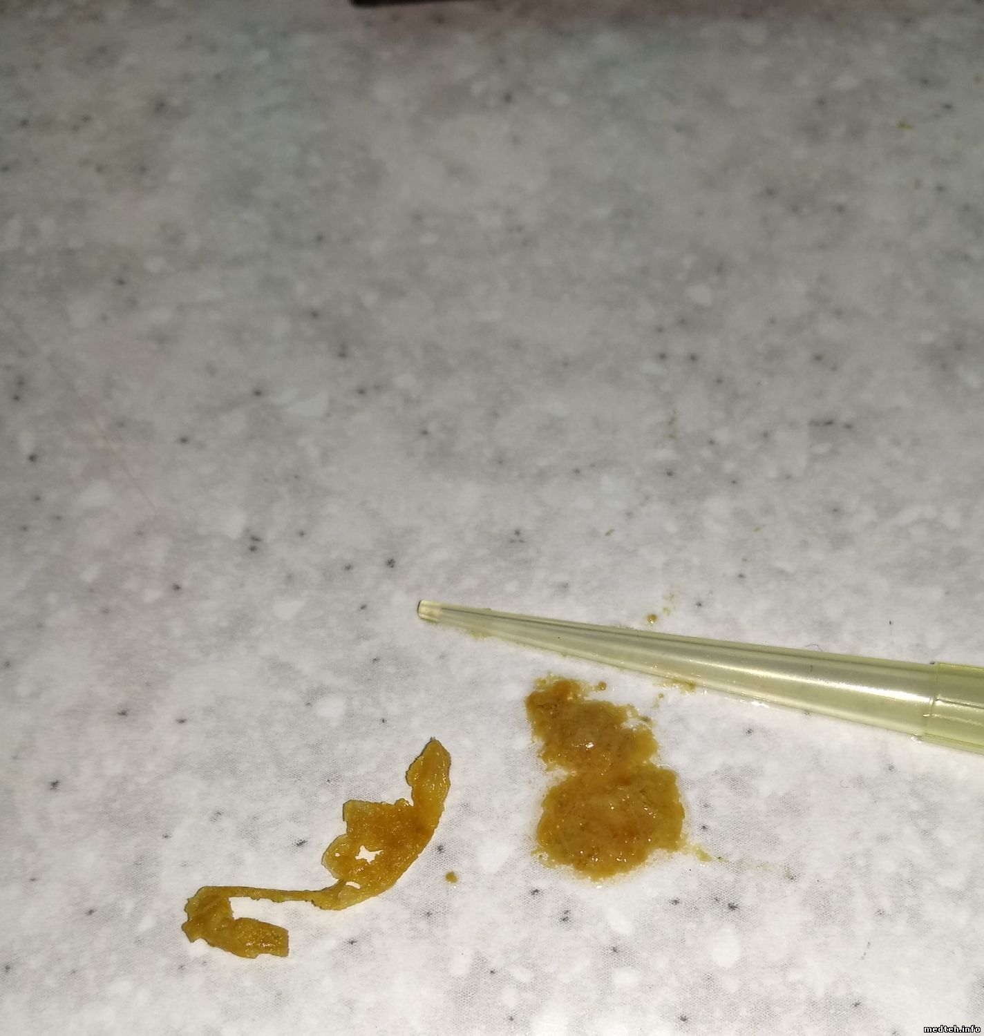

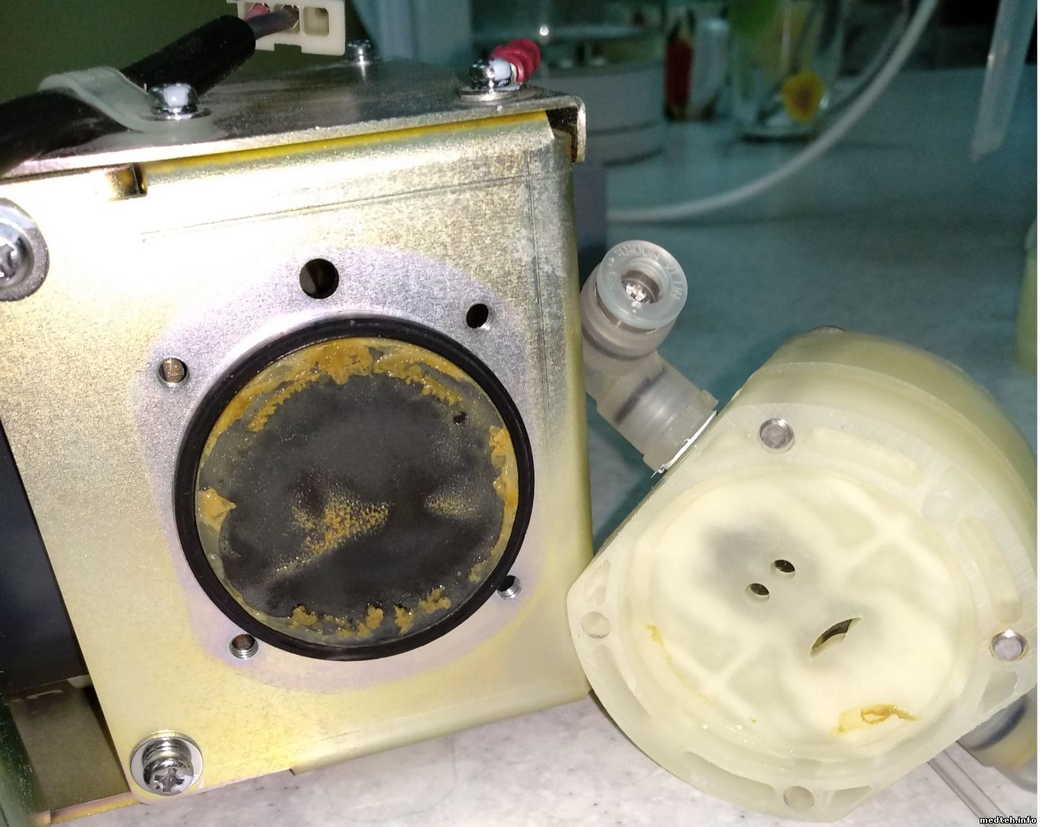

BrokkДата: Понедельник, 21.Янв.2019, 13:28 | Сообщение # 616
Проблема уже тут описывалась, но ответов категорических так и не было.
На фото, в принципе, всё видно. Помпа ДП-2, раз в две недели забивается и перестаёт выполнять возложенные не неё обязательства. Заливает кюветы и реакционный ротор.
Реагенты кормей и елитех. Начиналось с обслуживания раз в пол года, теперь еле две недели тащит. Воду менял, систему мыл, реагенты некоторые снимал с прибора для опыту, менялась окраска вещества, которым зарастает попма.
Если кто решал такое - поделитесь опытом, пожалуйста! blush

doctor_farshДата: Понедельник, 21.Янв.2019, 15:36 | Сообщение # 617
У вас сообщений: 792
Благовещенск
Brokk, частенько сталкиваюсь с подобной проблемой. Решил следующим образом: помпа забивается из за того, что вся гадость летит в "первую" иглу на моющей станции. подключил эту иглу через тройник соединив ее с иглой отсоса кислоты, а шланг отсоса кислоты заглушил.

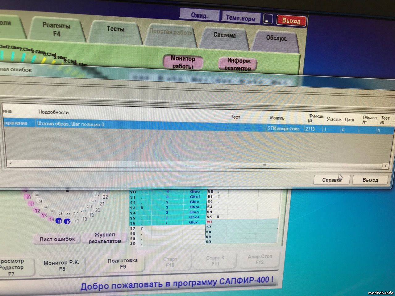

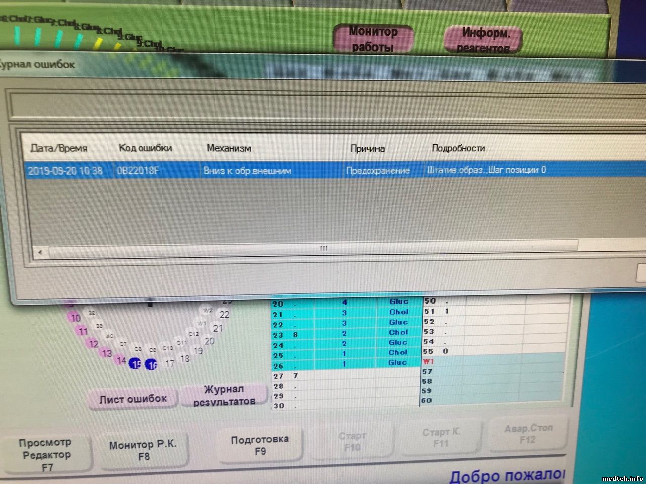

vwДата: Пятница, 20.Сен.2019, 11:24 | Сообщение # 624
Курск
Подскажите, Сапфир взял 14 проб на 15 выдал вот такую ошибку. И такое бывает примерно раз в неделю.
Оптопару протёр - не помогло. Что может быть: мотор, смазка?
Может кто сталкивался?
optimizerДата: Пятница, 20.Сен.2019, 14:06 | Сообщение # 625
У вас сообщений: 273
ЦФО
Чтобы определиться в оптопаре дело или нет, попробуйте их поменять на приборе местами, перейдёт ли ошибка.
Оптический датчик встраиваемый для Сапфира 400 (Home position sensor) - SP2102.
Например, снять с пробоотборников, перемешивателя, моечн станции или др.
MadTechДата: Среда, 25.Сен.2019, 09:47 | Сообщение # 626
У вас сообщений: 104
Лаборатория
Для vw.
STM – рука пробоотборника. Ошибка при перемещении вверх/вниз.
Попробуйте через сервис погонять вверх/вниз в разных позициях.
Возможные причины ошибки:
1) механические препятствия;
2) неиспраность механики вертикального перемещения;
3) не срабатывает оптопара начальной позиции.

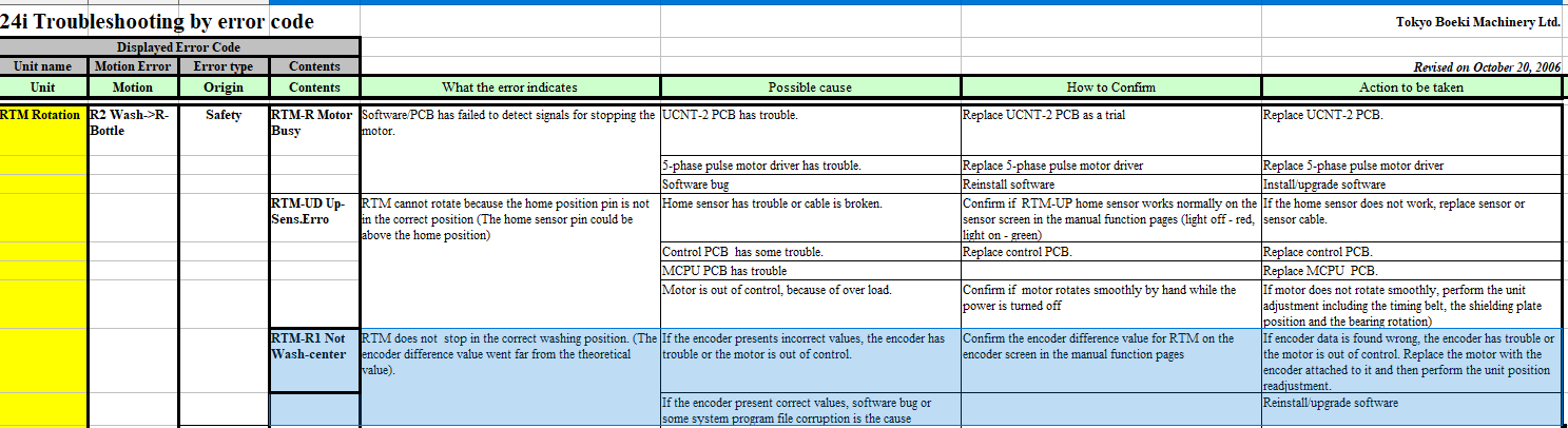

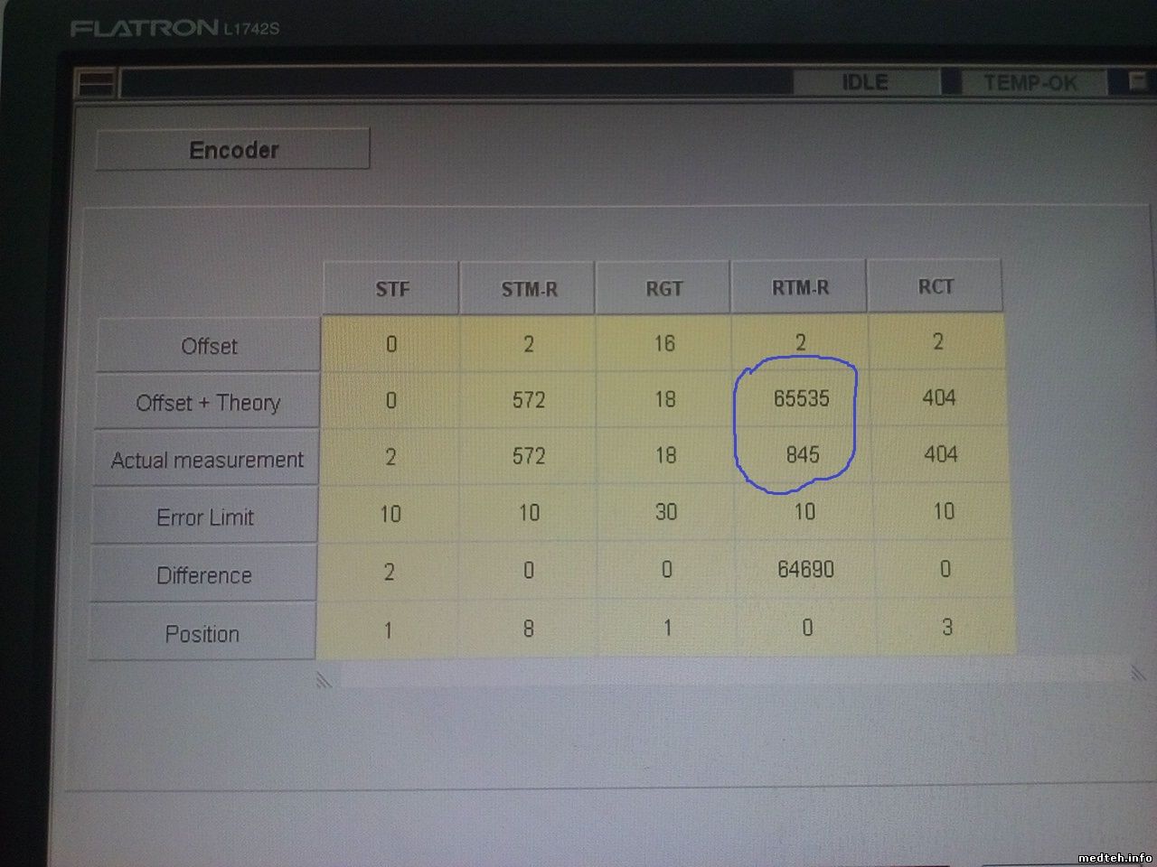

QuexДата: Воскресенье, 16.Фев.2020, 18:25 | Сообщение # 627
У вас сообщений: 102
Ч
Возникла ошибка: RTM Rotation R2 Wash -> R-Bottle Safety RTM-R1 Not Wash-cent
Я так понял, что в позиции Wash-centre пробозаборник реагентов как раз ставится в свою начальную позицию, где срабатывает щелевой датчик, а вот с показаниями энкодора это не сходится.
По траблшуту получается, что либо неисправен энкодор, либо глюки софта. Либо замена запчастей, либо переустановка программы.
А неужели нельзя в сервисном как-то откалибровать эту позицию?
Что означают пункты OFFSET и ADJUST в сервисном меню RTM - R (Reagent probe - rotation)? Может это и есть та самая калибровка позиции?
P.S. в посте #5 и #6 на первой странице разбиралась похожая ошибка: возможно пробозаборник на выключенном аппарате был поднят в максимальную верхнюю позицию. А нужно чтобы был в некоторой средней, чтобы он сам на место встал при инициализации прибора.
Сообщение отредактировал Quex - Воскресенье, 16.Фев.2020, 18:33
QuexДата: Вторник, 18.Фев.2020, 22:13 | Сообщение # 628
Ч
С проблемой разобрался.
Действительно, в тот момент, когда аппарат вставал по этой ошибке, измеренные энкодором значения сильно отличались от ожидаемых. Пока ошибка не появилась - всё около дела.
Вскрыл крышку энкодора, что снизу шаг. двигателя, а там окислы на плате.
