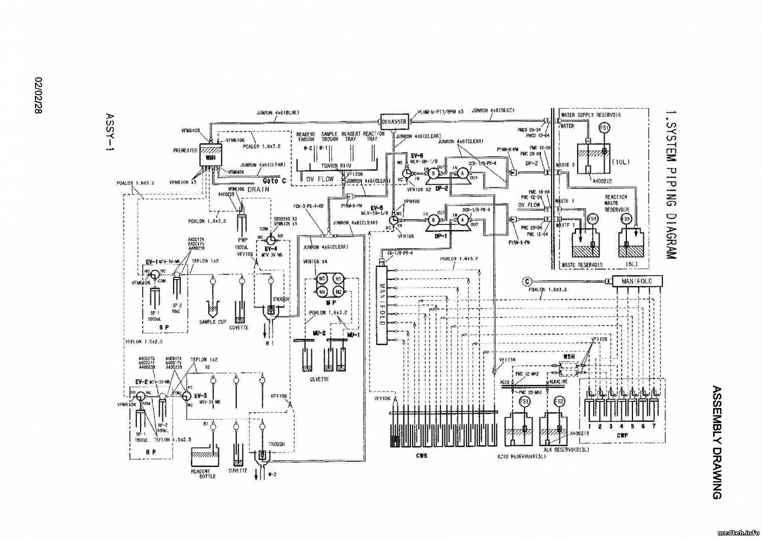

Нужна схема гидравлики на Сапфир 400.

AVIC, поищу гидравлику - скину тут.

j3qq4Дата: Пятница, 12.Мар.2010, 14:42 | Сообщение # 23
У вас сообщений: 42
Quote (AVIC)
качество только не очень...
Сообщение отредактировал j3qq4 - Пятница, 12.Мар.2010, 14:45
Larin_maДата: Пятница, 12.Мар.2010, 14:52 | Сообщение # 24
Руководитель отдела по сервису
Вот схема тоже

Quote (AVIC)
ОПИСАНИЕ ПРОБЛЕМЫ: во время работы капает с первых 4-х наливающих иголок в промывочной станции. Поменял уплотнительные кольца не помогло.
И не поможет. Проблема в двигателе, который перемещает поршни. Он плохо тормозится и движется дальше, за счет этого образуются капли. Как сказали в Эко-Мед-См, проблема в пружинках. Они стоят под блестящей крышкой сверху двигателя, крепится 2 винтами. Их надо немного растянуть. Это проверено на одном анализаторе 2 раза с интервалом 8-10 месяцев. Проблема будет при сборке, на крышке нет никаких упоров, поставить 4 пружинки сразу у меня не получилось, они очень любят разлетаться. Собирал их так. Каждую пружинку ставил отдельно и заклеивал изолентой, потом ставил крышку и закручивал винты. Все работало хорошо. В первый раз я изоленту из-под крышки вытянул, во 2 раз не стал, ничего не изменилось. Прокладки, заедания и ограничители не причем, пытался менять, смазывать - бесполезно, пока не подсказали. Физику не знаю точно, но работает.
Удачи.
