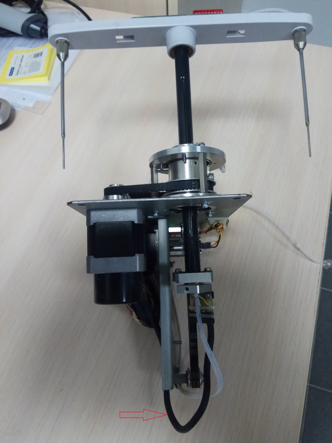

1. Поработавшие Сапфиры болеют проблемой - "не видит реагенты". По опыту, причина либо в разъёме в руке (обычный неконтакт - разобрать и поджать контакты). Либо чёрный кабель, который идёт к зелёному разъёму.
Если в нём причина - только замена. Фотографии прилагаю.

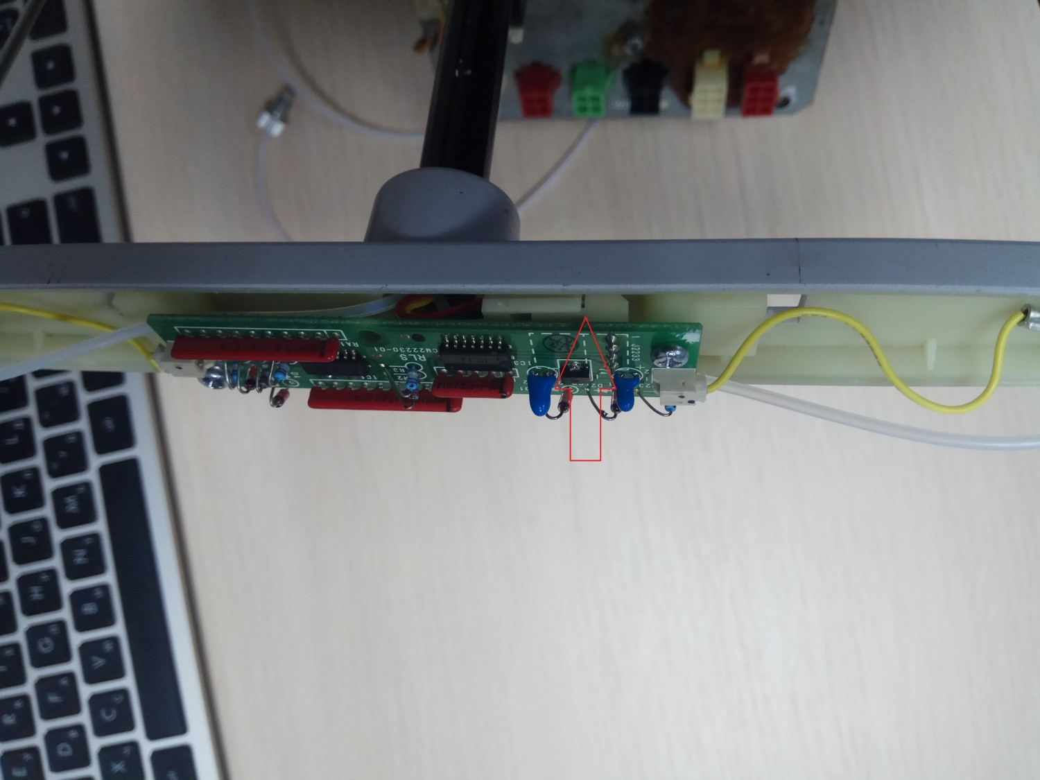

Цитата Vovchick ()
1. Иногда (даже довольно часто) бывает, что анализатор "не видит" реактив в бутылочке, хотя там его достаточно много (не менее 1/3 бутылочки).

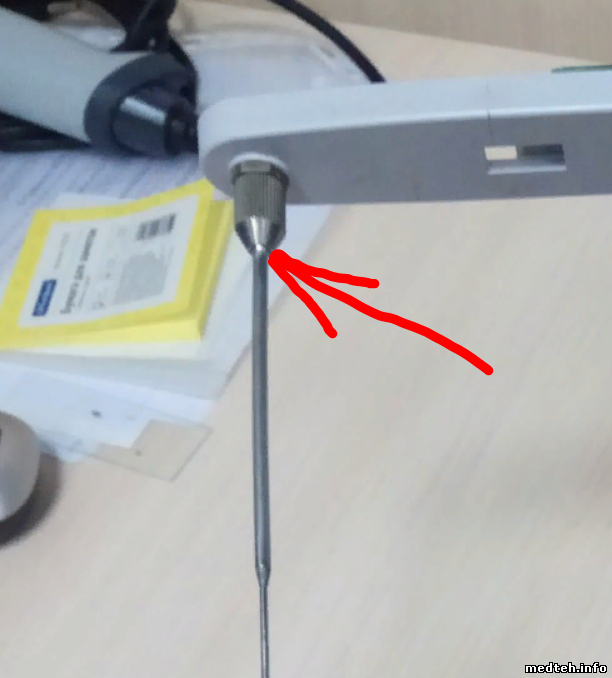

Дополню по первому вопросу.
Обрати внимание на пайку иглы (указал на фото стрелкой).
У меня было несколько раз что в этом месте были трещины в пайке, из-за этого, соответственно, периодически отсутствовал электрический контакт между гайкой и самой иглой.
Лечится мощным паяльником, в одно касание.

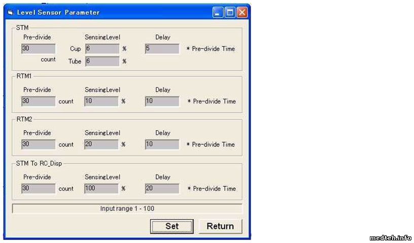

Тут один товарищ ещё посоветовал в настройках "поиграть" (картинка в приложении) - это имеет смысл? ...
Медтехник побоялся так делать, сказал, что расплавится пластиковая трубочка.

cerferДата: Четверг, 27.Май.2021, 21:05 | Сообщение # 649
У вас сообщений: 83
Да, надо аккуратно, в одно касание, мощным паяльником не более 0,5 сек.
А вообще, там, по-моему, трубка фторопластовая, если длительно не греть, то температуру выдержит.

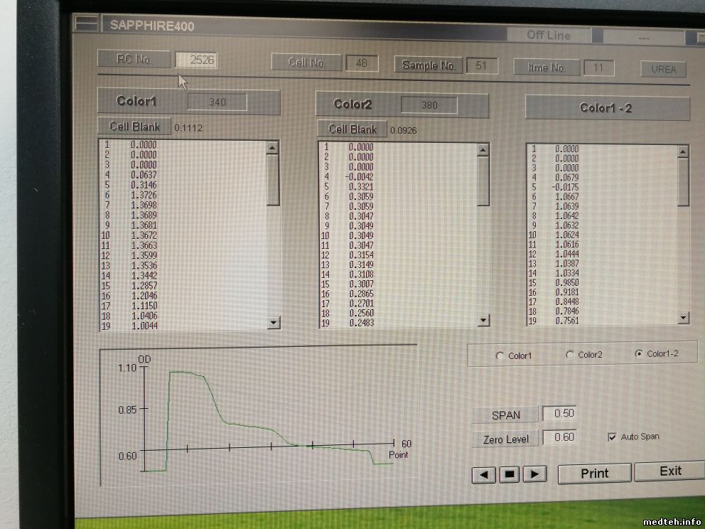

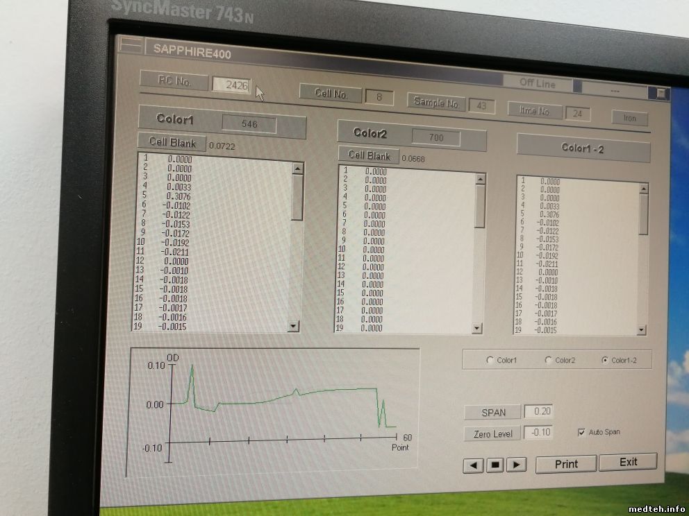

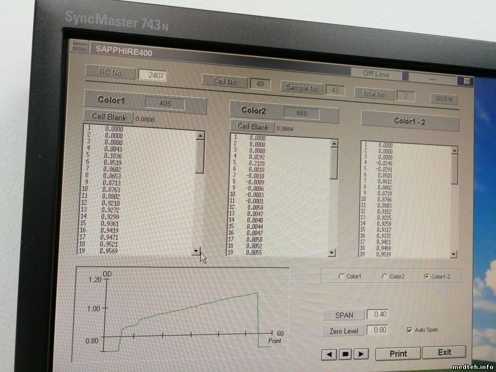

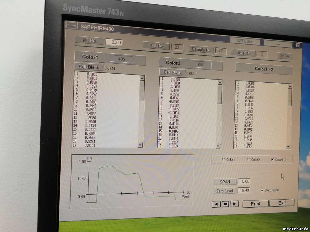

Nick_OДата: Суббота, 30.Апр.2022, 14:25 | Сообщение # 656
У вас сообщений: 156
Западная Сибирь

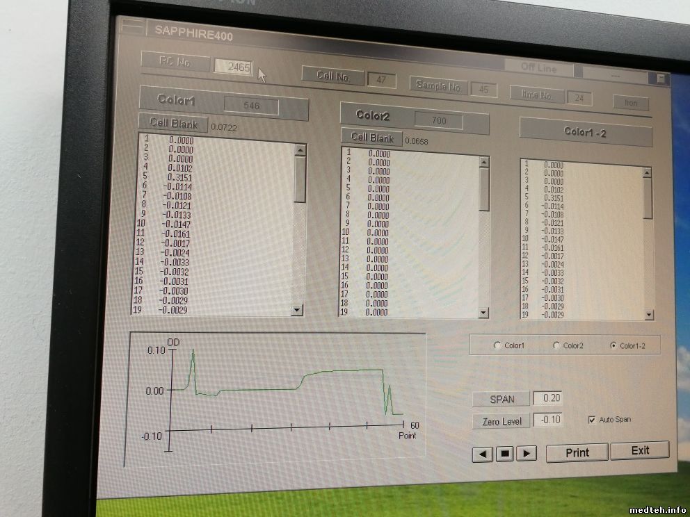

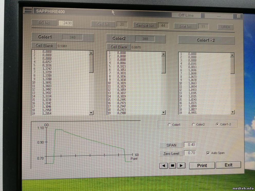

Доброго времени суток.
Нужна консультация, куда "рыть", где "копать". Проблема с тестами - пляшут результаты, может показать "0", высокое или низкое (в зависимости от теста), при переустановке потом покажет нормально.
Какой-либо логической связи пока не нашёл. Думал лампа - поменял на новый, воздуха в шприцах нет, кюветы чистые, перебрал все шприцы - благо ремкомплет был, ревизию моющей станции сделал, но всё равно результаты пляшут. Ниже в прикреплении привёл некоторые графики реакций.
GGT
http://www.medteh.info/_fr/7/5472793.jpg
http://www.medteh.info/_fr/7/3648645.jpg
UREA - 2526 - высокий, 2438 - норма
IRON - 2426 - низкий, 2465 -норма
GGT-R -2407 - норма, 2380 - низкий
Может, иногда не работает перемешивание?
Nick_O, почему так, а не иначе, см. п.1.5 Правил.
cerferДата: Суббота, 30.Апр.2022, 15:03 | Сообщение # 657
У вас сообщений: 83
У меня подобное было из-за раскрутившегося фиксирующего винта на валу насоса смесителя. Мотор работал, а воздух в кюветы не нагнетал.
Nick_OДата: Суббота, 30.Апр.2022, 17:41 | Сообщение # 658
Западная Сибирь
cerfer, спасибо.
Наверное, только этот блок ещё не разбирал.
После выходных посмотрю.
КлиффДата: Среда, 11.Май.2022, 10:09 | Сообщение # 659
У вас сообщений: 393
Врач КДЛ / FSE
Большой
Nick_O, там и с реактивами беда тоже.
GGT - начальная ОП смеси не должна быть выше 0,5. Дохнет R2, истощение в ходе реакции, не будет высоких значений.
Мочевина - начальная ОП после R2 - 1,4-1,6. Меньше - потеря чувствительности и сужение измеряемого диапазона.
Но первично да, искать причину в перемешивании и, возможно, дозирования пробы. В 5472793.jpg - мало упало в реакцию, у железа многих производителей объём R2 достаточен, чтобы почти равномерно размешать реакцию.
Подавая сигналы в рог,
Nick_OДата: Среда, 11.Май.2022, 11:49 | Сообщение # 660
Западная Сибирь
Клифф, спасибо.
Блок смесителя (перемешивания) снял, посмотрел, там всё нормально. Сейчас всё заработало, по крайней мере, пока не жаловались.
Ставил по пять повторений и GGT, и мочевину , и глюкозу - всё выдаёт. Осталось загадкой, что же было. Буду наблюдать.

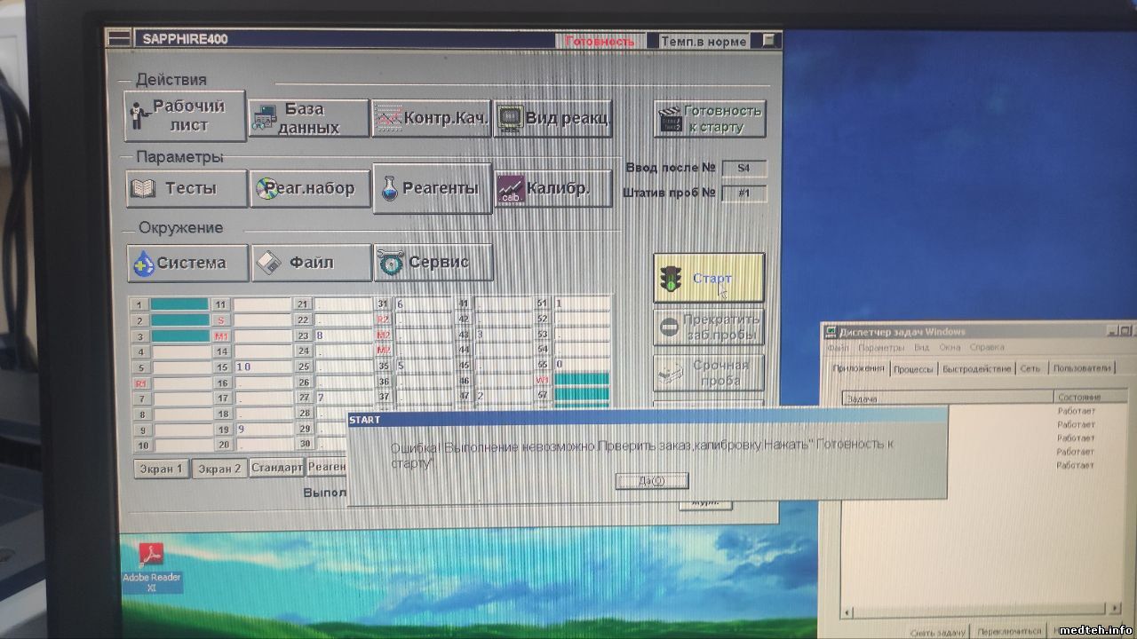

NetalexsДата: Среда, 23.Ноя.2022, 11:02 | Сообщение # 662
Сызрань
Добрый день, форумчане. dance2
Первый раз столкнулся с такой проблемой. unknown
В общем, при попытке привести контрольное исследование после калибровки (после нажатие кнопок готовность к старту, а затем старт) выдаётся сообщение об ошибке: "выполнение невозможно проверить заказ, калибровку, нажать готовность к старту".
Калибровочный штатив убрали и поставили 1 штатив (серый), в рабочий лист пациента ввели, пациенты из памяти убраны.
Кто сталкивался с такой проблемой?

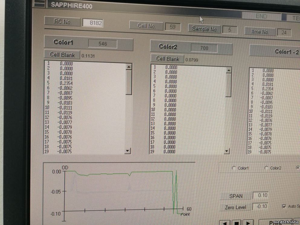

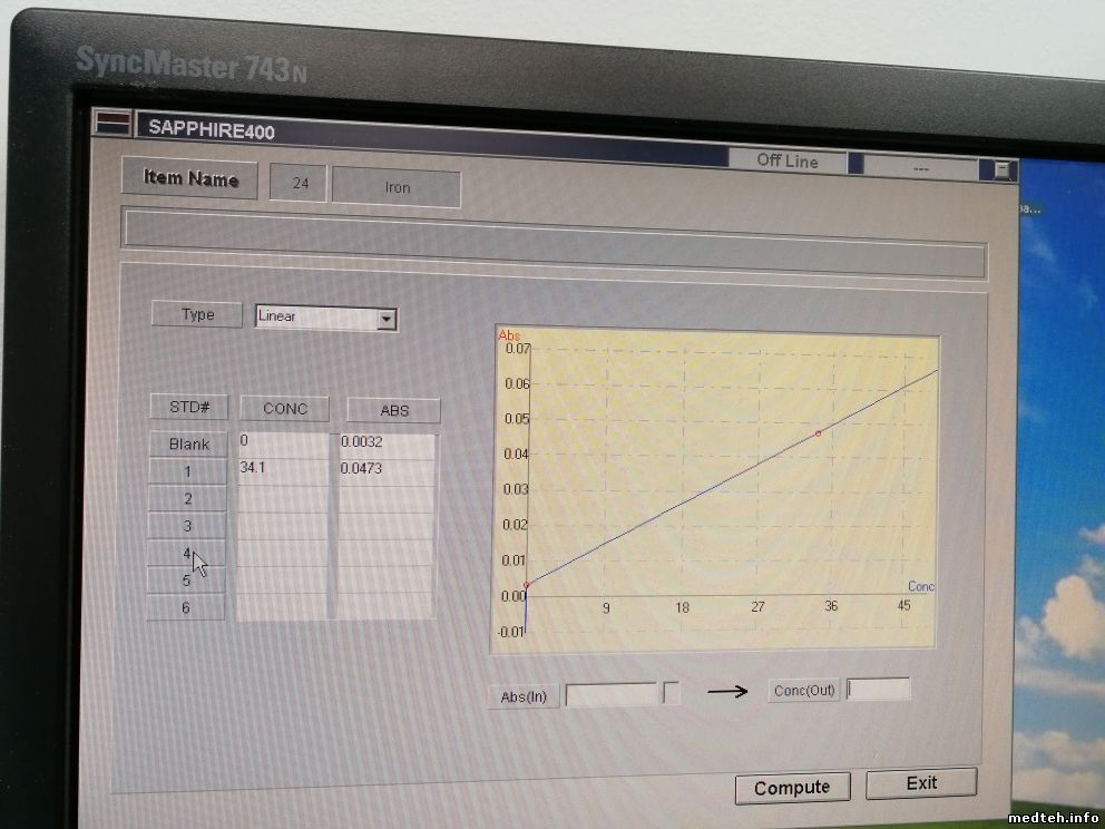

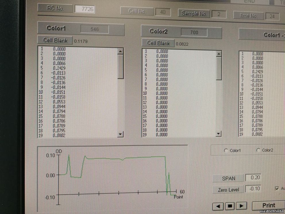

Nick_OДата: Среда, 07.Дек.2022, 12:36 | Сообщение # 663
Западная Сибирь

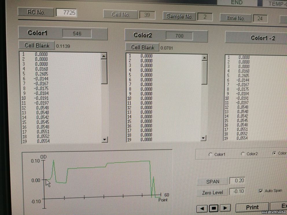

Снова начали плясать результаты. По кривой реакции это что - проблема аспирации пробы?
То есть, четыре раза график один в один, один раз разница после аспирации пробы.
Хотя полгода назад делал полную ревизию шприцов.
Сообщение отредактировал Nick_O - Среда, 07.Дек.2022, 12:41
КлиффДата: Среда, 07.Дек.2022, 17:06 | Сообщение # 664
Врач КДЛ / FSE
Большой

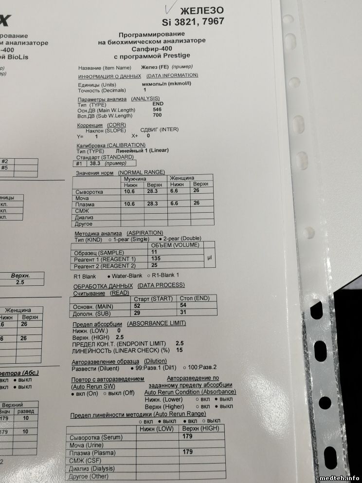

Ну, к химии тоже вопросы есть.
Для железа ОП реакции характерны ~0,1...0,3. А на картинках от +R2 до конца реакции тысячные = реакции нет. Результаты ровно от того, что калибровали уже тухлый набор, получили здоровенный фактор (никто не пользуется критериями приемлемости же) и шевелёнка в 0,001 на остатках реакции даёт значительный разброс.
Ну, и 0,08 и 0,05 до внесения R2 не только много (=R1 загрязнен), но и намекает на разную ОП кювет - мыть/менять.
Замена реагента, желательно в "нулёвые" флаконы - как минимум. Поставить воду как пробу и прогнать - если dAbs > 0,01 - обслуживать водоподготовку.

Nick_OДата: Четверг, 08.Дек.2022, 10:09 | Сообщение # 665
Западная Сибирь
Клифф, спасибо.
Да, кюветы не самые чистые уже, все жёлтые на 340, хотя доктор утверждает, что моет раз в две недели.
Раньше, помню, помоешь и кюветы становятся чище, а тут такого нет, такое ощущение, что наоборот, хуже становятся.
Разводят гипохлорид (остатки от Pentra 60) также, 1:3, кислоту и щёлочь - точно не скажу. Может, что-то с концентрацией моющих растворов, раз кюветы чище не становятся, а наоборот, деградируют.
Какую концентрацию и чем советуете лучше периодически промывать?
По реактиву: доктор утверждает, что реактивы новые поставила, но на чём калибровала, не знаю, надо кривую калибровки посмотреть.
На счёт флаконов, да, этот момент упустил.
К сожалению, по химии не силён, какие показатели должны быть, допуски(((.
Это надо на новом анализаторе все эти данные сохранить для эталона.
Вчера некогда было смотреть, заниматься анализатором, пойду сегодня.
Ещё раз спасибо.
С утра поставил тесты по воде, дистиллированная (5 тестов) и очищенная (6 тестов). На тесте 8182 был сбой, как-будто не забрал реактив R1.
КлиффДата: Четверг, 08.Дек.2022, 14:41 | Сообщение # 666
Врач КДЛ / FSE
Большой
Жёлтые на 340 - может и лампа садиться.
По кривым - нулевая реакция, как ожидается. "Ноль-чуть-чуть" в результатах - следствие высокого фактора и шумам в тысячных ОП.
Калибратор, контроль есть?
Кривая после внесения R2 должна достаточно быстро (около половины времени R2-конец измерения) и равномерно нарастать с выходом в горизонталь к уровню ~0,2...0,3.

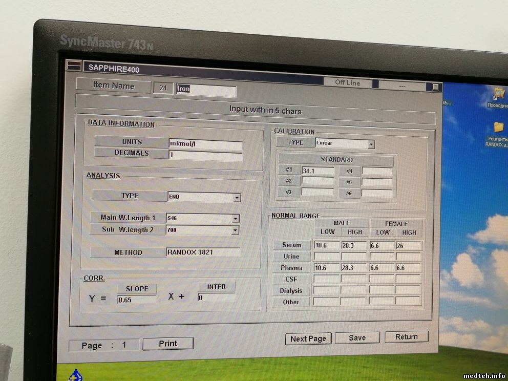

Лампу где-то год назад менял, точнее уже не помню, запись не сделал ireful . По процентам там только половина наработки - 63%.
Калибратор, контроль есть, реактивы Randox. Вчера посмотрел, там фактор стоит 0.65, что не есть хорошо.
Спрашиваю, калибровали - калибровала (не посмотрел график калибровки). Реактив меняли - меняла. Но, в старом реактиве, говорит, был осадок, его вылила и в те же флаконы налила свежее - вот и думай потом.
Раньше опытный лаборант была, химик по образованию, а нынешнему не хватает ещё знаний, на мой взгляд.
Хочу ещё воду в СЭС на анализ отдать.
Цитата volga ()
А параметры теста правильные?
Это у Randox.
Nick_O, прочтите по ссылке п.1.5 Правил размещения информации, и в дальнейшем не удлиняйте своими монологами эту и так длинную тему!
Остаётся надеяться, что Вы, как инженер, со второго раза всё-таки это поймёте!
Кривая калибровки и методика:
КлиффДата: Пятница, 09.Дек.2022, 10:07 | Сообщение # 669
Врач КДЛ / FSE
Большой
Цитата volga ()
Что-то не припомню ни одного производителя наборов на железо с длиной волны 546 нм.
Феррозиновые тесты у разных производителей на 540-560 нм измеряются, у комплекса полуширина поглощения в диапазоне 520-580, с пиком 562 нм. Так что и 546, и 578 - непротиворечивы. Наборы на ферене и хромазуроле - ~620-660 нм.
Цитата Nick_O ()
Кривая калибровки
на тестах с линейной калибровкой не интересна, ибо прямая. Особенно, если не отрисовываются повторы измерений. У 90% приборов в окне "кривой" автомасштабирование показывает из угла в угол и всё.
СанПиН 2.1.4.1116-02 - "железо не более 0,3 мг/л". Считается, что для любого метода мешающие концентрации примесей ~0,5 от границы чувствительности, т.е. ~1 мкмоль/л = 40 мкг/л. Определят ли?
Тут с машиной, набором и действиями персонала надо разобраться для начала.
0. Другие тесты на 546 волне (общ.белок) и малым объёмом пробы (глюкоза, холестерин, тот же белок) как себя ведут?
1. Зачем на "никаких" реакциях введён понижающий фактор? Установить 1,0;
2. Заменить или, хотя бы, отмыть солянкой флаконы и поставить на борт реактивы из новой коробки;
3. Дополнительно отмыть иглы и миксер;
4. Развести новые годные калибратор и контроли, поставить калибровку с 3-мя повторами на точку.

Nick_OДата: Пятница, 09.Дек.2022, 11:56 | Сообщение # 670
Западная Сибирь
Клифф, спасибо, по пунктам и придётся делать.
Доктор жаловалась ещё на магний, ферритин, мочевину, но именно на железо акцентировала больше, может больше ставит.
Методики на данные тесты ещё не смотрел.
Цитата Клифф ()
Зачем на "никаких" реакциях введен понижающий фактор? Установить 1,0
Это они контроль подгоняют.

Мочевина: 340 нм, обычно с малым объёмом пробы (1:30...1:20 от суммы R1+R2).
- "индикатор лампы и кювет", на 340 волне ОП оптики растёт быстрее всего
- При заметной реакции в бланке - искать загрязнения на дозаторах и миксерах, нерабочие помпы колодцев промывки, бак.рост в канистре воды.
- Нормальный рабочий реактив в момент внесения R2 имеет ОП типично 1,4-1,6 и точно не ниже 1,1.

Помогите, пожалуйста, с подключением сего девайса.
Достались нам эти сапфиры из закрытой больницы. Подключить никак не можем. Может какие настройки проверить посоветуете?
Немного истории: достались нам 3-и аппарата "Сапфир 400". Также был один компьютер старенький на винде XP. На компе программа Manager - так понимаю от "Сапфира".
Подсоединил по СОМ-порту, включаю комп, затем "Сапфир", запускаю программу и "НЕТ СОЕДИНЕНИЯ" …

Подскажите, почему может не идти реакция на дополнительной длине волны?
Допустим, железо. На основной 546 идет, дополнительной 700 - не идет. В методике все введено.
Лампу калибровал. Еще старая программа - Prestige.
В том же самом ПК стоит BioLis, тот же самый анализатор, реакция идёт на обоих длинах волн.
Не идут на 700 длине волны ещё некоторые методики - например, мочевая кислота, кальций, и т.д.
В то же время, другие методики идут на длине волны 700 - например, холестерин, билирубин ApoB, и.т.д.
Реактивы Randox.
Проблема с ПО?
Уже мозг сломал.
AlexiumДата: Среда, 08.Фев.2023, 16:39 | Сообщение # 678
Насколько я знаю, она и не должна на второй волне идти, так задумано. Можете на великом и могучем сформулировать вопрос так, чтобы его понимали "не только лишь все"?!
swinДата: Среда, 08.Фев.2023, 21:08 | Сообщение # 679
У вас сообщений: 369
врач КЛД, техник-электрик
Длина волны выбирается по максимуму поглощения/пропускания продукта/субстрата реакции, кофермента или ещё чего-нибудь.
Реакция идёт в любом случае, а измерение ОП для её оценки, происходит на определённой длине волны.
Или я вопрос не так понимаю?
Nick_OДата: Четверг, 09.Фев.2023, 06:47 | Сообщение # 680
Западная Сибирь
Alexium, уж не знаю, как сформулировать, чтобы было понятно, попытаюсь.
Вот пример теста. На 700 волне нет реакции.
