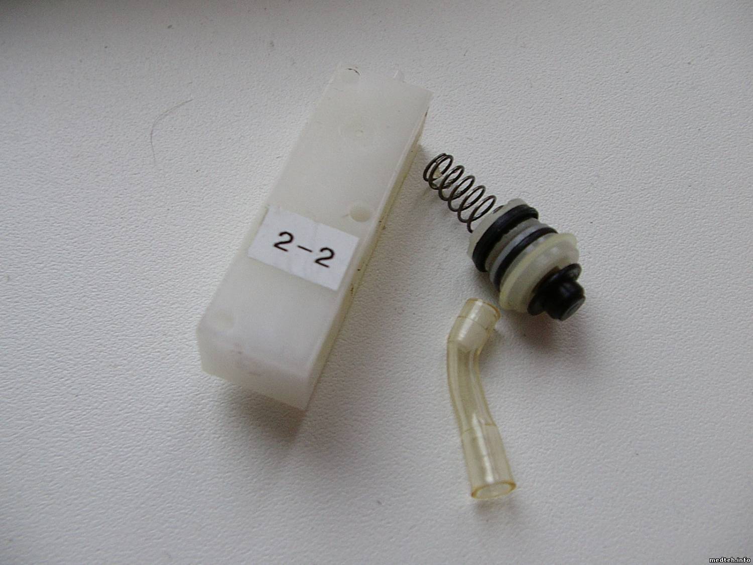

Люди, помогите! нужен срочно клапан управляемый давлением - 44396784 - AIR VALVE WTKV012-EPD 2 1, к гематологическому анализатору SYSMEX KX 21. Может у кого списанный есть прибор?
SmithyДата: Четверг, 29.Мар.2012, 10:38 | Сообщение # 103
Quote (son27)
Такой дефект восстанавливал установкой спиленной иглы подходящего размера с герметизацией эпоксидной смолой.

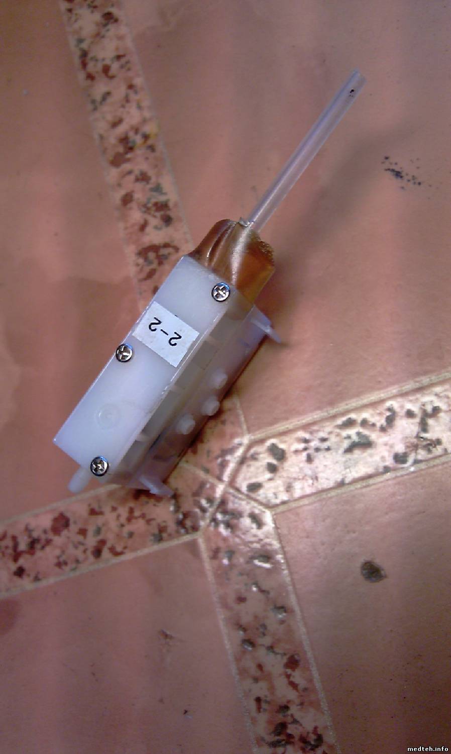

son27Дата: Пятница, 20.Апр.2012, 16:44 | Сообщение # 104
У вас сообщений: 66
инженер по медицинской технике
В
Клапан отремонтировал. Использовал эпоксидную смолу, и пасту от шариковой ручки. Месяц уже клапан работает.
