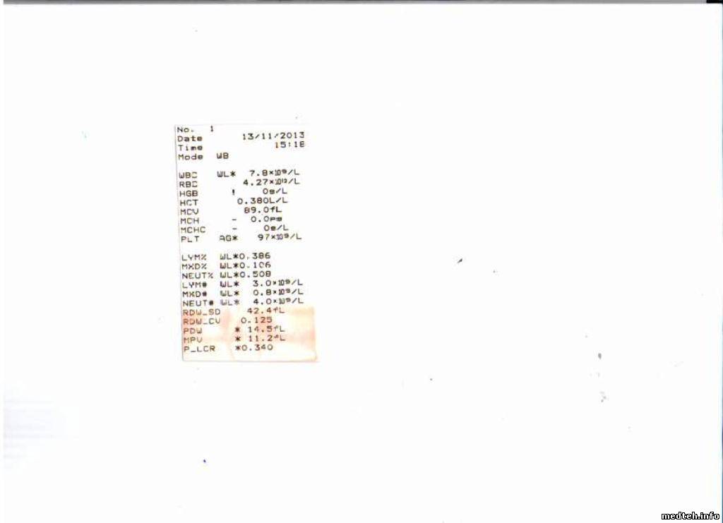

Появилась проблема, после перевода на реагенты Реамед, HGB по нулям,..ломаю голову))
zx19Дата: Понедельник, 18.Ноя.2013, 12:13 | Сообщение # 168
залезь в статус дисплей и посмотри как меняется значение на HGB Convert

для HGB и WBC в этом анализаторе используют stromatolyser, скорее всего то, чем вы заменили этот реагент не подходит к нему. а чего не использовать родные? вроде не так дорого. тем более, что в Казахстане Медилэнд поставляет реагенты на Sysmex.

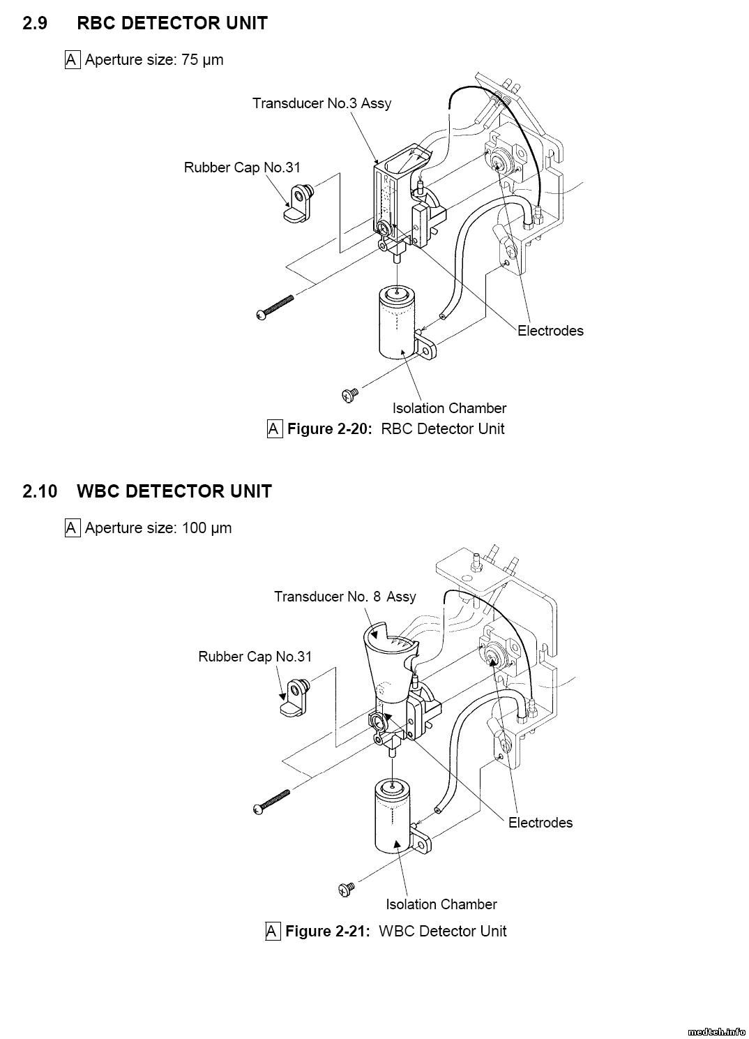

Разъясните, пожалуйста, как наблюдать процесс изменения фона и фазу подсчёта и где у него апертура расположена?

Апертуры находятся в измерительных камерах (Transducer), см. рис.
