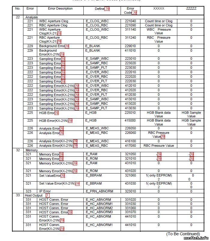

AlexiumДата: Понедельник, 24.Апр.2017, 14:44 | Сообщение # 201
Цитата DenVer_01 ()
начал периодически выдавать ошибку 416100.000000.000000, в серсис мануале такой ошибки нет.
правильно, есть ошибка 461000. Семизначных A-кодов в сервиснике точно нет.
optimizerДата: Понедельник, 24.Апр.2017, 15:30 | Сообщение # 202
У вас сообщений: 273
ЦФО
Ошибка анализа WBC (416100)
Гистограмма не может быть точно и непрерывно разграничена по следующим причинам:
• Загрязненная апертура
• Дефектный лизирующий раствор
Сообщение отредактировал optimizer - Понедельник, 24.Апр.2017, 15:31
AlexiumДата: Понедельник, 24.Апр.2017, 16:19 | Сообщение # 203

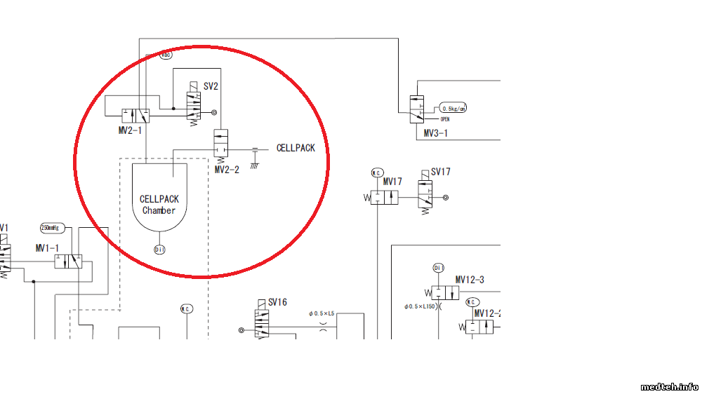

GotieДата: Вторник, 07.Апр.2020, 12:26 | Сообщение # 226
У вас сообщений: 50
Пенза
Доброго дня, коллеги.
Возникла у меня такая ситуация с данным аппаратом. После автоматической промывки аппарат постоянно требует долить дилюент. В камере дилюента поплавок после промывки находится в нижнем положении и соответственно поплавку и дилюента в камере. Во время проведения анализов такой ошибки не возникает. Можно ли как то этот процесс отрегулировать? Давление и разряжение в норме. Подтёков нет.
Сообщение отредактировал Gotie - Вторник, 07.Апр.2020, 12:33

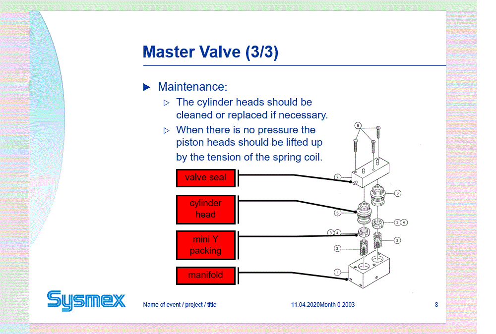

есть такая болячка, камера с дилюентом заполняется не за установленное время, проверь весь путь от дилюента до камеры на наличие солей, обычно устраняется разборкой и промывкой клапана №2, если аппарат старый, а он старый, можешь еще и камеру для дилюента разобрать и промыть.
GotieДата: Суббота, 11.Апр.2020, 14:41 | Сообщение # 228
У вас сообщений: 50
Пенза
И еще сразу вопрос, чтобы промыть клапан нужно его снять или достаточно открутить винты, которые видны и промыть?
bonusДата: Суббота, 11.Апр.2020, 20:12 | Сообщение # 229
У вас сообщений: 82
service-engeneer
Узбекистан
Tashkent
полностью не разбирай линейку, достаточно открутить 3 винта нужного клапана. только осторожнее разбирай, там пружина внутри, иногда вылетает.

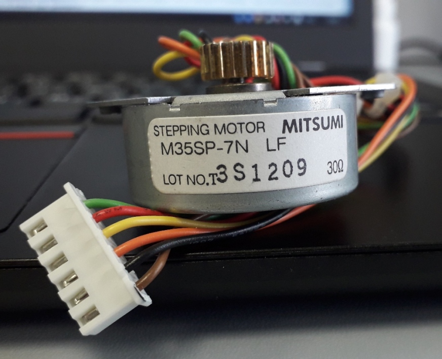

FerritДата: Вторник, 19.Май.2020, 14:13 | Сообщение # 230
Инженер по медтехнике
Московская область
Неисправен мотор встроенного термопринтера (Mitsumi M35SP-7N LF 30Ω). Именно такой мотор не могу найти на Ali и Ebay.
Может есть какие-нибудь аналоги?
Кто сталкивался с такой проблемой?
