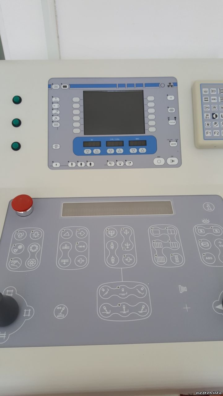

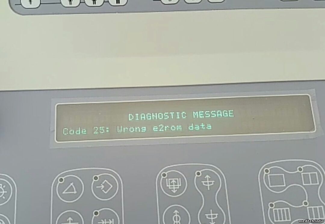

Аппарат 2014 г. выпуска. Стол рентгеновский телеуправляемый. model MRX TEL.
При включения выдает ошибка код 25: стол не двигается. Описания ошибки не нашел. Все кабели платы проверил на контакт.
leohenДата: Пятница, 08.Сен.2017, 16:29 | Сообщение # 98
У вас сообщений: 43
Ломастер 90-го левела
Лас-Вентурас
limat, в смысле не двигается?
Стопорится на месте или свободно ходит? ...

Leohen, команда на запуск не проходит.
Прилагаю ссылку на видео где отображается эта ошибка: http://my-files.ru/Save/n2nka0/VID-20170906-WA0000.mp4

Code
25
Wrong E2ROM data Не совпадает контрольная сумма E2ROM.
Вот только что это мне неизвестно.

Смоленск
Посыпалась память, где хранятся настройки стола.
Надо плату-переходник с COM на оптику и бэкап заливать.
Если бэкапа нет, то всё печально.

Стол Clisis - при разном расстоянии трубки от стола шторки коллиматора(при вставленной кассете) автоматически подстраиваются под это расстояние, проблема в том что на малых расстояниях шторки открыты соответствующе кассете, а при большом (130-150) уже начинают значительно урезать изображение.
Согласно инструкции калибровка коллиматора осуществляется путем входа в меню при включении с одновременном нажатием кнопок на пульте (42, 43 - трубка вверх\вниз). Но вместо входа в это меню появляется ошибка о том что нажаты кнопки на пульте.
Может както можно по другому войти в это меню или я чтото не правильно делаю, кто может подсказать?

В сервисный режим CLISIS входят после первой информации на дисплее пульта.

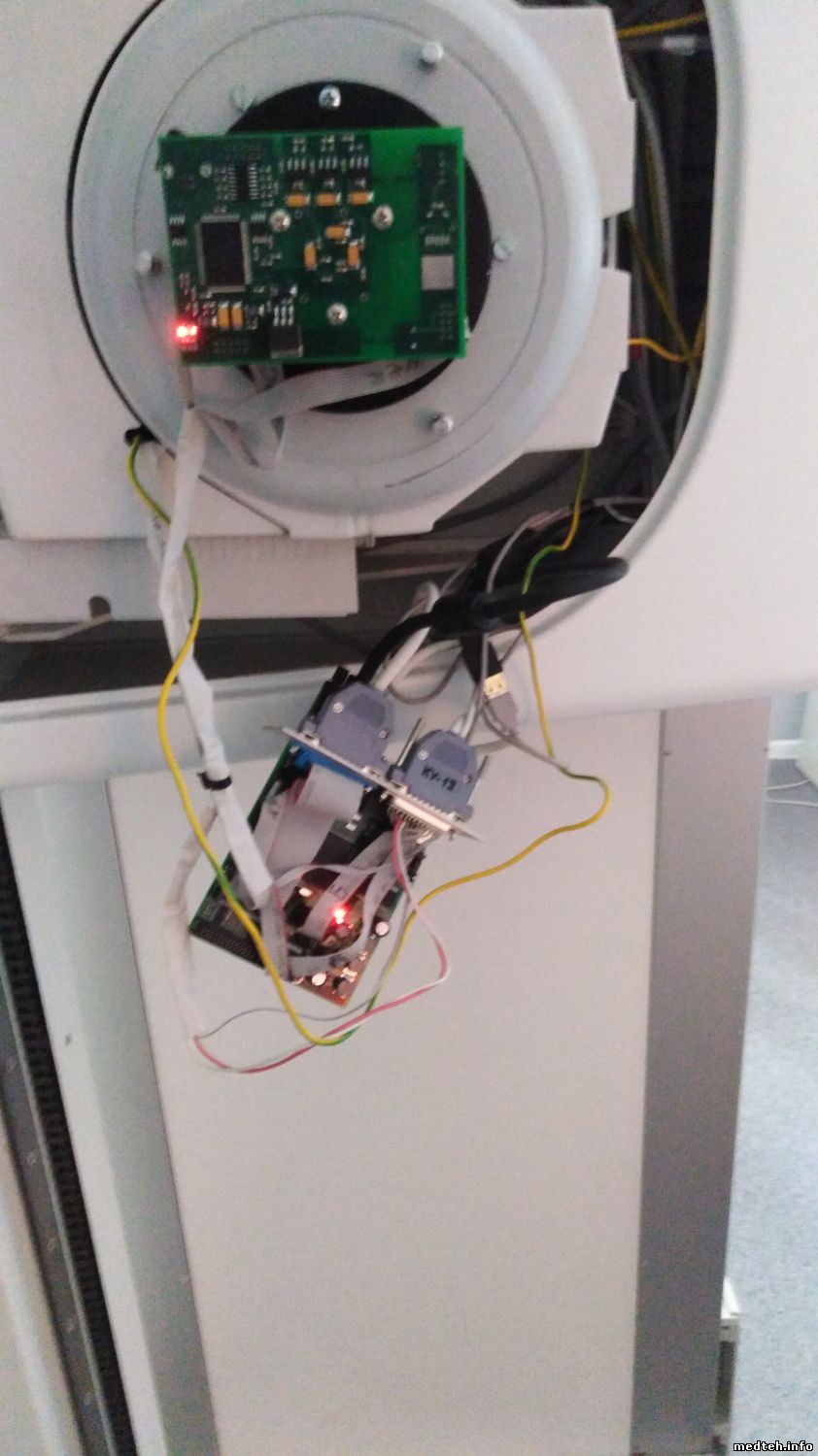

Аппарат 2017 года, проблема началась с того, что на монитор выводился только круг, скопия не включалась. Подключили другой монитор к УРИ 230 через другой кабель, сигнала нет. Снова подключили родной монитор, сигнала нет. На плате горит светодиод и на плате камеры.
Пожалуйста, дайте совет, аппарат мне не знаком, могу и термины перепутать, сильно не пинайте.

Для начала требуется озвучить состав комплекса: тип питающего, штатива, ЭСУ, видеосистемы. Можно с картинками biggrin Дальше ответить на главный вопрос: Х-лучи есть?
Если нет, какие блокировки или ошибки имеются?

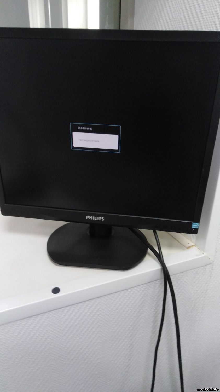

MRX TEL, ТОР Х 850, УРИ 230 Аметист 2017.
Ошибка на ПК: " ошибка при инициализации устройство выключено или не подсоединено".

Ошибка на ПК: "ошибка при инициализации устройство выключено или не подсоединено"
Какое устройство? Граббер (оцифровщик), который 15 последних кадров запоминает?

Начал потрошить - потроши дальше, хуже уже не будет. (?!).
Снял камеру, направил на что-нибудь, включил - картинка есть - значит ищи почему нет излучения, картинки нет - проверяй камеру, БЦП, монитор ... Кстати, просто так монитор менять не советую, В некоторых версиях БЦП они прописаны довольно жестко и при бездумной замене работать не будет, но если есть круг, то монитор, скорее всего, в порядке.
Вы не написали что происходит на мониторе в момент включения аппарата, а это важно.
И прежде чем копать железо нужно было точно убедиться, что у вас нет излучения.
Ремонт телевизионки - это очень сложный ремонт, и далеко не всем он по зубам.
Свяжитесь с "АМИКО", так будет всем лучше.
X-RAYДата: Четверг, 19.Мар.2020, 06:41 | Сообщение # 113
У вас сообщений: 95
Круга нет, монитор не видит БЦП, чёрный экран.
Но сначала круг был, но не было меню, скопию делать не давал.
Затем попробовали другой монитор и круг пропал.
Да, в "Амико" сказали, что монитор прописан, но и на родном мониторе на данный момент чёрный экран.

X-RAYДата: Четверг, 19.Мар.2020, 17:01 | Сообщение # 116
У вас сообщений: 95
Был круг, как на фото. Теперь чёрный экран. Доктор сказал, что с этим кругом скопии не было, как на данный момент, расскажу на след. неделе.
azrailДата: Суббота, 28.Мар.2020, 11:38 | Сообщение # 117
сервис инженер
Наро-Фоминск
У Вас сдохла плата БЦП, это точно - меняйте.

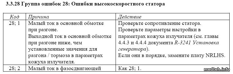

При нажатии кнопки экспозиции выдаёт ошибку: «Неисправность высокоск. статора (28;2)»
Причём эта ошибка появляется нерегулярно. Первые 2-3 снимка после включения аппарата проходят нормально, затем появляется эта ошибка и пациенту приходится ждать, пока мы снова не перезагрузим аппарат.
Бывает, что и после перезагрузки аппарат не хочет делать снимок.
В чём проблема?
Может кто сталкивался?
Заранее спасибо за помощь сельским врачам!
medplusДата: Четверг, 21.Мар.2024, 20:10 | Сообщение # 119
У вас сообщений: 319
специалист
Орёл
Проверяй плату вращения анода, с аппаратом должен быть диск - там описаны действия при этой ошибке.
