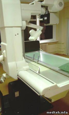

doktorusДата: Суббота, 22.Окт.2011, 18:06 | Сообщение # 28
Среднее медицинское
Рошаль
кто знает что означает ошибка стола 081
pnpДата: Суббота, 22.Окт.2011, 23:21 | Сообщение # 29
Киров (Вятка)
Уважаемый doktorus, а какой стол?? Каковы симптомы?
А то у нас, как в старом добром фильме http://www.youtube.com/watch?v=RlEHQQjrnic yes
RADIATIONДата: Понедельник, 24.Окт.2011, 12:41 | Сообщение # 30
У вас сообщений: 275
Трудоголик
Центр
Quote (doktorus)
Очень знакомая ошибка. Если эта ошибка с аппаратов, как на картинках, то проблема с ЭСУ.

У вас сообщений: 1318
На фото Аполло а у них обычно стоит Биоскоп.На Биоскоп у меня почему то нет списка ошибок.
RADIATIONДата: Понедельник, 24.Окт.2011, 19:40 | Сообщение # 32
Трудоголик
Центр
Если вы про мои фото, то на них нет Аполло.
bvm53Дата: Понедельник, 24.Окт.2011, 20:43 | Сообщение # 33
У вас сообщений: 373
И вообще-то Аполло - телеуправляемый, у него нет ПСШ, Биоскопа или какого-то другого
seabeeДата: Вторник, 25.Окт.2011, 07:48 | Сообщение # 34
А да ошибка,на фото Vision.
