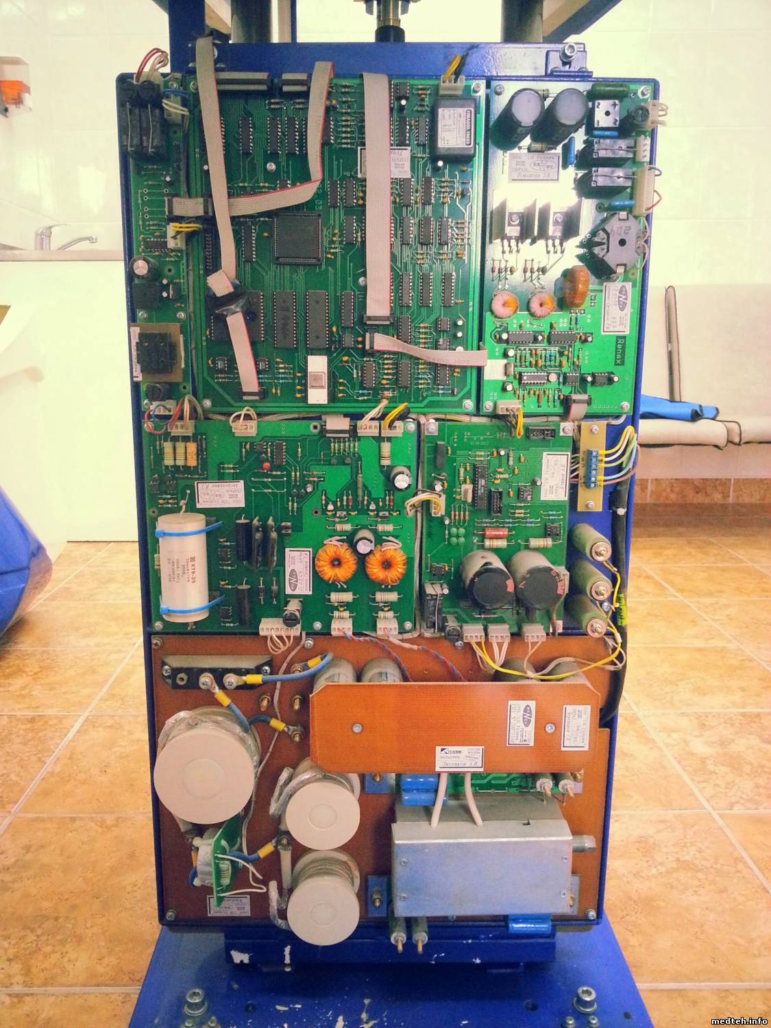

renmaster, Столкнулся с аналогичной проблемой как и у medplus - При включении пульта нет готовности (мигает зелёный СИД на пульте). Через 2-5 мин. готовность появляется. Делает 1-2 снимка и снова пауза - нет готовности.
Вы описали:
Цитата renmaster ()
на плате "штативки" замкнуть два джампера пробывали? готовность есть ?
на конденсаторах напряжение проверяли? на плате зарядки как себя ведут светодиоды?
Просьба возникла: не могли бы вы указать на фото где эти два джампера замкнуть, и описать работу светодиодов на плате зарядки. Уверен, это будет полезно не только мне.
renmasterДата: Четверг, 24.Окт.2013, 09:36 | Сообщение # 45
Sokolov_SKY, платы штативки находится с другой стороны, слева в верхнем углу - джамперы как на материнских платах от компов ( перемычки)
- по плате зарядки - в центре 4-е светодиода, в процессе зарядка поочередно загораются и последний моргает при режиме поддержания напряжения на кондерах, стоит обратить внимание на 5Вт резисторы ( их 3-и штуки в центре питающего справа) часто уходят в обрыв

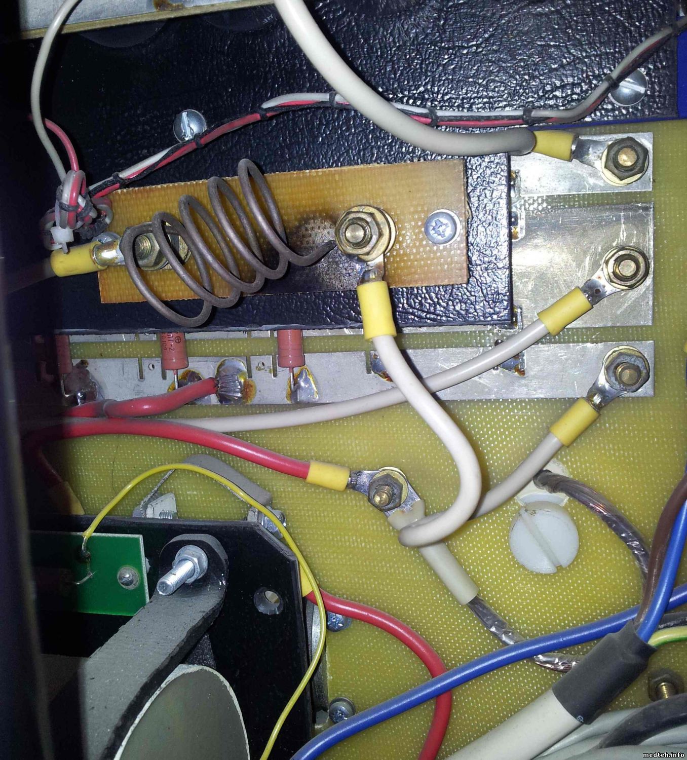

Приветствую коллеги
флюорограф ФЦМБ-"Ренекс-Флюро" с питающимУРС Пас-"Ренекс" и моноблоком
со слов врача зажужжал и перестал делать снимки.
провели диагностику.
аппарат включается, ошибок не выдает, но нет готовности (мигает зелёный СИД на пульте)
высокое напряжение отсутст. вскрыли силовую часть (где расположена трубка),
явных повреждений не обноружили, но нашли в нижней части (ниже банка конденсаторов) отгоревший проволочный резистор.
(через него похоже и идет питание с банка конденсаторов на блок тиристоров?)
на блоке конденсаторов явно заниженное напряжение , 180в.
не спроста резистор отгорел, и простое подключение может и к взрыву привести(хотя проверка силовых элементов не выявила неисправных).
может кто нибудь подсказать, помочь схемой?
прикладываю фото где и расположен отгоревший резистор
navesДата: Четверг, 17.Июл.2014, 19:45 | Сообщение # 54
У вас сообщений: 1070
здесь нет?
http://www.t4953341392.narod.ru/

По поводу пульта
Скорее всего нет связи пульта с генератором
или нет питания на генераторе

dozer-, Первое, что нужно проверять при этой ошибки, это не нажата ли красная аварийная кнопка. Могла выйти из строя плата включения. Бывает что неисправные межстоечные шлейфы с платы экспонометра ссылаются на эту ошибку.
dozer-Дата: Суббота, 02.Май.2015, 12:23 | Сообщение # 78
У вас сообщений: 176
Сергиев Посад
помоимо этой ошибки периодически вываливаются следующие ошибки 06/83/03 Штатив , 02/83/03 Измеритель, 05/23/71F Разгон. После выкл и вкл с горе попалам работает unknown
rossДата: Воскресенье, 03.Май.2015, 15:46 | Сообщение # 79
У вас сообщений: 32
В момент включения на этом аппарате происходит опрос микроконтроллеров и плис 8 плат: включение, накал, измеритель, управление инвертором, разгон, штатив, экспонометр, заряд. В результате этого опроса и вылезают ошибки. В вашей ситуации я бы попробовал поставить блок питания на 24 В по мощней вместо трансформатора или поменял бы шлейф, который идет с rs232 на плату включения.
dozer-Дата: Понедельник, 04.Май.2015, 11:12 | Сообщение # 80
Сергиев Посад
Спасибо Вам за отклик drinks
как я понимаю шлейф который идет от моноблока до центральной платы?
и про какой блок питания Вы имеете ввиду
