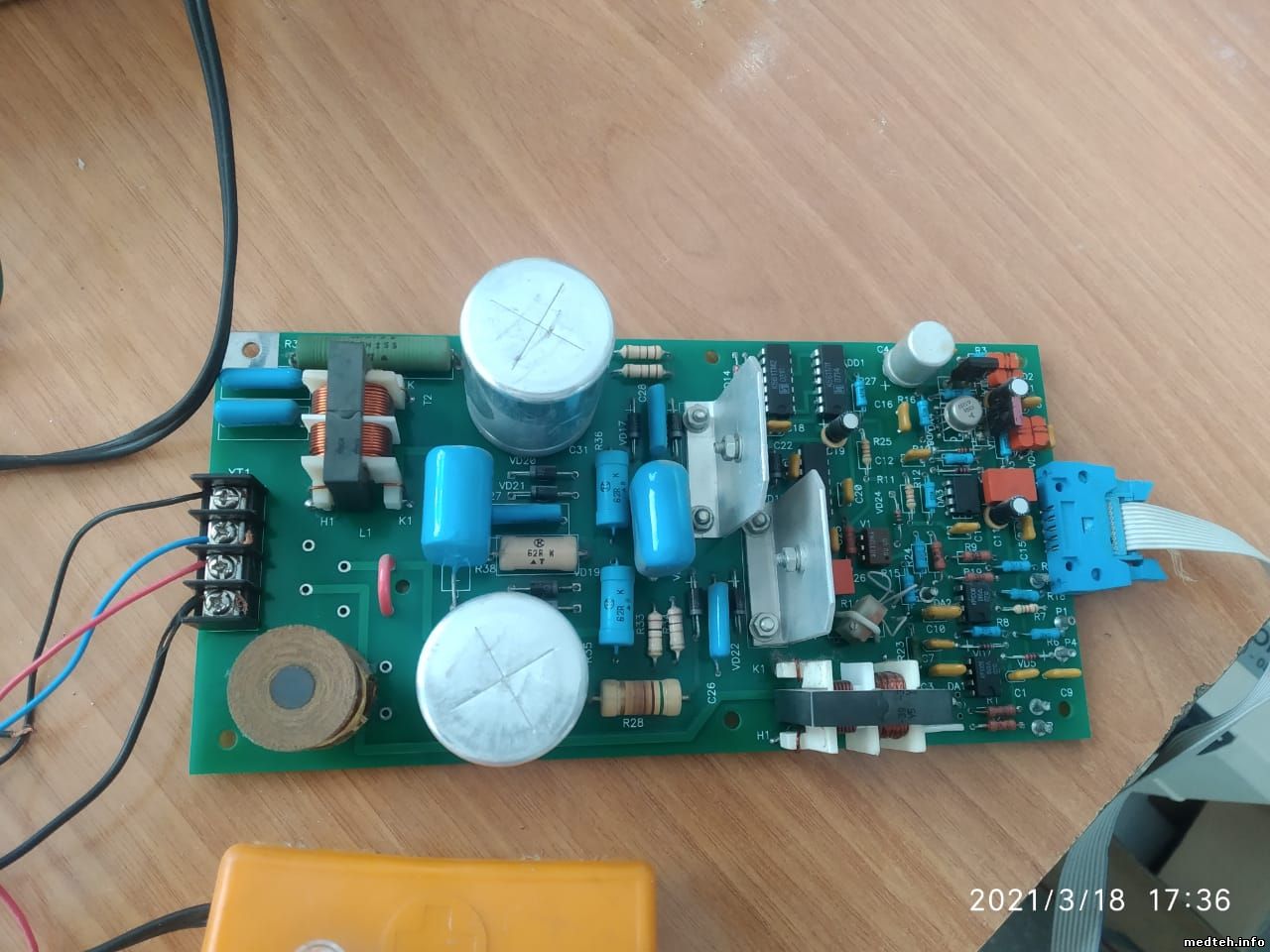

-=DIEHOST=-Дата: Четверг, 18.Мар.2021, 14:33 | Сообщение # 201
У вас сообщений: 176
Рентген
Караганда
Всем привет!
Кто в курсе: не подскажите плата накала питающего УРП-СЧ-30 в скольких модификациях бывает? И совместимы ли они?
Попался вот такой экземпляр (во вложении), подключил к своей железке для тестов и, судя по всему, накал не регулируется. Но, вот думаю, вдруг подключение изменили или вообще уровни управляющие другие стали. Последний раз ковырялся с этими платами лет 10 назад. Они были немного другие.
Да! На аппарате проверяли накал на ВВ наконечнике с нагрузкой (галогенная лампа 12х50) В режиме ожидания было напряжение 18В. Вероятно, оно и стало причиной перегорания накала на трубке.
Сообщение отредактировал -=DIEHOST=- - Четверг, 18.Мар.2021, 15:02

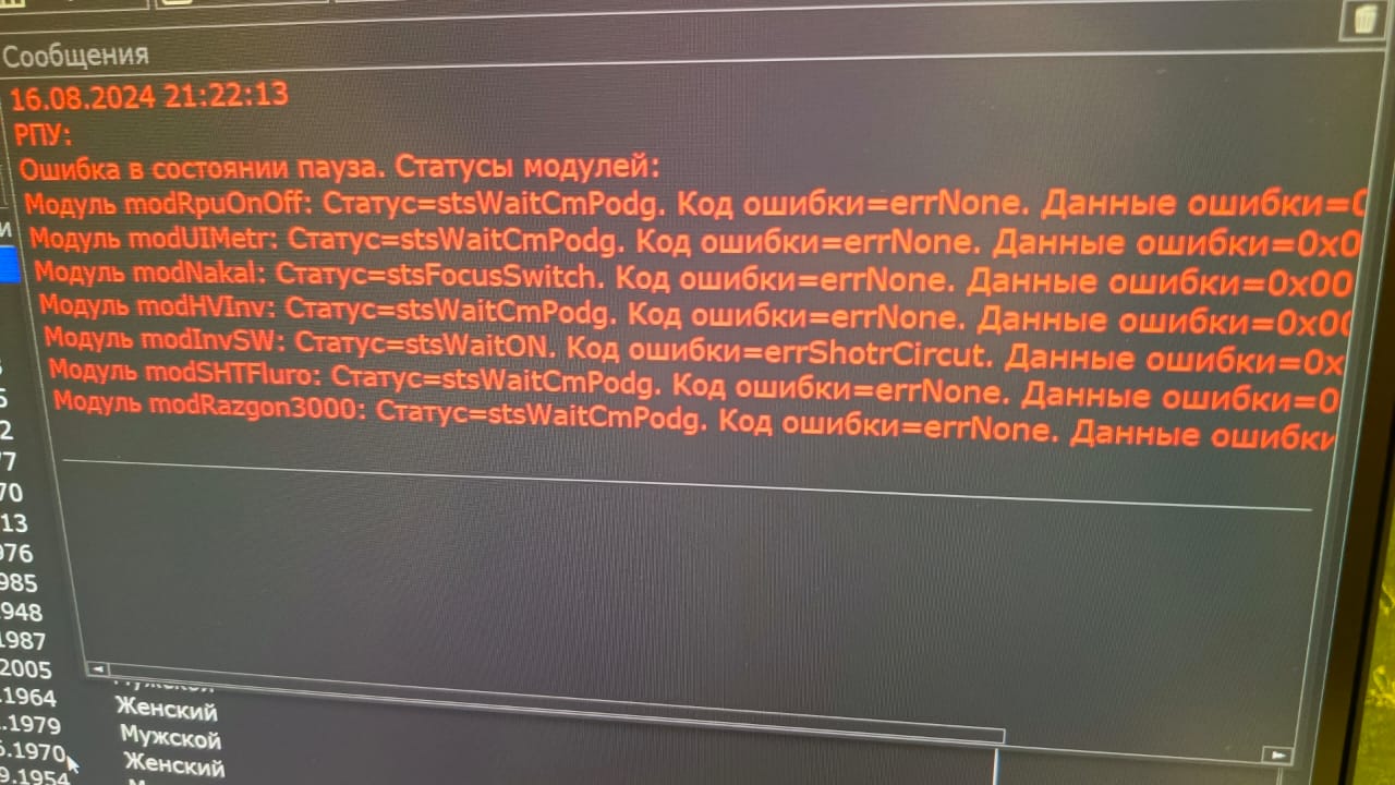

Vital_444Дата: Суббота, 17.Авг.2024, 16:20 | Сообщение # 206
Электромеханик
Злынка
На аппарате ФЦМБ-"РЕНЕКС-ФЛЮОРО", производства ООО "С.П.ГЕЛПИК", выскакивают ошибки, см. их на фото в прикреплении.
В чём может быть проблема?
https://drive.google.com/file....ve_link

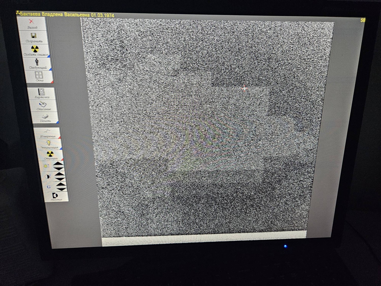

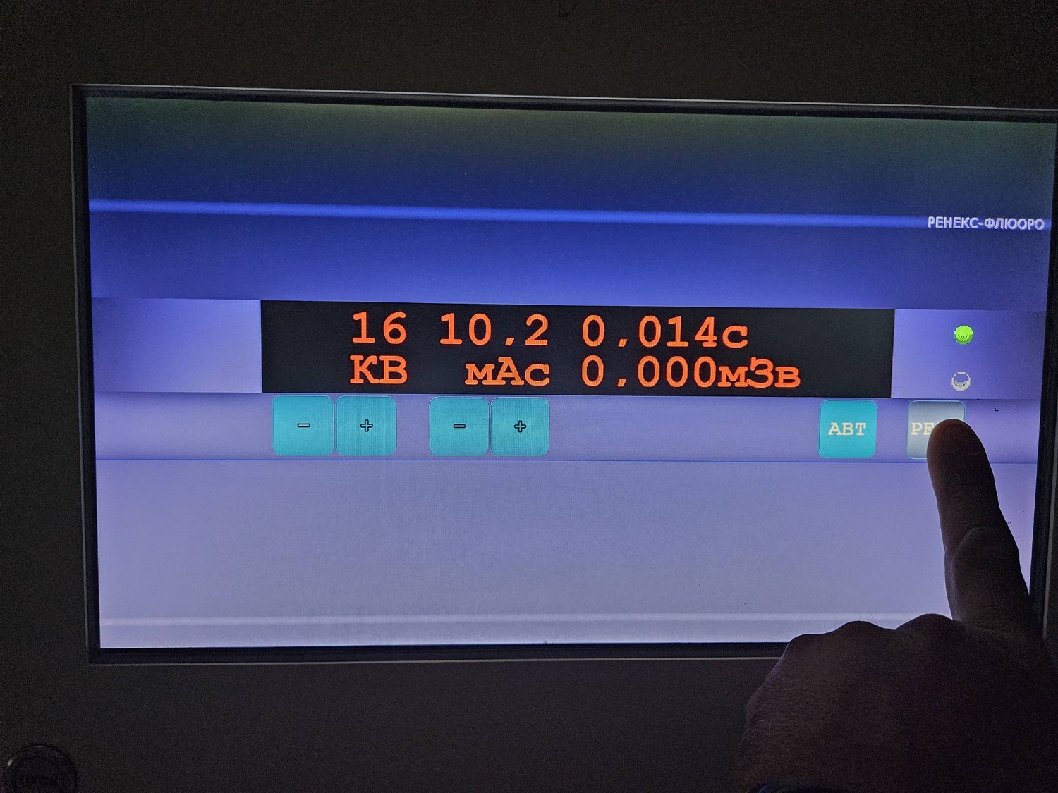

chuck_poДата: Вторник, 01.Окт.2024, 11:48 | Сообщение # 207
главный инженер
На флюорографе 2011 г.в. заменили плату разгона, т.к. периодически выдавал ошибку и мог не запуститься. После этого сделали снимок, всё прошло хорошо. Аппарат собрали (поставили кожухи), после этого снимки не проходят, но аппарат ошибок не выдаёт (см. фото).
Пробовали на плёнке, снимка тоже нет.
Батарея конденсаторов заряжается.
Что могло выйти из строя, куда смотреть?
