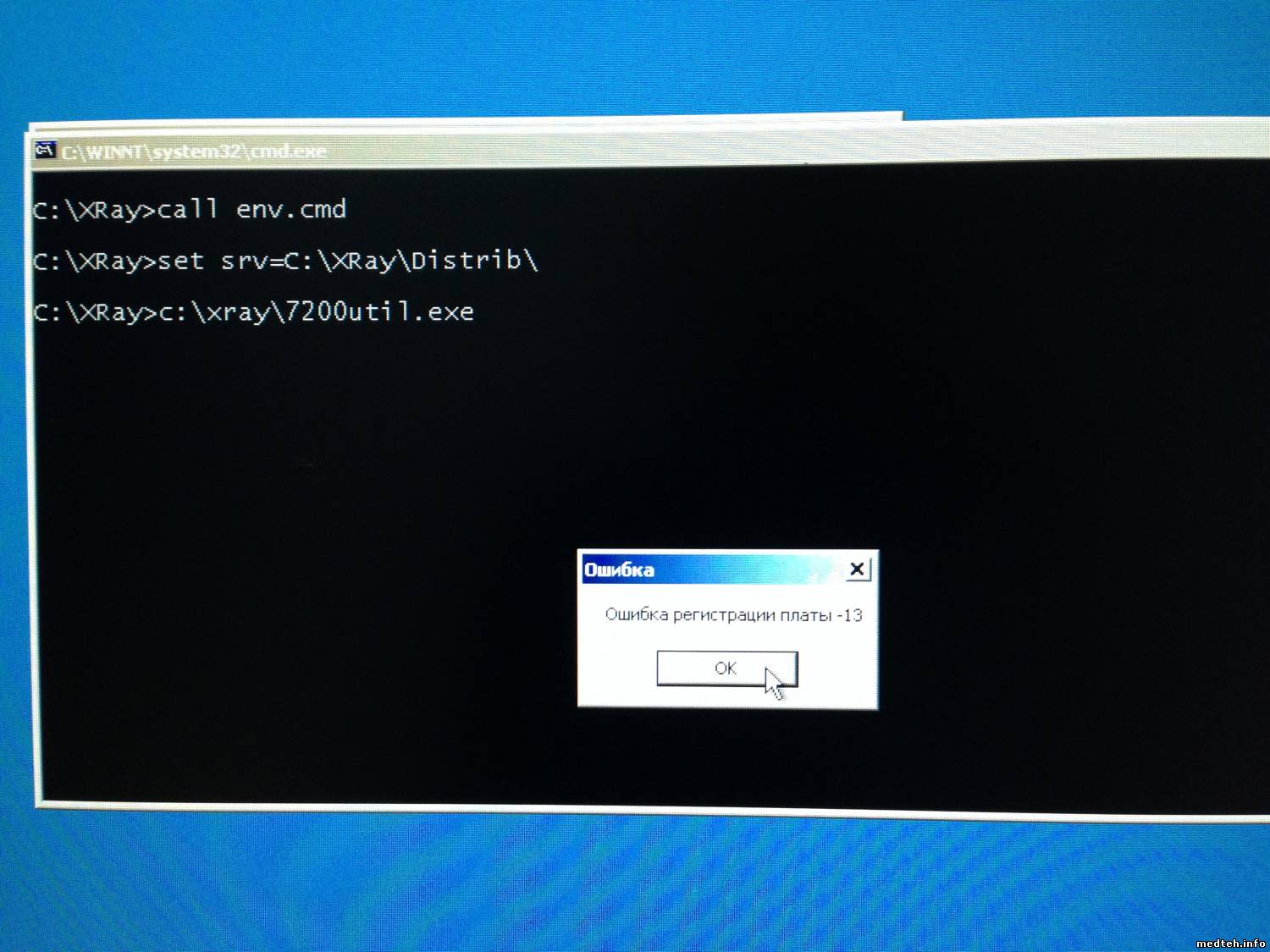

ChulaevДата: Воскресенье, 18.Авг.2019, 18:50 | Сообщение # 164
У вас сообщений: 70
новичок
Шелковская

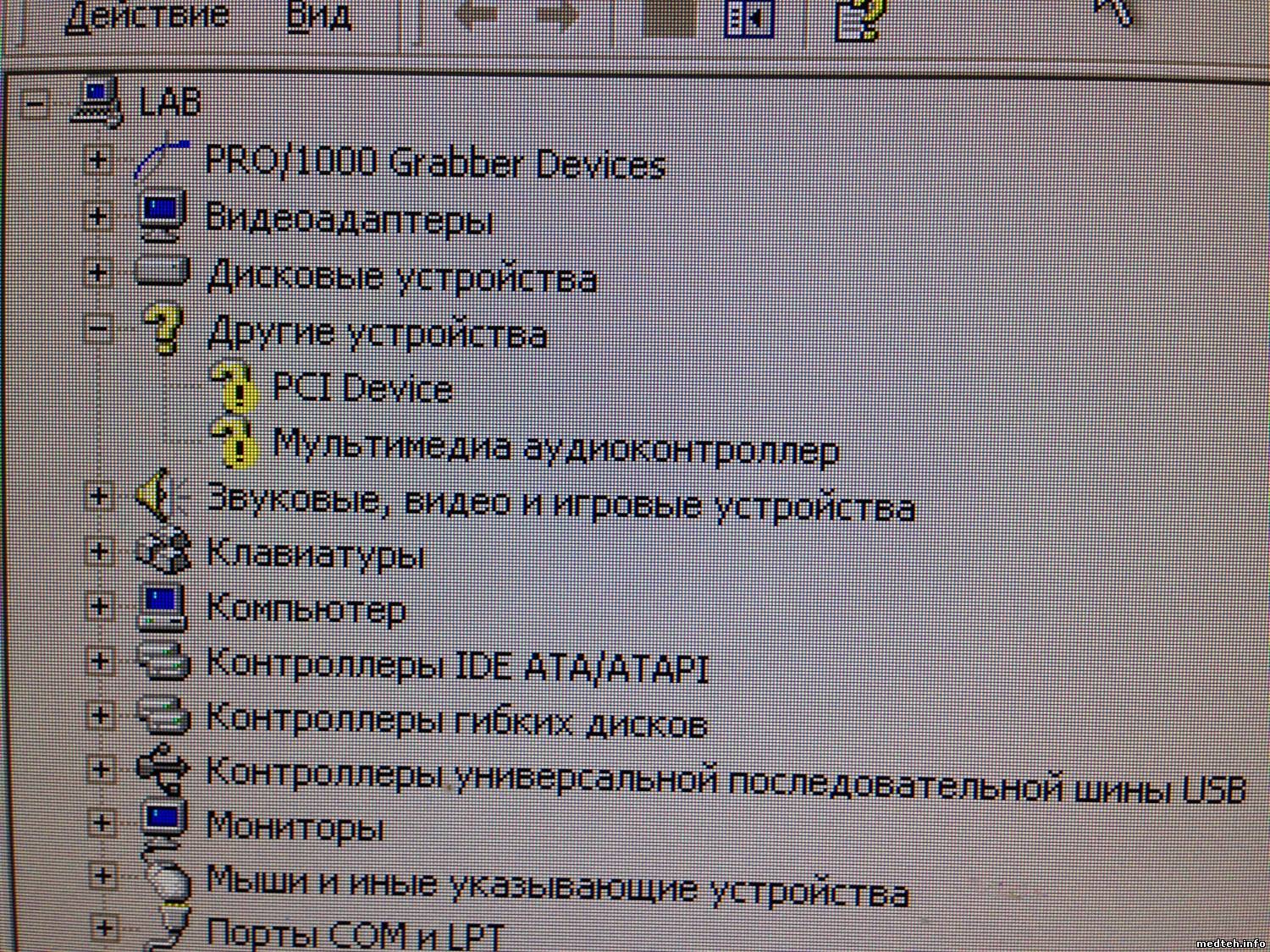

Цитата malik ()
нужна копия системного диска с другого аппарата (компьютера лаборанта) под ренекс флюоро. не получается установить самостоятельно, уже 12 раз систему переустанавливали с разных дистрибутивов( в том числе и с официального сайта гелпик) .постоянно выдает ошибки dll, не найден sql сервер, ошибка 13 на 5шаге? я понимаю дистанционно решить проблему сложно, но если бы был образец,копия здоровой системы было бы полегче!
У меня точно такая же проблема. С подключением к базе думаю не большая проблема а вот с ошибкой 13 как быть я не знаю. В компе лаборанта стоит сетевая плата, что и как делать для того что бы комп видел эту плату я не знаю. Давайте поробуем решить проблему с ошибкой 13, тоесть с платой 7200.

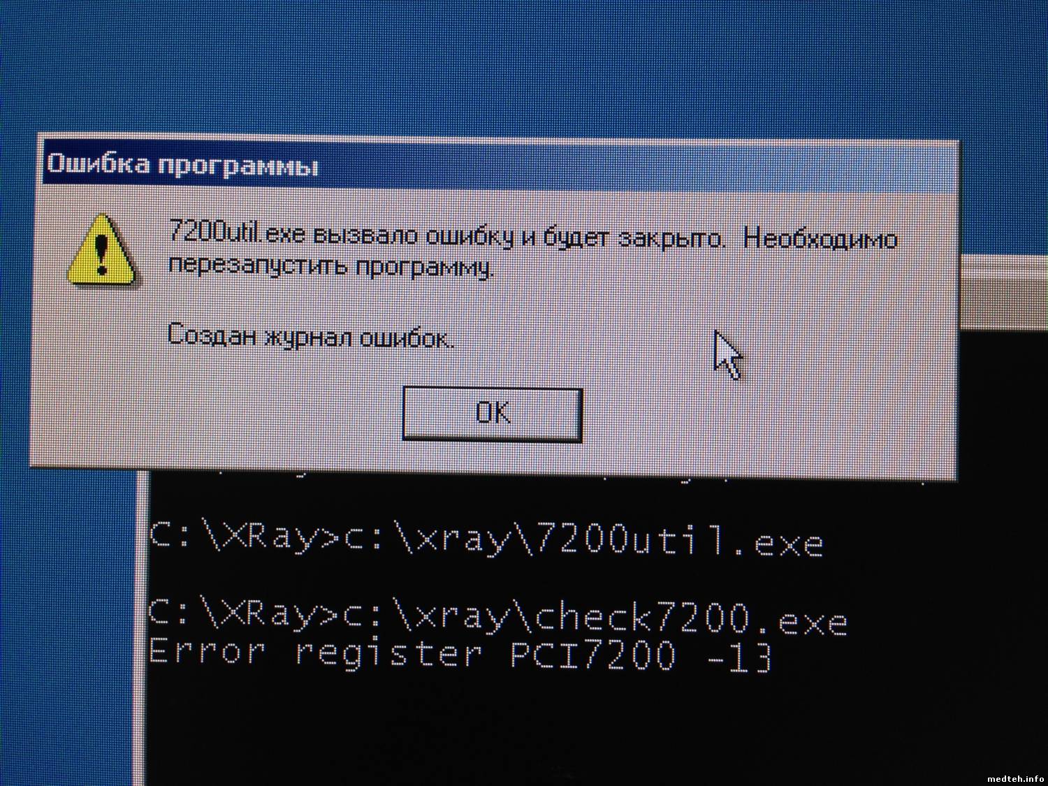

kloun71Дата: Воскресенье, 18.Авг.2019, 18:50 | Сообщение # 165
У вас сообщений: 274
тула
ошибка при запуске программы?
ChulaevДата: Воскресенье, 18.Авг.2019, 18:50 | Сообщение # 166
У вас сообщений: 70
новичок
Шелковская
вот фото:
kloun71Дата: Воскресенье, 18.Авг.2019, 18:50 | Сообщение # 167
тула
тут зависит от версии ПО , на многих лаборантах есть ошибка 13, а программа работает,так что надо если уверен что не виновато железо, то искать ПО нужной версии

renmasterДата: Воскресенье, 18.Авг.2019, 18:51 | Сообщение # 169
Цитата Chulaev ()
Мне интересно как ставиться драйвер для 7200 если в компе стоит сетевая а сама плата на аппарате?
biggrin так у Вас другой тип соглосования камеры с ЛАБОРАНТОм, не через 7200 - ее просто нет )))
какою версию ПО Вы ставите???
ChulaevДата: Воскресенье, 18.Авг.2019, 18:51 | Сообщение # 170
У вас сообщений: 70
новичок
Шелковская
Это я понял, но стоит вопрос как связать сетевую с камерой? Там вроде через IP адрес соединяеться, но я не пойму какой там IP на камере. Может я что то не так делаю?

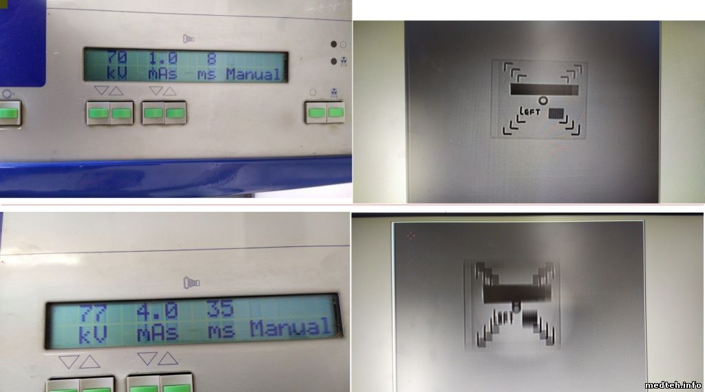

Доброго времени суток! Надеюсь на вашу коллективную помощь! Ситуация такая: вышел из строя комп Лаборанта на флюре на база Камаза (2006г.). На новый комп скачал с http://www.t4953341392.narod.ru "Загрузочный DVD «Всё в одном флаконе» от 30.08.2014", установил и на компе Лаборанта, и на компе Доктора XRAY 3.4.2.8 . Лаборантская часть работает, снимки делаются и т.д., Докторская тоже. Но проблема какая - поликлиника требует реализации мобильного варианта, т.е. Камаз с Лаборантом на выездах, снятый материал с Лаборантского передавать на докторский (расположенный в поликлинике) на USB-флешке. Пробовал настроить версии XRAY 3.4.2.8 и 3.9.0.23 - не удается настроить на такой режим работы. Пробую XRAY 3.9.1.3 LAB-MOBILE - но никак не соображу как его установить. Бьюсь неделю, перечитал сообщения с форума, пробовал даже тупо копировать в Эксплорере получающийся массив на флешку и переносить в базу доктора и т.д., но пока никак. Прошу помощи у более опытных форумчан.
DM17Дата: Воскресенье, 18.Авг.2019, 18:52 | Сообщение # 174
обслуживание оборудования
Махачкала
Снова обращаюсь за помощью к форуму. Образовалась следующая проблема: без предварительных проявлений "ухудшения здоровья" Флюороаппарат (описанный в моем сообщении выше) стал делать нерезкие снимки. Т.е. лаборанты отработали день, со снимками хорошего качества, а на следующее утро с первого снимка проявилась неисправность. Причем при mAs равной 1 снимки "равномерно" не в фокусе, при увеличении значений mAs снимок резко расплывается по вертикали, изменение напряжения практически не сказывается на размытии изображения, попробую фото прицепить к сообщению. Для информации: дождя, молнии и т.д. не было за ночь, заземление в норме, питается аппарат через Ресанту, но скачков напряжения и так не было. Микросхемы приема-передачи парно заменены на ПК и флюоре, повторно проверили заземления внутри кабины, замерили разности потенциалов на стойках и компе и т.д. - тоже в норме. Прошу от вас помощи - куда копать далее? Аппарат находится в соседнем городке, потому проверять буду по мере поездок.
petroveechДата: Воскресенье, 18.Авг.2019, 18:52 | Сообщение # 175
У вас сообщений: 1072
Иженер
Подмена АЦП, 7200, камеры. Больше ни как. А ПО доставил?
DM17Дата: Воскресенье, 18.Авг.2019, 18:52 | Сообщение # 176
Махачкала
petroveech, ПО обновили, МС на 7200 тоже парно поменяли, и на стойке. Целиком компьютер проверили на другой установке - без проблем, причина не в нем. Но вот что интересно - почему увеличение mAs приводит к размазыванию картинки по вертикали? Причем пропорционально величине mAs.
terbunyДата: Воскресенье, 18.Авг.2019, 18:52 | Сообщение # 177
У вас сообщений: 230
рентгенотехник
А у вас стойки( пингвины) не двигаются во время снимка? При коротком времени экспозиции это будет не видно на снимке.
DM17Дата: Воскресенье, 18.Авг.2019, 18:52 | Сообщение # 178
Махачкала
terbuny, проверяли и такую версию, нет, стойки не двигаются ((

DM17Дата: Воскресенье, 18.Авг.2019, 18:53 | Сообщение # 180
Махачкала
bespalnik72, на что обратить внимание в камере?
провели эксперимент: на стойке детектора перед экраном закрепили фантом, сделали снимок, получили расфокусированную и размазанную по вертикали (относительно экрана) картину. Далее, слегка освободив из креплений, повернули камеру (которая под зеркальным ящиком) примерно на 45 градусов. Получили снимок, на котором фантом также повернут. Размазанность на снимке осталась, но уже повернутая на те же примерно 45 градусов. Т.е. изображение расфокусированное и размытость по вертикали (относительно экрана) сохранилась. Сделали вывод, что искажения формируются на участке до камеры. Также осмотрели зеркальную камеру и само зеркало - ничего подозрительного.
bespalnik72Дата: Воскресенье, 18.Авг.2019, 18:53 | Сообщение # 181
У вас сообщений: 320
если есть возможность подкинуть камеру с другого аппарата ,подкиньте ..если м\с заменили и неисправность осталась проверьте питание на камеру ,а так только замена камеры...
586
terbunyДата: Воскресенье, 18.Авг.2019, 18:53 | Сообщение # 182
рентгенотехник
А как вы проверяли стойки? Вы находились у стоек во время снимка? На сколько я помню в этом аппарате есть плата синхронизации, если можно сделайте снимок без неё.
DM17Дата: Воскресенье, 18.Авг.2019, 18:53 | Сообщение # 183
Махачкала
terbuny, чтоб убедиться в отсутствии движения стоек во время работы, делали несколько снимков с открытыми дверями, а также передвинув их в крайнее нижнее положение и крайне верхнее. На общую размытость снимка и увеличение размытости по вертикали пропорционально увеличению mAs это не повлияло.

petroveechДата: Воскресенье, 18.Авг.2019, 18:53 | Сообщение # 185
Иженер
Тогда моноблок. Такие случаи были.
DM17Дата: Воскресенье, 18.Авг.2019, 18:54 | Сообщение # 186
Махачкала
AVAM, были сегодня у аппарата, проверяли питание, снова "землю", кабели т.д. - в норме, ресанту также отключали.
petroveech, за неимением времени подробно покопаться не удалось, но будем смотреть и в этом направлении

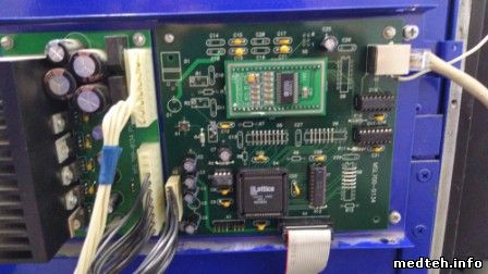

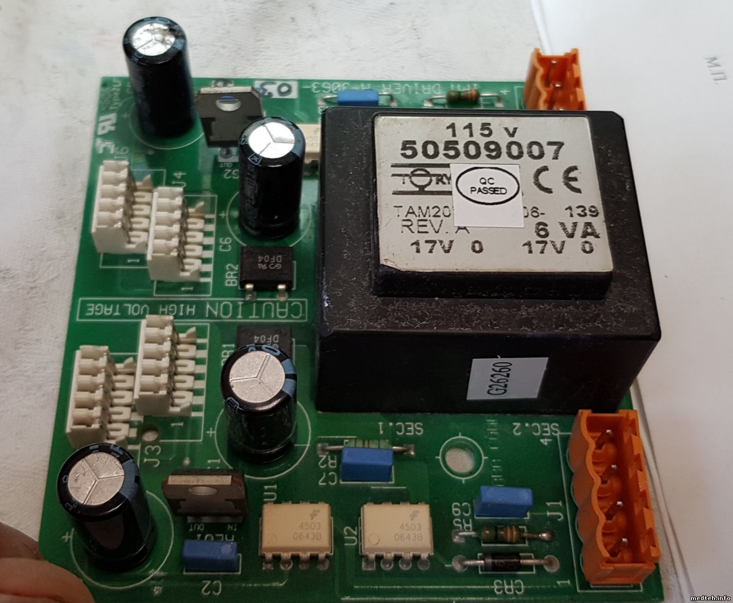

Уважаемые спецы по Ренекс аппаратам! Прошу помощи в поисках комплектующих.
Нужны две платки драйверов силовых модулей для питающего Sedecal SHF-210-C г.в. 2006.
Маркировка: IPM Driver A-3063-03-b. , последние три знака любые, только одинаковые.
Подскажите куда можно обратиться, где купить, либо кто частным порядком подкинет.
Информацию можно отослать на почту: osincev_on@mail.ru
Заранее спасибо!

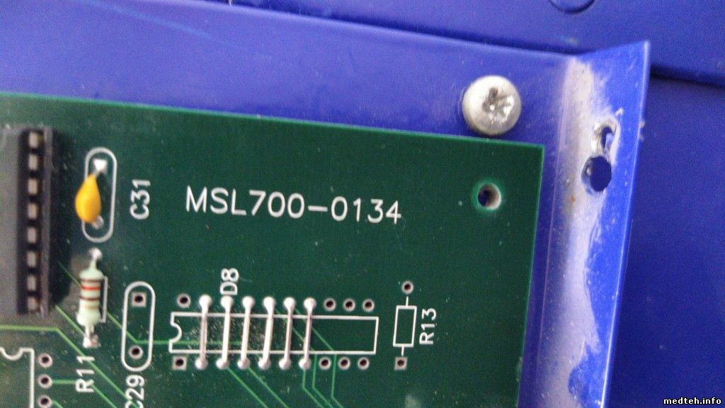

pajerikДата: Понедельник, 26.Авг.2019, 10:00 | Сообщение # 190
У вас сообщений: 84
рентген
elekoon, здравствуйте. Msl700 есть , фото драйверов силовых модулей скиньте
elekoonДата: Среда, 28.Авг.2019, 10:03 | Сообщение # 191
У вас сообщений: 81
механик
Вот фото.
elekoon
bespalnik72Дата: Среда, 28.Авг.2019, 10:07 | Сообщение # 192
оптроны меняются ,а так особо там и ломаться нечему..это я про драйверы.
586
elekoonДата: Четверг, 05.Сен.2019, 12:10 | Сообщение # 193
У вас сообщений: 81
механик
это понятно, мне пришёл ФГ без этих плат, потом довезли но одна плата оказалась без трансформатора. Почему ищу платы, думаю трансформатор на замену трудно точно такой найти а при установке не родного тр-ра может появится не симметричный управляющий сигнал на силовой модуль.
elekoon

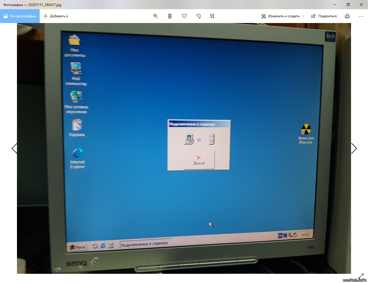

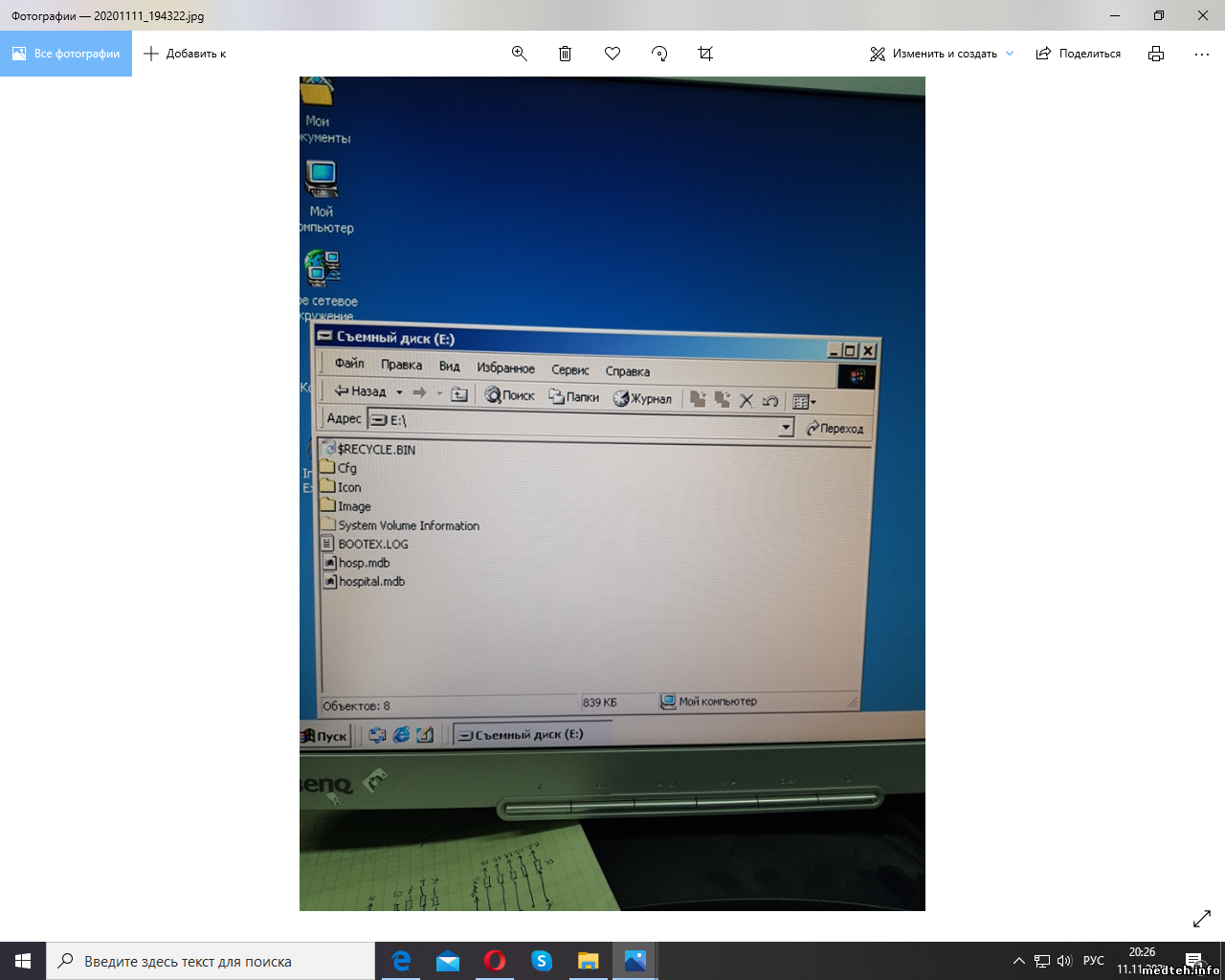

elekoonДата: Среда, 11.Ноя.2020, 18:27 | Сообщение # 199
У вас сообщений: 81
механик

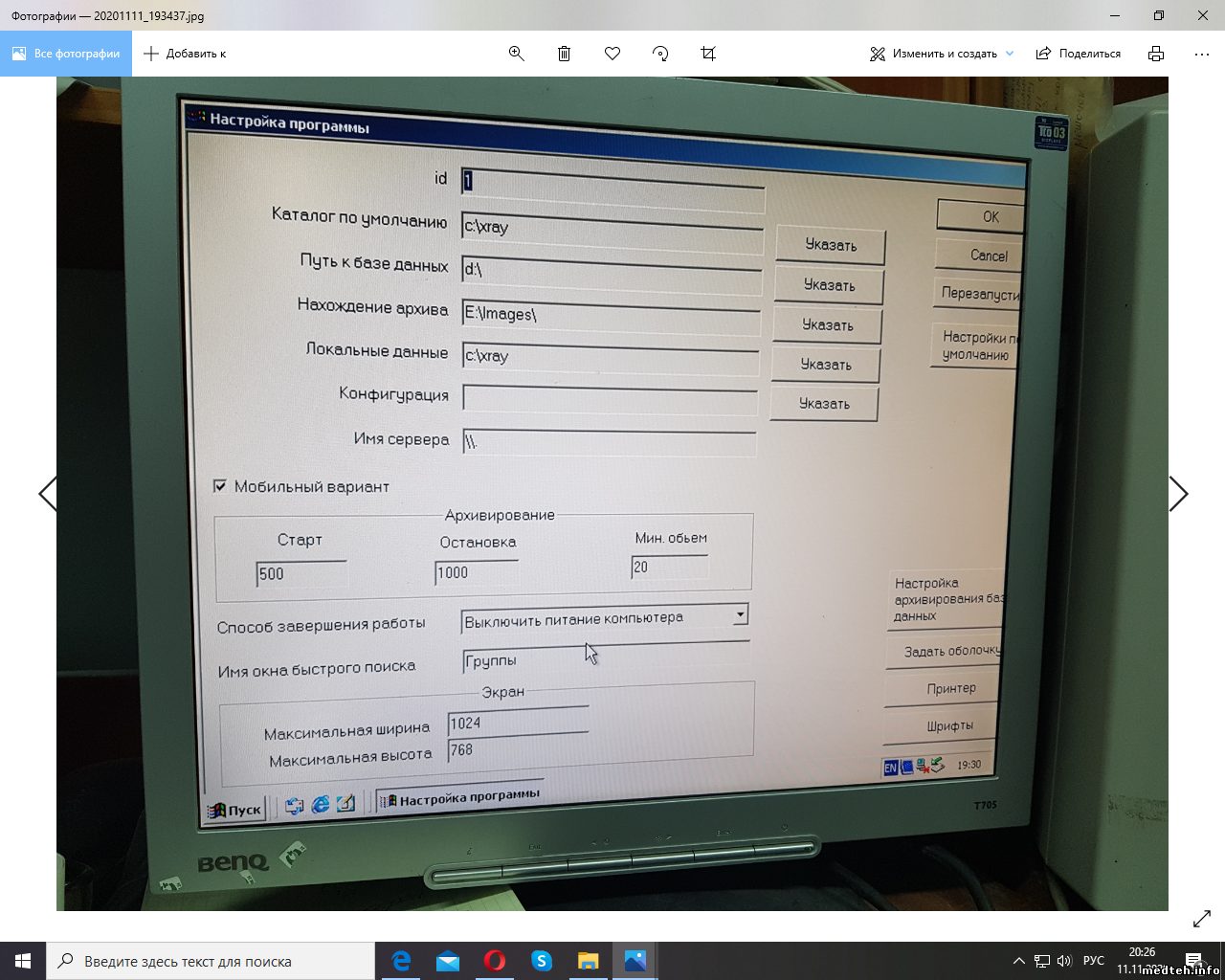

Здравствуйте, коллеги!
Снова прошу помощи!
У меня КАМАЗ передвижка Ренекс-Флюоро, перестал запускать программу с лаборантской флешкой.
Помогите настроить программу. Версия 2.4.0.0.
Взгляните на фото, что настроено не так?
elekoon
