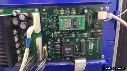

Изначально при съёмке пациентов при открытии подвижной защитной двери на снимке образовывались продольные полосы помехи, если не трогать дверь при считывании с камеры то они появлялись реже, после простоя недельного и влажной погоды при съёмке на компьютере появляется снимок с шумами сильными без изображения, шевеление проводов помехи меняли место на снимке, и появился черный снимок.
Начал вскрывать кабель канал лвс от стойки где считывающая плата 7200 к распределительной розетке где лвс к доктору, обнаружил на этом участке перегиб при изменении положения изгиба изображение не появилось но иногда проскакивала рябь. на полученном снимке. Заменил витую пару на этом участке от розетки до розетки, результата положительного не дало такой же черный экран при съёмке надпись считывание снимка с камеры и никаких ошибок.
Отсоединил полностью витую пару на мониторе выдало ошибку, т.е. дело оказалось не в кабеле.
Далее открыл короб на подвижной стойке куда подходят питающие 8 кабелей от блока управления питанием и где находится плата считывающая и передающая снимок на компьютер, обнаружил вздутый конденсатор 2200mf 25v, отпаял впаял новый на его место, и теперь при съёмке на компьютере, окошко «чтение снимка» некоторое время, и появляется окошко с надписью «Ошибка чтения Ошибка чтения растра»
Просмотрев форум подумал на микросхемы MC3486N и MC3487N заменил по парно и в аппарате и в плате лаборанта результата нет, та же ошибка «Ошибка чтения Ошибка чтения растра»
Далее повторно прозвонил все соединительные провода нареканий к ним нет, заземление перекручено обработал в местах соединения.
Подскажите где копать дальше ?
Не могу найти электрическую схему с вольтажом платы 7200 и соседней платы питания , есть у кого такие?.

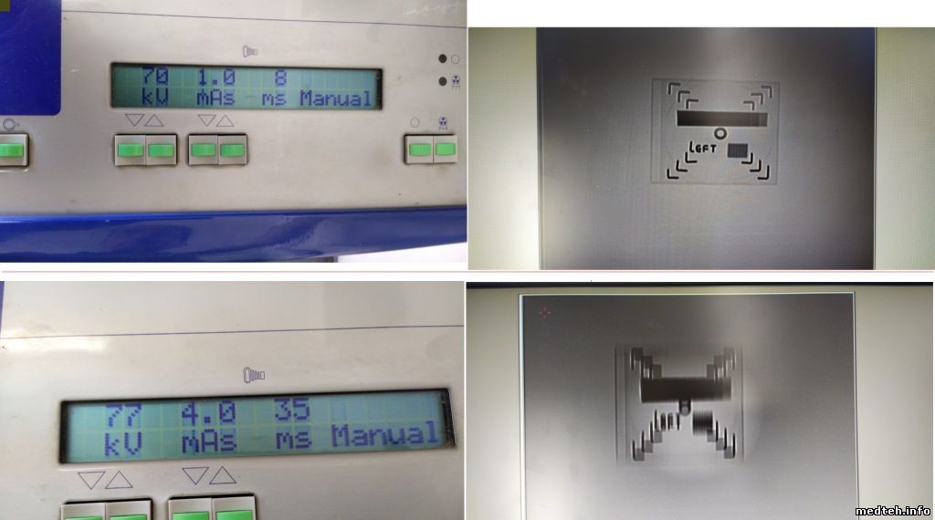

Доброго времени суток! Мобильный "РЕНКС-Флюоро" (Камаз), 2006 г.в. Образовалась следующая проблема: без предварительных проявлений "ухудшения здоровья" флюороаппарат стал давать нерезкие снимки. Т.е. лаборанты отработали день со снимками хорошего качества, а на следующее утро с первого снимка проявилась неисправность - снимки расплывчатые. Причем при mAs равной 1 снимки "равномерно" не в фокусе, при увеличении значений mAs снимок резко расплывается по вертикали, изменение напряжения практически не сказывается на размытии изображения, фото прицеплено к сообщению. Для информации: дождя, молнии и т.д. не было за ночь, заземление в норме, питается аппарат через Ресанту, но скачков напряжения и так не было. Сняли кожух для проверки утечки масла и т.д. - визуально в норме. Микросхемы приема-передачи парно заменены на ПК и флюоре, повторно проверили заземления внутри кабины, замерили разности потенциалов на стойках и компе и т.д. - тоже в норме. Прошу от вас помощи - куда копать далее? Аппарат находится в соседнем городке, потому проверять буду по мере поездок.

vladpiДата: Пятница, 26.Июл.2019, 10:48 | Сообщение # 141
Что-то механически "плавает"? Повернуть трубку (вертикально- горизонтально) и сравнить контрольные снимки.
Алекс-200Дата: Воскресенье, 28.Июл.2019, 14:33 | Сообщение # 142
У вас сообщений: 1200
DM17, для начала следует выяснить "кто виноват" - источник или приемник.
Сделайте снимок тест-объекта на кассету, установленную неподвижно вблизи (но не в соприкосновении) декоративного экрана приемника. В результате получите направление поиска.
DM17Дата: Воскресенье, 18.Авг.2019, 18:46 | Сообщение # 143
обслуживание оборудования
Махачкала
vladpi, Алекс-200, спасибо за участи! Удалось на выходных съездить к флюорографу, напомню - он в соседнем населенном пункте. Провели много разных экспериментов и замеров. Локализовали источник проблемы на стороне приемника. Т.е. расфокусированное изображение формировалось именно на стороне приема и тут же происходило формирование размытого по вертикали, пропорционально значению mAs, изображения. Заменили соединительные кабели, микросхемы приема-передачи на плате цифрового процессора стойки и на плате "7200" в ПК Лаборанта. Безрезультатно. Проверили напряжения на круглой плате под оптическим блоком - без отклонений от рекомендуемых, напряжения на плате стабилизатора также норм. В ходе экспериментов, т.е. при повторяющихся съемках пропало изображение и появилась надпись "Было прочитано только 11152 слов. Возможно камера не включена". Поменяли опять микросхемы, проверили кабели и т.д. - та же надпись "Прочитано только ...". Удалось договориться в соседнем городке протестировать "наш" фотоаппарат и плату процессора. выяснили, что "Фотоаппарат" работает, а вот при присоединении платы процессора у них также пропадает изображение изображения и ошибки. Свои узлы для проверки отказались давать. С большой вероятность предполагаем, что неисправность кроется на плате цифрового процессора. Фото платы прилагаю. И вопрос - что на ней может давать такую ошибку? Как исправить?

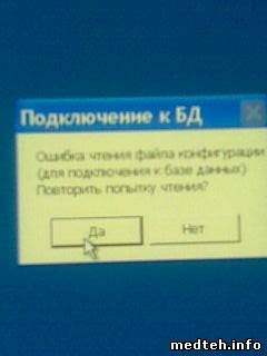

установили хр, опять на докторе все хорошо. на лаборанте 5 степ дает ошибку платы 7200( ну конечно на новых аппаратх нет этой платы) и дальше должна открываться окно программы, а оно пишет ошибка подключения к базе данных, ошибка чтения файла конфигурации, возможно нет прав доступа обратитесь к админу сервера. Вобщем не идет подключение к базам данных. фото выложу завтра. так ничего особенного , кроме материнки MSI, nvidea 7300 pci, intel deckstop adapter pro 1000 GT.( 2 ETHERNETA -ОДИН ВСТРОЕННЫЙ, ДРУГОЙ В PCI СЛОТЕ)

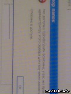

zoil107Дата: Воскресенье, 18.Авг.2019, 18:48 | Сообщение # 152
У вас сообщений: 133
рентгентехник
А под виндой есть доступ к папкам "data" и принтерам на компе "Доктор" ?

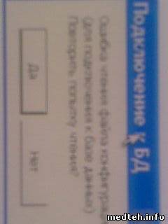

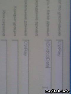

Quote (zoil107)
yes плюс просмотреть сетевой доступ к самому диску Д на Доктрое и папкам соответсвенно
Quote (malik)
все правельно при первом включении необходимо указать путь к самой базе данных на докторе
malikДата: Воскресенье, 18.Авг.2019, 18:48 | Сообщение # 154
оператор
Махачкала
полный доступ к диску D, вложенным папкам и файлам. доступ к принтеру на докторе есть (с компа лаборанта) но периодически пишется<<login- гость. pass? пробуем ввести putztucher-нет доступа. вроде все службы запущены. брандер - отключен. Указываю на лаборанте в настройке программы asd-srvdoc-data НЕТ ПРАВ ДОСТУПА. Иеще не получается установить винду с дистрибутива, который скачал с http://www.t4953304167.narod.ru/ 1.6гиг требует лицензионный код
