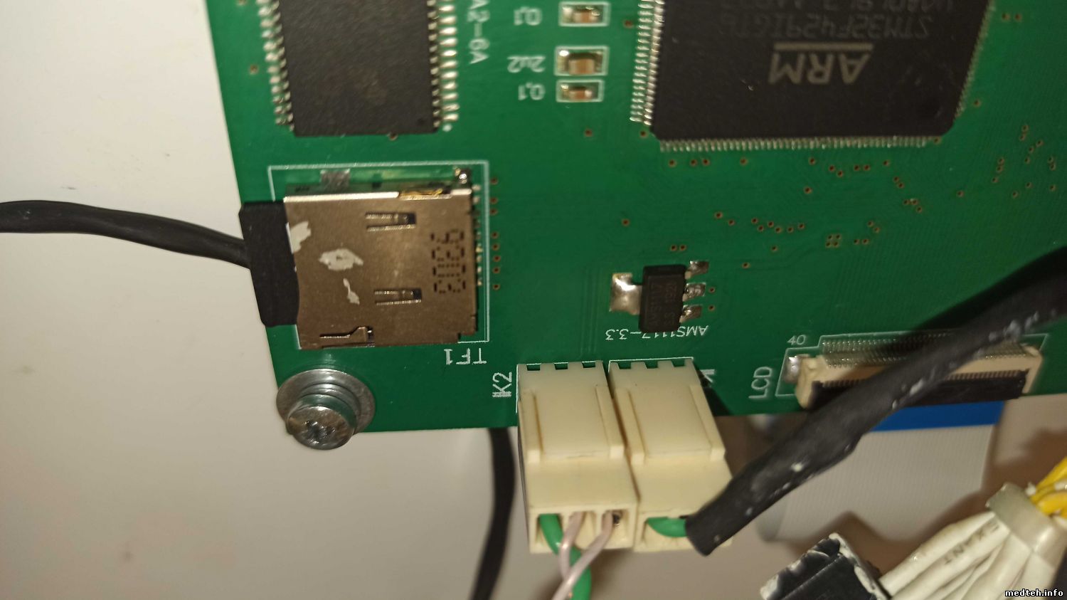

Аппарат рентгеновский диагностический переносной 12Л7-УР производства Оренбург ЗАО "Уралрентген". 2020 года. С цифровой кассетой (детектор).
При включении аппарата ошибка на дисплее: «open file error:SD CARD : BD.bin. Given parameter is invalid».
Снял FLESH карту на 2 Gb, которая используется в аппарате - для диагностики и восстановления.
Восстанавливал при помощи ПО "R-Studio". В названиях файлов - иероглифы.
Полагаю, что аппарат после восстановления флешки не заработает.
Прошу помощи в поиске образа флешки. У кого есть образ поделитесь.

Проблема решена. Залил с образа.

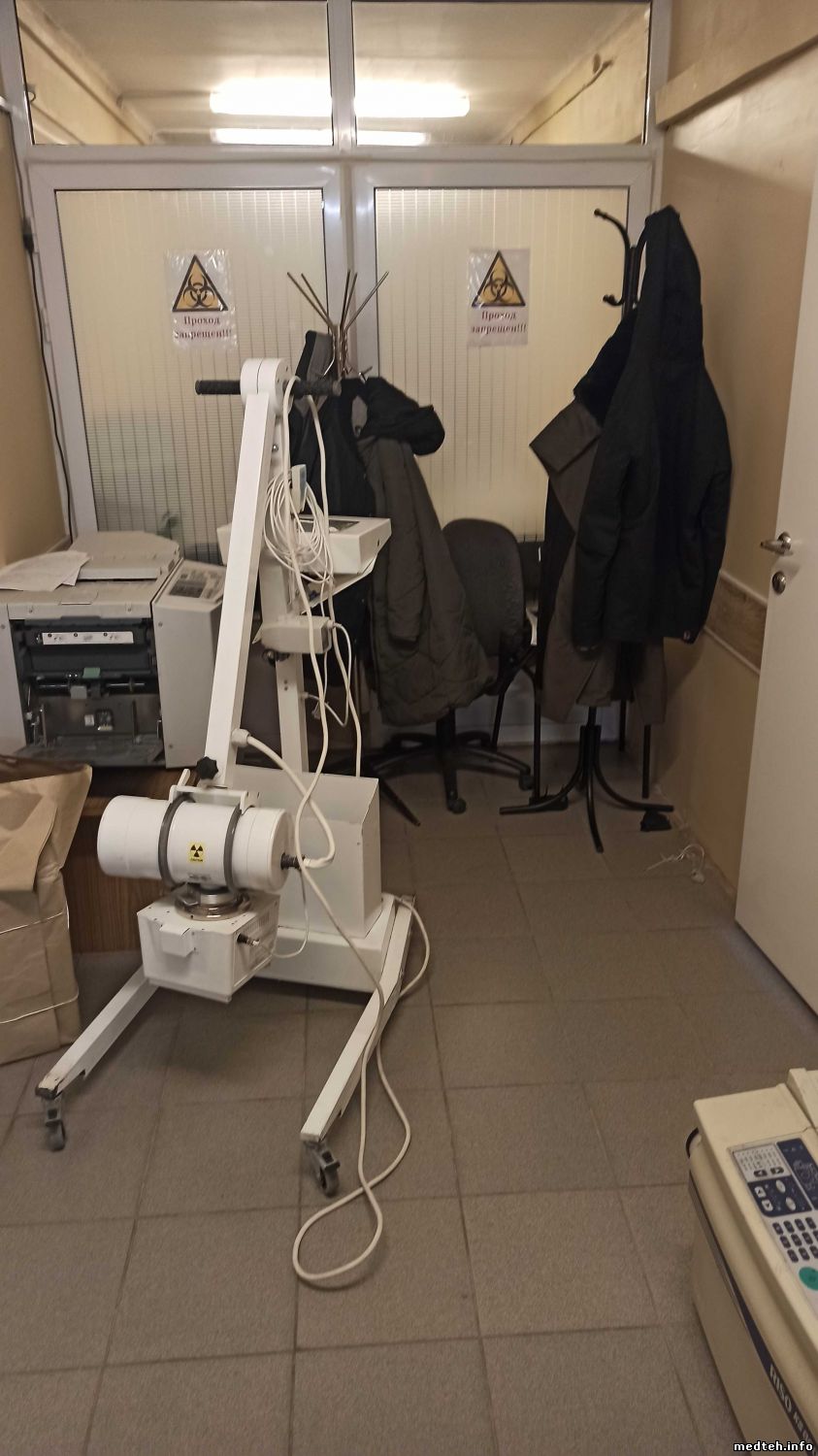

Передвижной рентгеновский аппарат 12Л7-УР 2019 г.в.
При включении аппарата в сеть не светится пульт управления - нет 12 В питания.
Схемы на него нет. Откуда что идёт не понять, поэтому прошу поделиться эл. схемой на этот аппарат у кого она есть.
