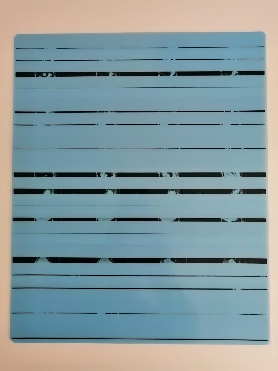

Принтер относительно новый 2019 г.в., используется редко. Ниже прилагаю снимок, ошибок никаких нет.
Может кто-то сталкивался с такой проблемой?

Launcelot, блок питания подкинуть заведомо рабочий. Вероятность 99,9%.

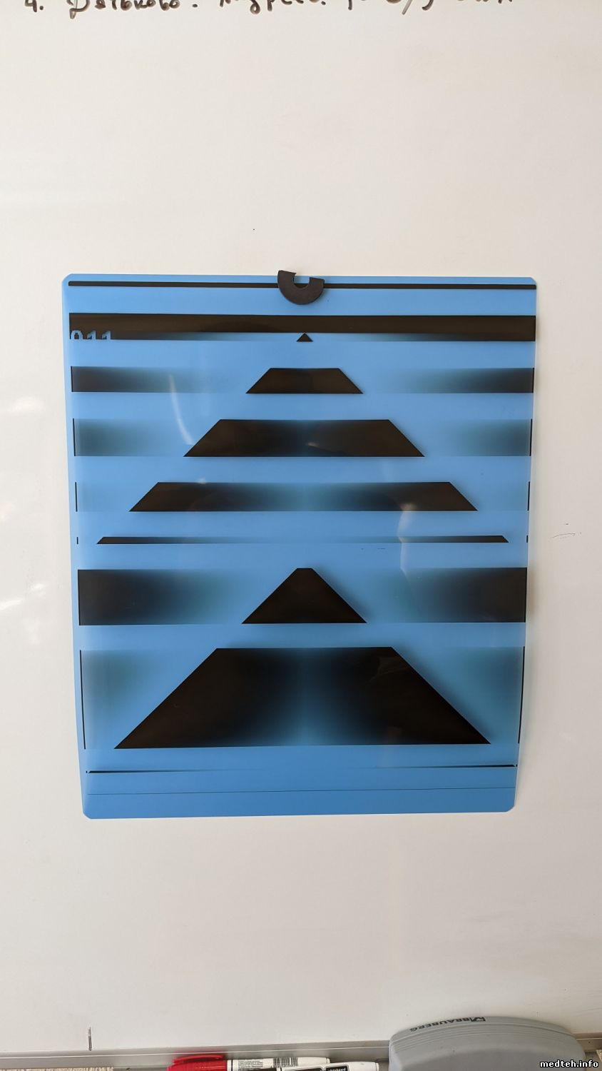

Просьба помочь в поиске неисправности принтера Drystar 5302 фирмы AGFA, s/n: 723297 2020 года выпуска.
Неисправность следующая:
При печати снимка или тестовой страницы (или калибровочной страницы) печает полосами (картинку прилагаю). С сенсорной панели ошибки и warning no data available. На аппарате практически не пользовались. По статистике всего 75-ть снимков напечатано.
Печатающую головку очищали чистой сухой салфеткой. В целом она чистая, без повреждений.
Спасибо заранее.
UPD: ремень слева смотрел, без повреждений, не проскальзывает.

LauncelotДата: Среда, 06.Апр.2022, 13:49 | Сообщение # 568
У вас сообщений: 35
рентген, компьютерные томографы
sidwilson, у нас аналогичная проблема, пост выше. Все говорят проблемы с блоком питания. Ещё у нас проблема при включении принтера, может очень долго не реагировать на нажатие кнопки питания, у вас такого нет?
sidwilsonДата: Четверг, 07.Апр.2022, 08:43 | Сообщение # 569
У вас сообщений: 44
Инженер-электронщик
Брянск
Launcelot, да, действительно похожая история. У нас реагирует на кнопку после нажатия где-то секунд через 15-20. Ах да ещё новая информация от врачей: иногда, но редко, при печати перезагружался принтер.
Походу, действительно блок питания чудит, все указывает на него.

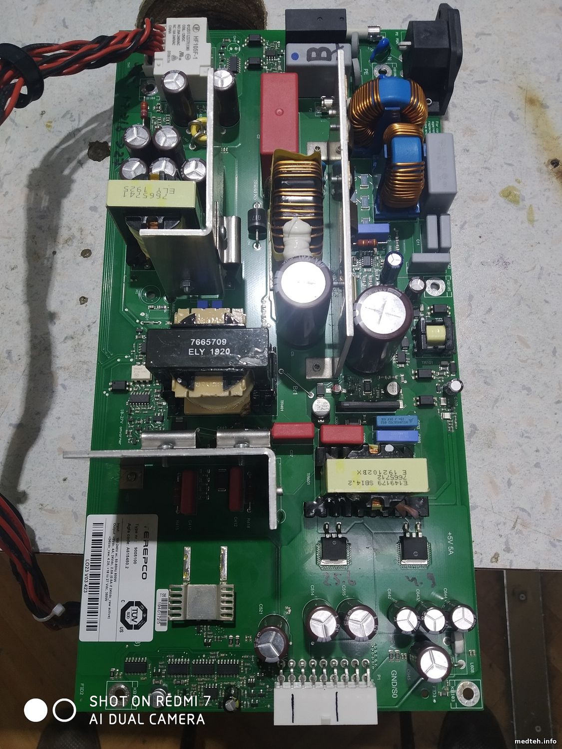

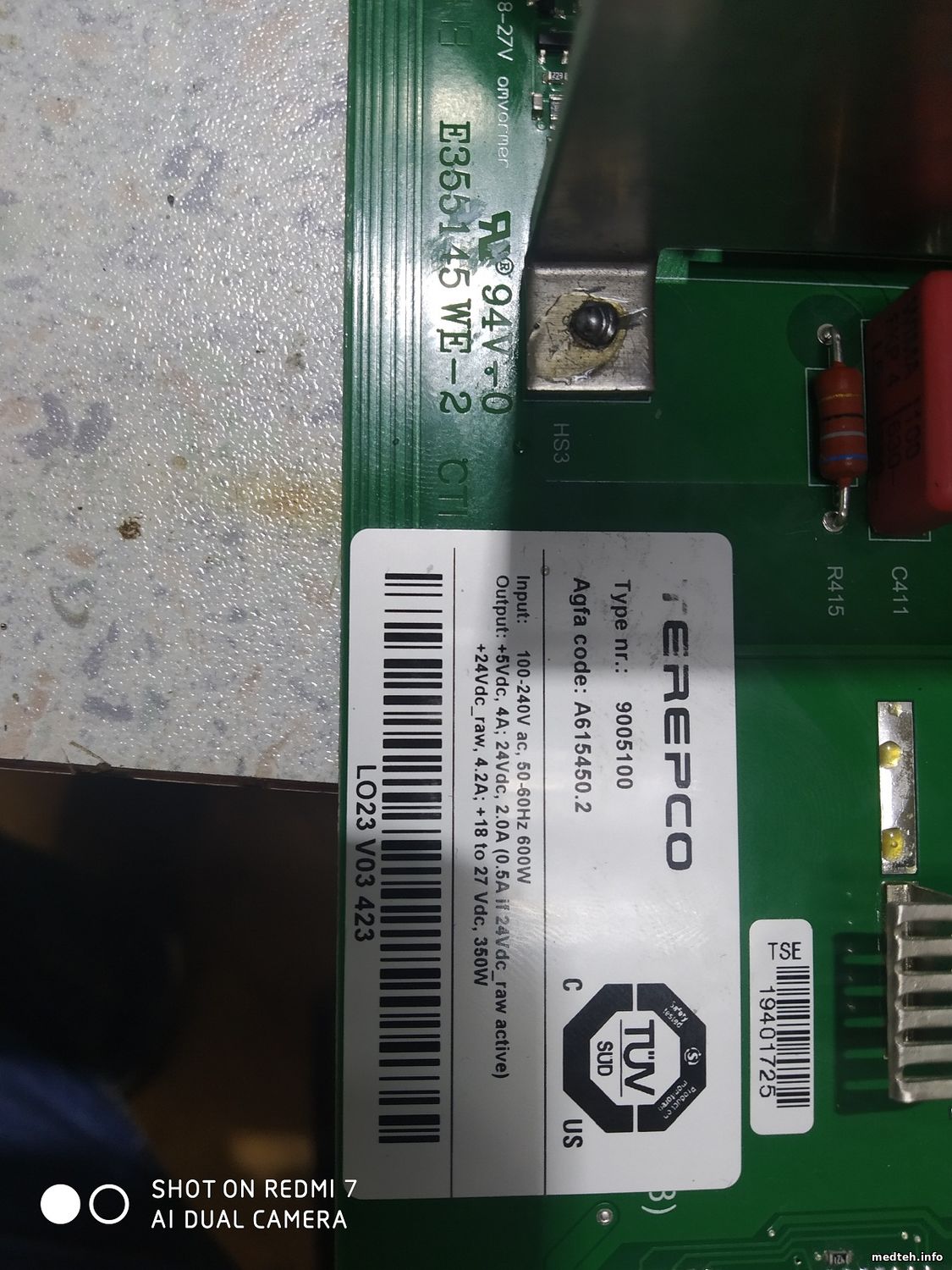

Принтер DryStar 5302 компании AGFA.
Проблема с блоком питания - уходит в перезагрузку на стартовом экране.

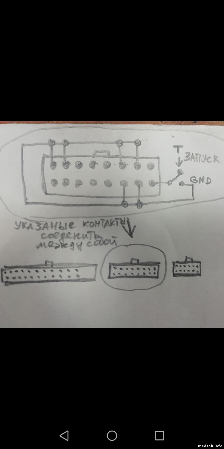

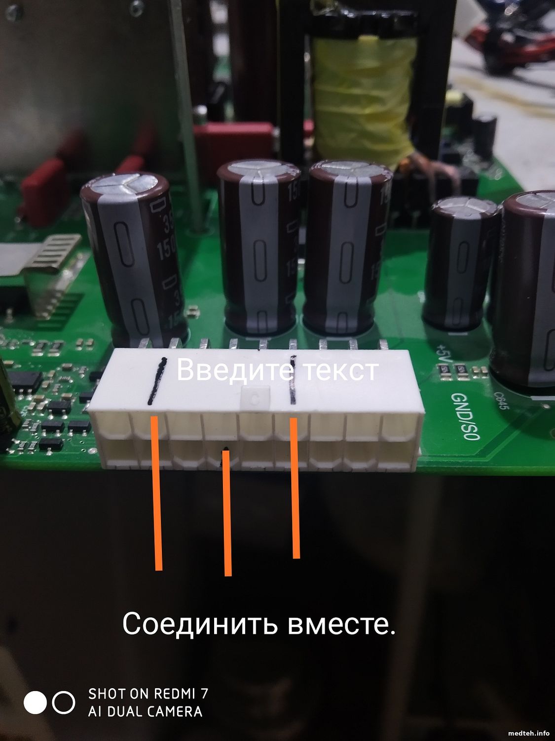

Блок питания TEREPCO 9005100. При увеличении нагрузки издаёт писк и уходит в защиту, соответственно, перезагрузка принтера.
Нет ли у кого схемы на этот блок питания или хотя бы как его включить при подаче питания?
Какие замкнуть контакты на разъёме?

Удалось разобраться с блоком питания TEREPCO 9005100 принтера DryStar 5302 компании AGFA ?
У меня такой же не включается.

Всем привет!
Выкладываю свой опыт. Может кому пригодится.
Вот такой БП. Дефект: полосы при распечатке.
Причина: спорадически пропадают 27 В.
Источник проблемы: PFC блока питания. По питанию ШИМа PFC резистор увеличил сопротивление с 10 до 400 Ом. Его замена решила проблему.
3- я картинка - подключение на столе.

Подскажите по PFC БП этого принтера.
Принесли только БП, говорят не включается. Проверил на столе, подключил как на картинке постом выше, выдаёт все напряжения, только на PFC 290 В.
Обычно в других БП сразу PFC работает, почти 400 В выдаёт. На микросхеме PFC питание 16 В.

Принтер DryStar 5302 - при печати снимка на плёнке появляются продольные полосы, как будто плёнка механически ободрана.
Что в принтере нужно почистить, чтобы этот дефект убрать?
Кто знает, у кого-то было такое?

Цитата medplus ()
продольные полосы
Продольные - это именно (если стоять лицом к принтеру) вертикально или горизонтально?
medplusДата: Воскресенье, 24.Мар.2024, 18:47 | Сообщение # 596
У вас сообщений: 319
специалист
Орёл
Да, если стоять лицом к принтеру, полосы, вертикальные, похоже, что чисто механический задир.

Цитата medplus ()
вертикальные
Ну, смотря какой формы, если идеально ровные, скорее, проблема с термоголовой. Если ж нет, рваность присутствует, тогда возможно Вы правы.
