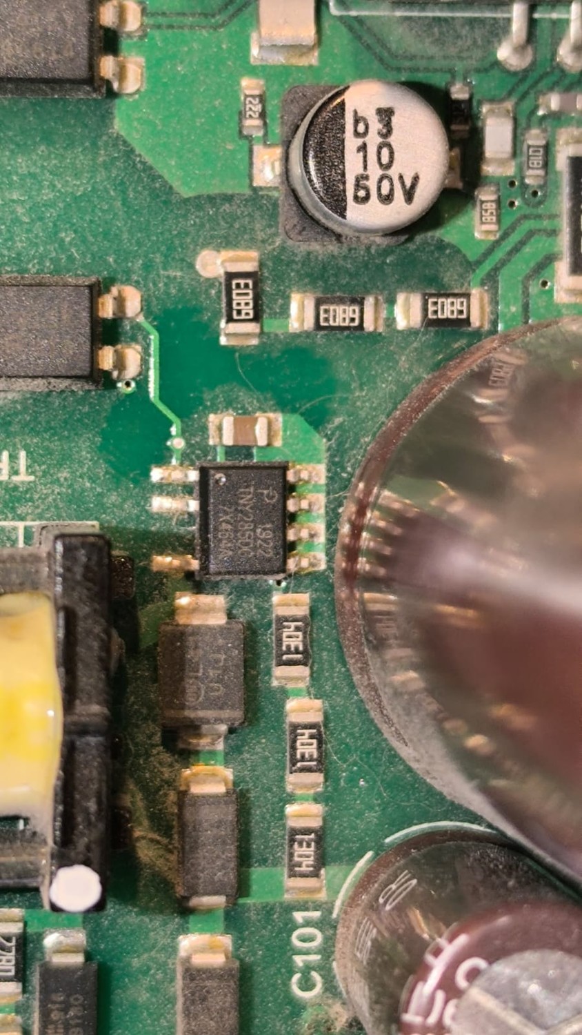

Добрый день коллеги. Сгорел блок питания. Прошу наименование микросхемы в корпусе so7 (на фото) и номинал резистора слева от неё. https://disk.yandex.ru/i/WTjwZYlUh10BxQ
https://disk.yandex.ru/i/uDSd9seA3L6rLQ
https://disk.yandex.ru/i/ZsoxVgfBmAwBlQ
Все просто это микросхема дежурки TNY285 На конденсатор на плате С109 выдать 16 вольт и все заведется.
У меня по сложнее Схему на Блок питания не поделитесь сылкой.... (Tepe:9005100) mail1
Спасибо! drinks Схемы нет к сожалению... unknown Пока нашел штук 6 сгоревших элементов.... Так понимаю резистор, что обрезан кадром - R100?
От источника выдай 16 вольт на С109 и весь колхоз если не справишся с ремонтом дежурки. Схема включения на столе фото, для проверки остальных питающих взял выше в чате были. Куда видео могу скинуть для проверки.

P.S имел в виду этот резистор-маркировка R100?
https://disk.yandex.ru/i/hLLl0zH859RaWw

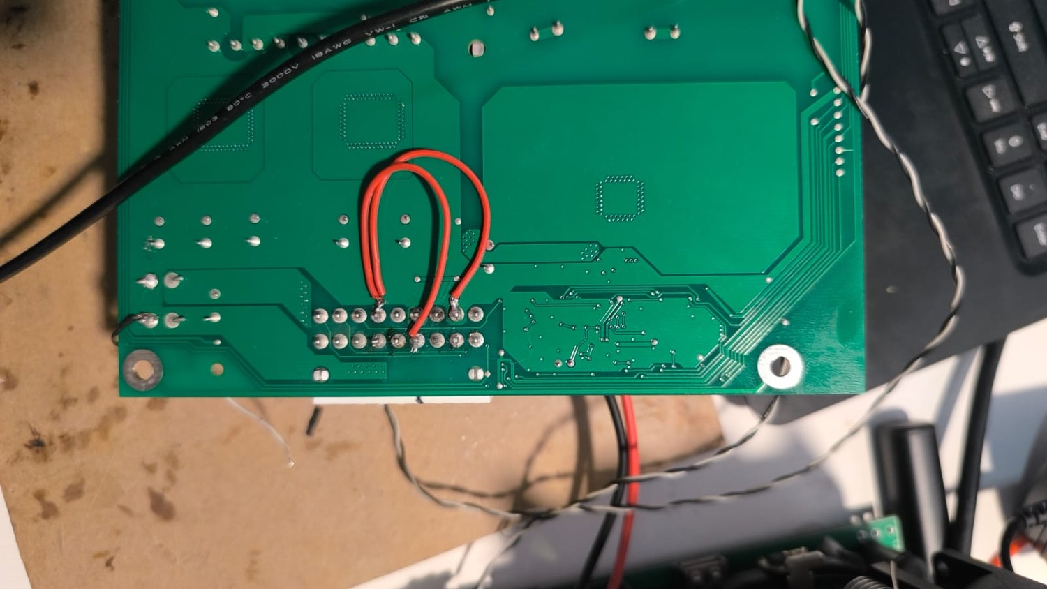

мой совет
Дежурка 16 v С109
Для старта всех питающих 27v 24v 5v поставь перемычки 2.jpg.
если не сможешь поднять дежурку, то выдай 16 вольт на С109 ставь перемычки проверяй рабочий режимы.
Хорошего дня.
