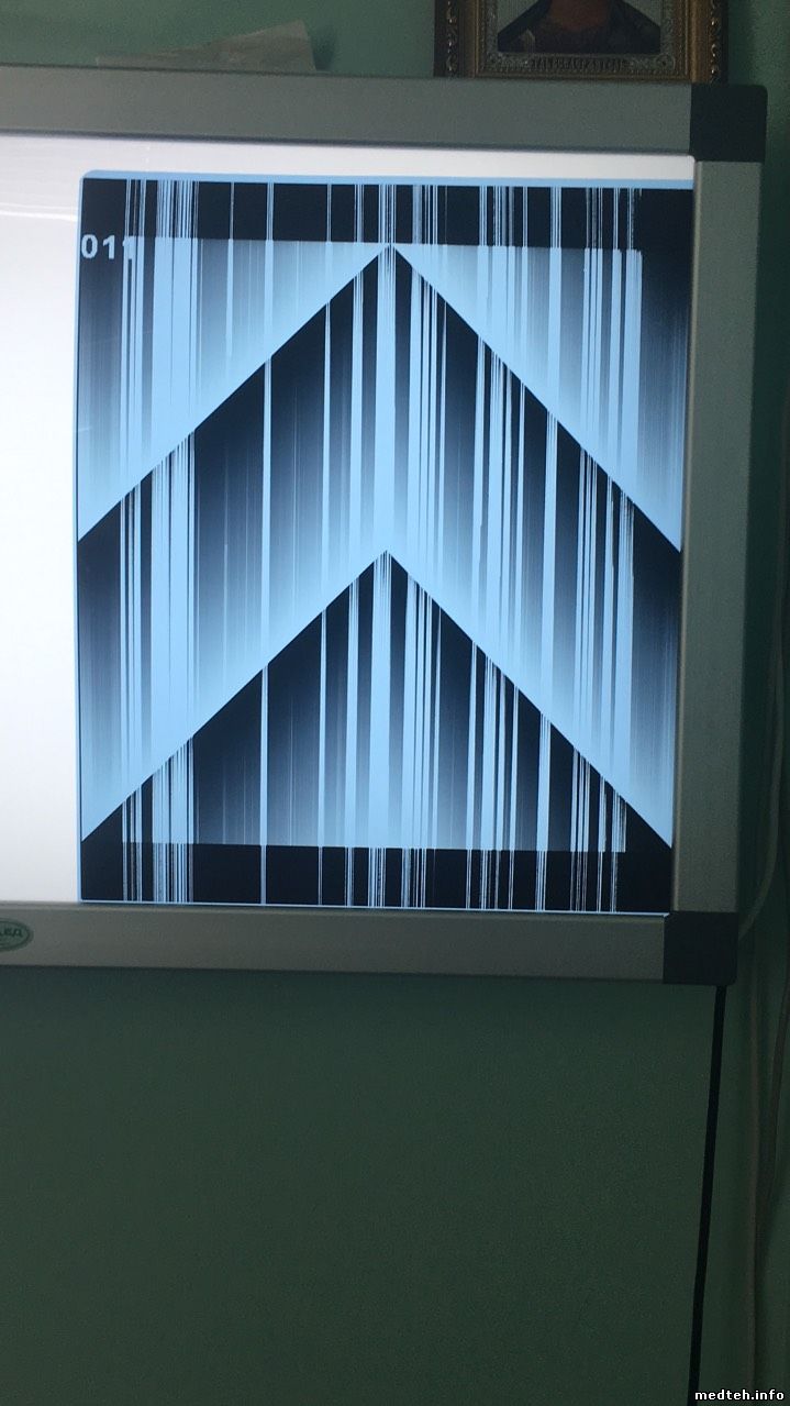

Aleks86Дата: Воскресенье, 10.Июн.2018, 11:57 | Сообщение # 491
У вас сообщений: 141
ЮФО
Распечатывает непонятное изображение. Я так понимаю слетела прошивка? если она где ее можно взять
Aleks86Дата: Воскресенье, 10.Июн.2018, 11:58 | Сообщение # 492
ЮФО
Вот фото

DimitriusДата: Воскресенье, 25.Ноя.2018, 13:38 | Сообщение # 515
У вас сообщений: 410
Подскажите, если полоски как на фотографии - это термоголовка?
