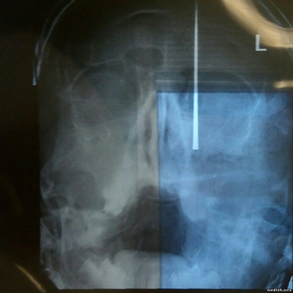

У любого принтера есть проблемы с валиком. Но у валика ширина намного больше чем полосы на снимке. Раз вы добрались до валика сами это заметили. А теперь представьте,что они оставляют такой след. Ладно один два , но не все сразу и так одинаково.
krollyДата: Вторник, 20.Июн.2017, 12:43 | Сообщение # 442
инженер радиофизик
иркутск
Цитата kawabanga ()
Цитата spartanec87 ()
krolly, это не похоже на протирание валиком ? Какого характера полосы они стёрты или что?
Вы имеете в виду дефект/износ прижимного резинового валика?
Столкнулся с аналогичной проблемой, как и у krolly. Перекопал варианты, сейчас жду донора на валик :)
Это типично для 5302?
У нас два принтера рядом на том, который неисправен на валике был прямо налет , такой , что мы с него счищали долго и упорно , а на втором все чисто. Валик не было возможности менять принтер рабочий почти нонстоп используется.
Есть теория что на валике дефекты от печки или еще чего-то и теперь они проявляются не прижиманием пленки к печке.
А где вы нашли отдельно этот валик?

Цитата krolly ()
какую калибровку вы предлагаете ? обычную калибровку проходит без ошибок. Ошибок вообще никаких нет.
Полосы не зависят от изображения они есть всегда в одних и тех же местах, единственное , когда изображение очень контрастное и темное их просто не видно, а на черепах отлично видно на каждом.
Это может быть термоголовка. Сколько снимков отпечатано принтером? Посмотрите.
Не типично. PRINT DRUM MODULE (ROHS) - практически вечный ролик, за исключением приложенного вандализма.
Посмотрите, сколько снимков напечатал принтер. Термоголовка - модуль ресурсный.

Sokolov_SKY, согласен, или головка или просто нужно калибровки делать. Не думаю что делались калибровки как положено заводом изготовителем на каждую пленку. Валик если даст след то как протертость и не так синхронно паралельно каждой полосе.
Sokolov_SKYДата: Среда, 21.Июн.2017, 21:09 | Сообщение # 445
У вас сообщений: 93
Неверный вывод. Заводом изготовителем зашиты эталонные калибровочные таблицы. Таблицы применяются в следующих случаях: проверки работы денситометра с отображением параметров плотности Dmin и Dmax на дисплее принтера, проверка работы термоголовки на наличие артефактов. Так же в принтере присутствуют тестовые изображения используемые для проверки полного функционала принтера, проверки качества изображения и определенные коррективы.
При загрузки каждой новой пачки пленки в лоток принтера, производится автоматическая калибровка загруженной пленки. При такой калибровки принтер считывает данные с чипа подложки пленки и самостоятельно определяет формат пленки. Так что тут нет необходимости дополнительно калибровать.
В случае появления полос на снимке, проведите калибровку. Внимательно изучите характер полос. Если полоса не однородна, не прямолинейна или прерывиста - обратите внимание на термоголовку. Будьте аккуратны, не касайтесь полоски терморезисторов руками. Обратите внимание на чистоту и прямолинейность полоски терморезисторов, на ней не должно быть пыли или соринок. Удалите пыль мягкой безворсовой тканью, если это необходимо. Обратите внимание на прижимной ролик термоголовки (черный прорезиненный). Он должен быть, так же чистым без мусора.
Повторите калибровку. При повторном возникновении полос - сравните два снимка. Есть ли изменения/отличия? Если после чистки принтера, полосы возникают на одинаковом расстоянии и проходят через весь лист снимка, то пришло время менять термоголовку.
При этом, будет совсем не лишним знать количество отпечатанной пленки на принтере. Подготовить/снять BackUp и связываться с офицалами.

siko, Полоса выходит всегда на одном расстоянии, на всех снимках?
Sokolov_SKYДата: Воскресенье, 16.Июл.2017, 16:08 | Сообщение # 447
У вас сообщений: 93
nav, Проблема в термоголовке. К несчастью она умирает. Визуально оцените состояние поверхности полосы терморезисторов (коричневая полоска), нет ли на ней какого то налета. В случае обнаружения, удалите налет мягкой безворсовой тканью, что бы не повредить целостность погрытия термоголовки. Далее, проведите два теста одинакового изображения. Изучите снимок, обращайте внимание на интенсивность полос и их характер. В случае если они различны, повторите чистку термоголовки. Если характер неизменен, необходима замена термоголовки. CM+3492644 THERMAL HEAD DS530X (MOD 05)
sikoДата: Вторник, 18.Июл.2017, 08:53 | Сообщение # 448
Болгария
Стара Загора
Нет, полоса находится на разных расстояниях, но всегда в этом направлении ...

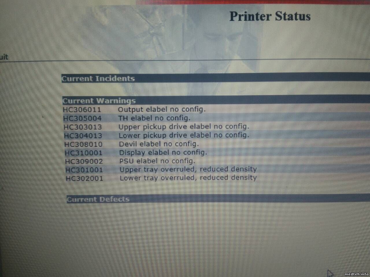

Доброго времени суток!
помогите шахматный рисунок ДТ 2 Б и ошибка на 6 языках Call local representative... Drystar 5302.
У вас контрафактная пленка, решайте вопрос с закупками учреждения. Дальнейшее использование ЭТОЙ пачки пленки не приемлемо.

PROUNДата: Четверг, 15.Фев.2018, 11:17 | Сообщение # 470
Sokolov_SKY, Спасибо. Отключил калибровку по умолчанию в настройках... Теперь только вручну иногда будем выполнять.

а ранше работала после обновление прошивки 3.0.0С1 а шас последная какая версия?
Alex70ttДата: Четверг, 15.Фев.2018, 22:00 | Сообщение # 472
У вас сообщений: 524
рентген техник
вся Россия
люди в каждый регион земли идет своя пленка и она закодирована....перепрошивать надо под свой регион(страну),ну и украина опять экономит)))(если не калибровать то можно пропустить аномалию в организме или принять точку за что-нибудь и отправить человека на операцию.......хотя ваше дело )

DT 2 B не работает но он дешевле значительно. а ранше работал. после того как обновили прошивку не работает.
Как узнат какой регион нужен и какая прошивка чтобы заработала

MedikahospitalДата: Понедельник, 19.Фев.2018, 16:14 | Сообщение # 477
Baku
Азербайджан
Baku
а можна ли сменит регион ? у нас country code 05
Sokolov_SKYДата: Понедельник, 19.Фев.2018, 22:04 | Сообщение # 478
У вас сообщений: 93
Не пойму, в чем вопрос? У вас 5 регион, пленка DT 5B, кажется всё в порядке.
Ваш принтер прописался под country code вашего региона и теперь будет потреблять только определенную пленку, с тем же самым числовым кодом. Прошивка в вашем вопросе не играет роли.
Пленка с кодом DT 2B теперь является не "ваша", а потому будет опознана принтером как "контрафакт", печать на ней не целесообразно.
Сообщение отредактировал Sokolov_SKY - Вторник, 20.Фев.2018, 06:39

Проблема в том что неделю назад DT 2 B печатал нормално.. мы всегда покупали DT 2 B. а тепер нет.. цена на DT 2 B 9300 рубл. а DT 5 B 12000 рубл..
