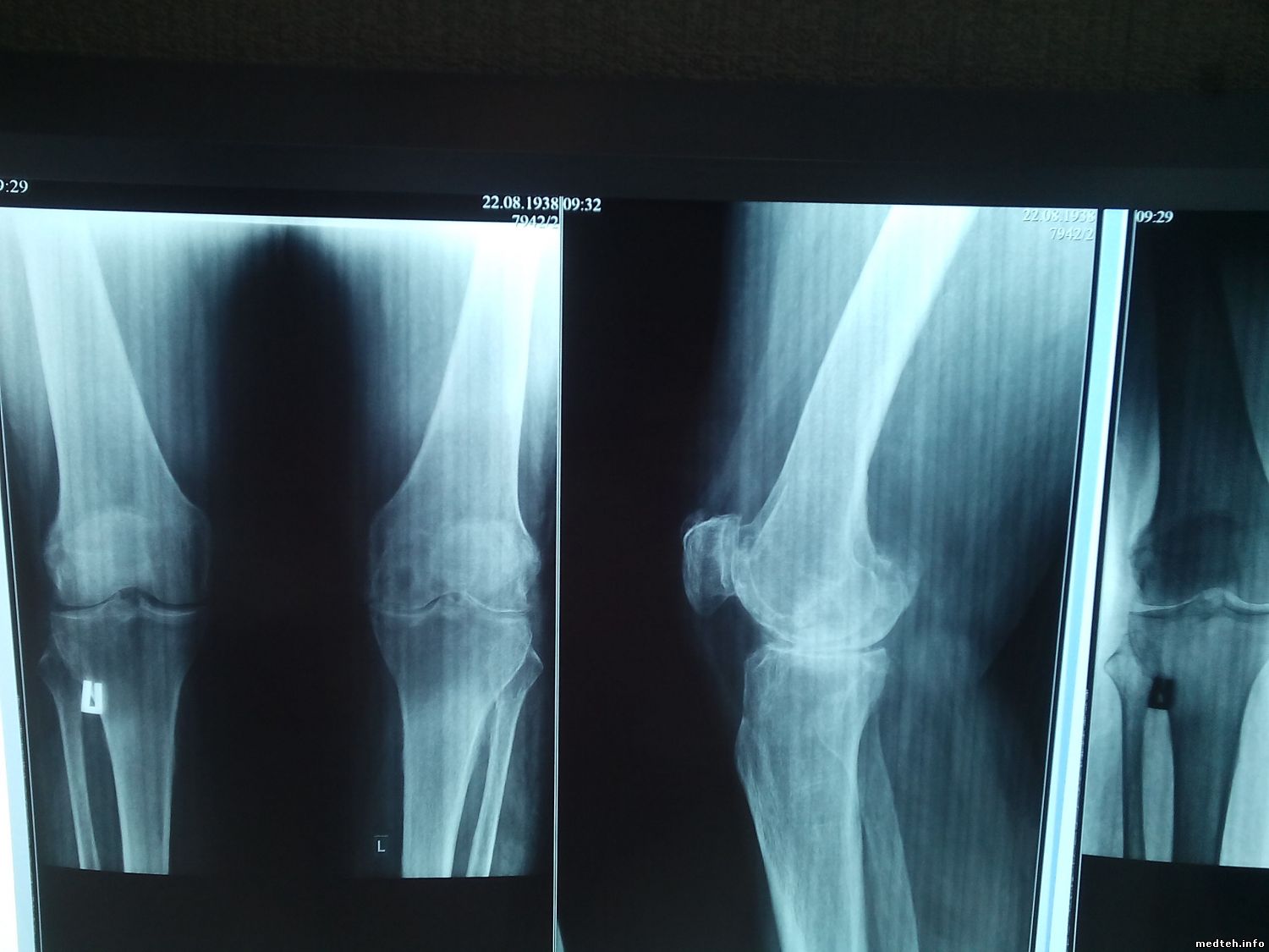

navДата: Четверг, 16.Мар.2017, 19:46 | Сообщение # 363
У вас сообщений: 169
Рыбинск
На распечатанных снимках равномерные тонкие полосы, поперечные движению пленки.
Матрицу менял, не помогло.
Кто-то сталкивался с такой проблемой?
