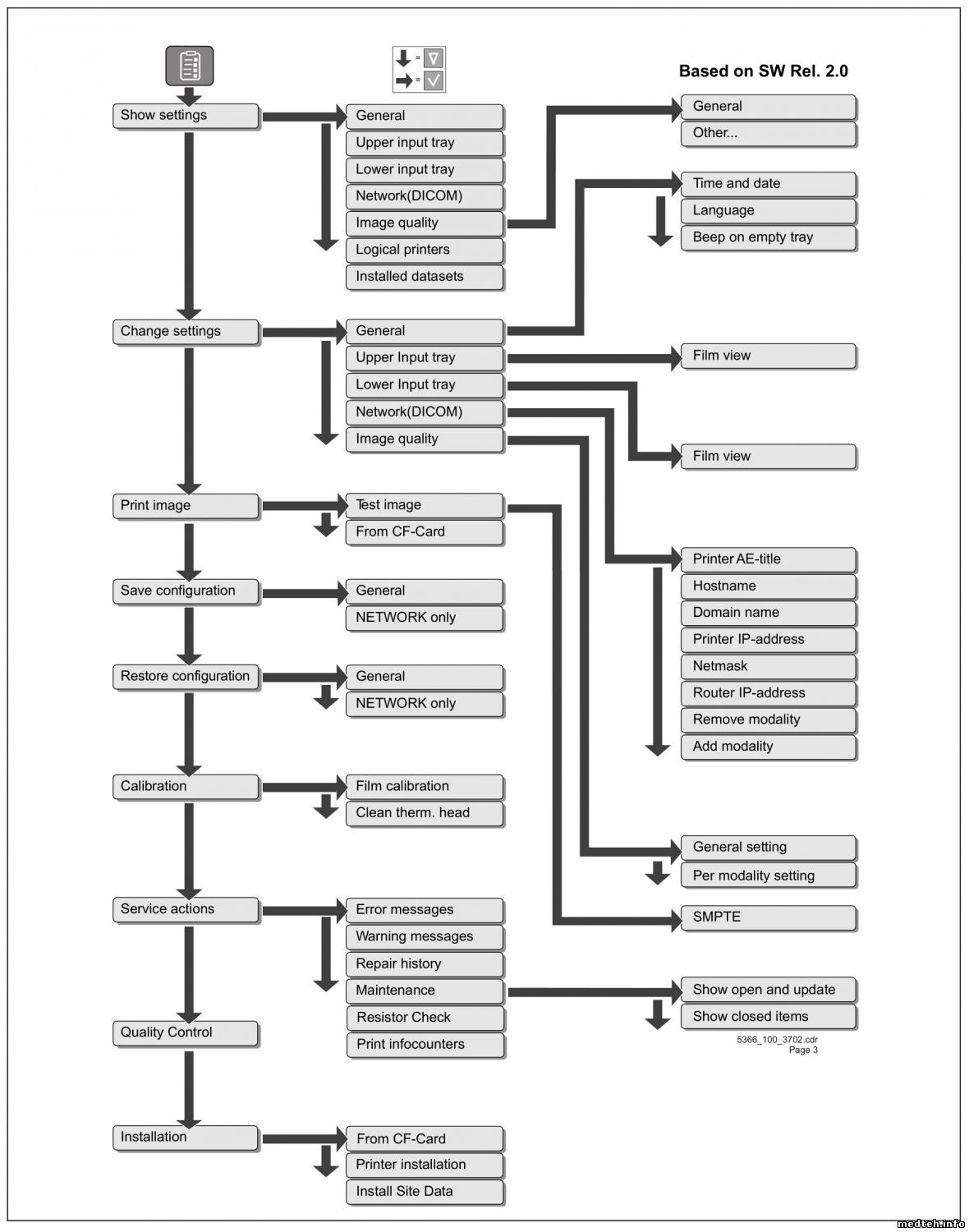

Добрый день! Возник такой вопрос, возможно ли как-нибудь смотреть на принтере DS 5302 количество использованных пленок? В мануале не нашел такого пункта.
ZukoДата: Пятница, 01.Апр.2016, 16:39 | Сообщение # 287
меню оператора - show settings - general - в перечне информации можно увидеть общее количество отпечатков на принтере.
Если интересует по каждому лотку отдельно, то - меню оператора -show settings - upper input tray (или lower input tray) - в перече информации есть количество отпечатков с текущей пачки и общее количество отпечатков с лотка.
Sokolov_SKYДата: Пятница, 01.Апр.2016, 19:35 | Сообщение # 288
У вас сообщений: 93
smfxz0r Вот, смотрите наглядно, где, как и быстро: http://www.fayloobmennik.net/6014127
Sokolov_SKYДата: Вторник, 12.Апр.2016, 06:44 | Сообщение # 289
У вас сообщений: 93
Древовидная структура меню ключ-оператора для понимания меню принтера Drystar 5302
Сообщение отредактировал Sokolov_SKY - Вторник, 12.Апр.2016, 06:47

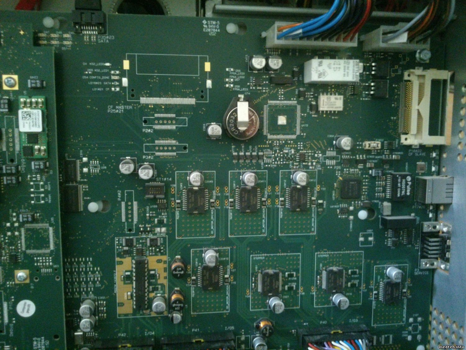

Erik-lДата: Среда, 20.Июл.2016, 08:25 | Сообщение # 299
Бодайбо
Возможно у меня немного другая модификация и я не увидел, где "сама карта находится внутри под крышкой с правого торца принтера." Вот фото платы.
Алекс-200Дата: Среда, 20.Июл.2016, 20:11 | Сообщение # 300
У вас сообщений: 1200
Erik-l, Если у Вас 5302, то флеш-карта находится (должна находиться) в кармашке верхнего загрузочного лотка - в левой части, вблизи передней стенки.

Erik-lДата: Пятница, 22.Июл.2016, 18:32 | Сообщение # 302
Бодайбо
Нет, к сожалению не нашел, даже "кармашка" не нашел. Есть какое-то углубление слева посередине, заклееное скотчем, но и там пусто.
Erik-lДата: Пятница, 22.Июл.2016, 18:35 | Сообщение # 303
Бодайбо
То medprog, а Вы можете показать на фото место кармашка, где должна лежать флешка?
medprogДата: Понедельник, 25.Июл.2016, 06:30 | Сообщение # 304
Программист, инженер мед.техники
Пермский край
оно и есть. У меня в обоих лотках есть это углубление, но только в одном лежит карта, заклееная скотчем.

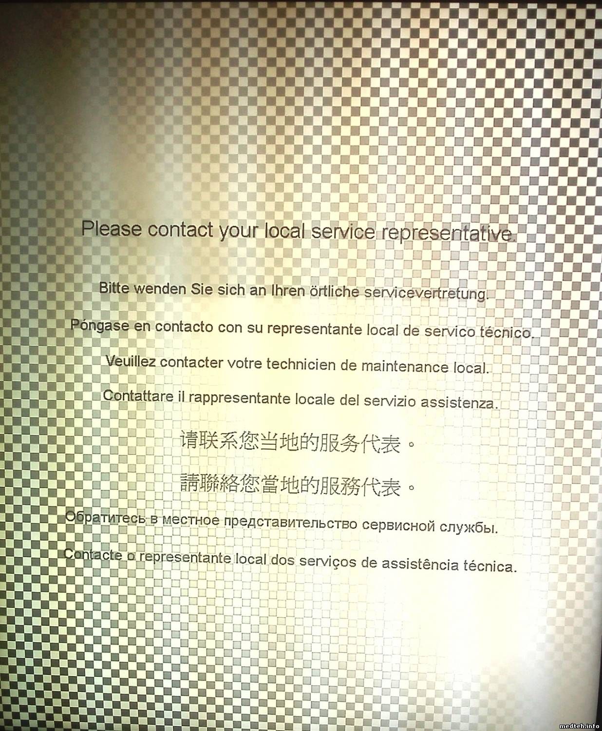

AFedДата: Понедельник, 24.Окт.2016, 09:10 | Сообщение # 313
ИТ-специалист
Добрый день, подскажите как решить следующую проблему:
Камера AGFA DryStar 5302 , после печати страницы второй лист выходит в клеточку с надписями на 9 языках
с советом обратиться в сервисную службу. Фото ниже.
Читал, что подобные проблемы решались установкой прошивки на камеру.
olegpДата: Вторник, 25.Окт.2016, 16:37 | Сообщение # 314
У вас сообщений: 205
Набережные Челны
Аппараты привязаны к региону (Россия - восточная Европа), пленка (через метку) тоже. Регион вашей пленки не соответствует региону аппарата..... Так бывает. Решается звонком поставщику пленки. Если поставщик связан с Агфой, то вообще без проблем, даже начатые пачки меняют.
P.S. Прошивка тут не при чем...

OrlovladislavДата: Четверг, 27.Окт.2016, 22:00 | Сообщение # 315
Сервисмен
Уважаемы коллеги, подскажите, может кто сталкивался.
DryStar 5302 после включения выдает ошибку ERROR System failure и ни на что больше не реагирует.
Вставляю CF, которая идет в комплекте, так же ник какой реакции - при включении начинает делать тест и через некоторое время ERROR System failure. Подключили эту карту к компьютеру, с ней все ОК - комп ее видит, читает, ПО открывает.
До этого долго печатали на неправильной пленке, то есть выходил снимок и потом лист в клеточку...
Может процессор отвалился совсем, как выше постом описано?

Уважаемые коллеги! Дисплей с информацией "System failure". Заменил оперативную память, проверил винчестер, подключив его к ПК.
Сейчас обратил внимание на светодиоды блока питания - не горит 13/27. Подскажите, что это значит, сервисной документации нет, а служба сервиса не спешит делиться знаниями.
DimitriusДата: Воскресенье, 06.Ноя.2016, 18:05 | Сообщение # 320
У вас сообщений: 410
Это напряжения питания термоголовки-включается только на время теста и печати. Более конкретно опишите что происходит при включении, может чем то подскажу
