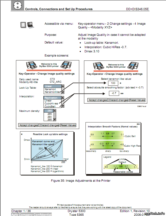

dimonchikДата: Пятница, 18.Дек.2015, 15:14 | Сообщение # 245
Сисадмин
Пенза
Привет друзья
Помогите советом, какие настройки необходимо сделать для решения вопроса о затемненном снимке.
Просто произошла ситуация, когда произошла какая то ошибка, после чего пришлось залить прошлый бэкап данных для печати, после чего принтер стал печатать достаточно темнее и очень сложно определить что не так на снимке, я думаю все понимают к чему это может привести.
Какие настройки необходимо применить для решения вопроса.

olegpДата: Пятница, 18.Дек.2015, 20:16 | Сообщение # 246
У вас сообщений: 205
Набережные Челны
VovanMT, Откройте правую боковину. Там стоит ещё одна CF-карточка (типа вместо HDD). Считайте с неё все файлы. Почти наверняка будут "битые". Замените их на файлы из архива прошивки (строго свою версию). Возможно придётся заменить карточку...

dimonchik, Здесь были ?

dimonchikДата: Вторник, 22.Дек.2015, 08:42 | Сообщение # 260
Сисадмин
Пенза
Ребята спасиибо!!!!
Все получилось все дело оказалось в параметре Kanamori 200, выставил параметр 75 и все стало на свои места :-)
Спасибо Вам огромное!!!
