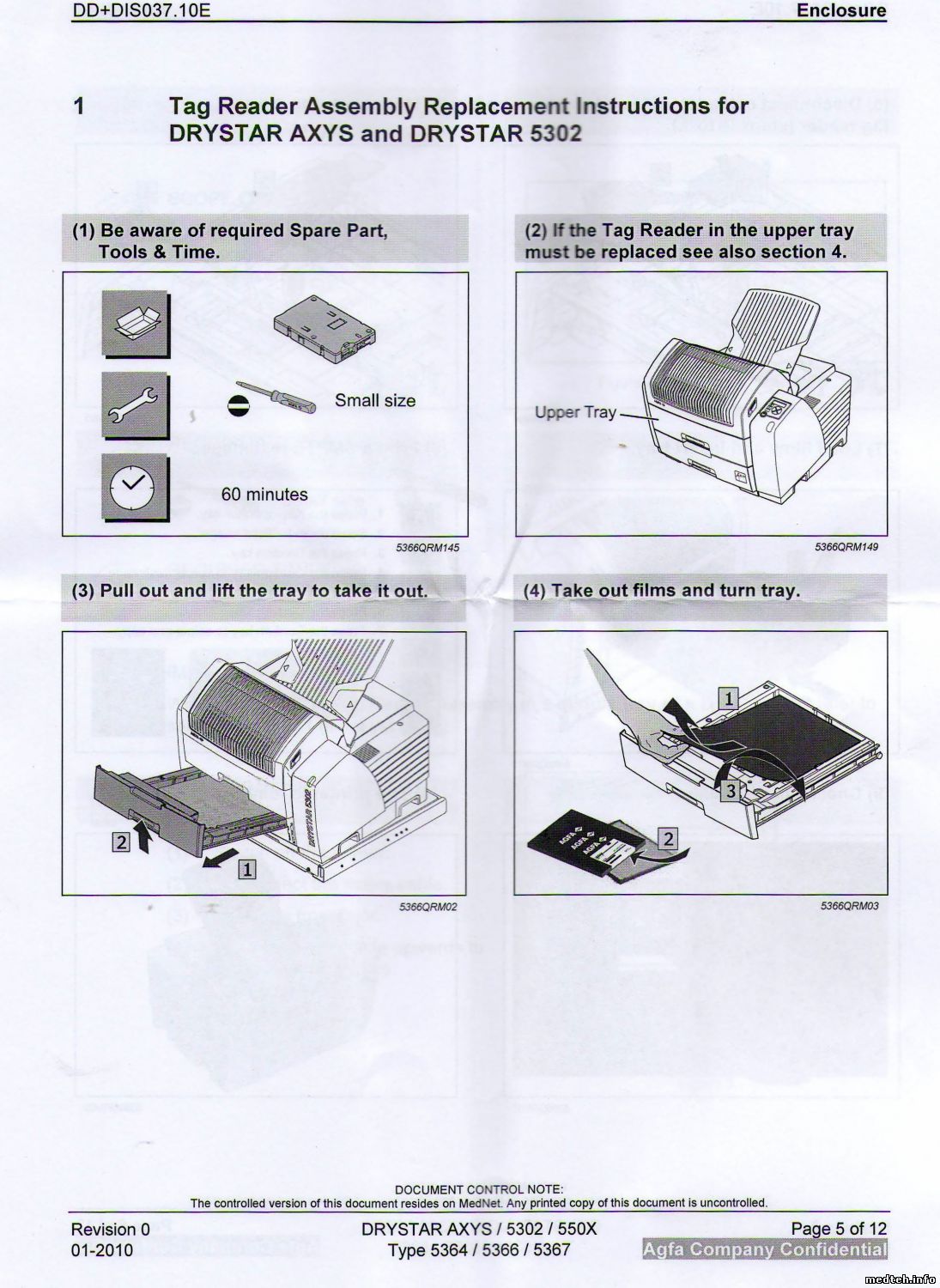

Коллеги! DRYSTAR 5302. В верхнем лотке застряла пленка. Аккуратно вытащили. Принтер теперь пишет ошибку w301003 - RF2 defective. В верхнем лотке метки не считывает, в нижнем лотке эту же пачку пленки видит. Сдох модуль чтения метки или какие-то варианты реанимировать еще есть? Ошибка появилась аккурат после того как замял бумагу. Калибровать лоток не дает, пишет что б решили проблему с ошибкой.
DimitriusДата: Суббота, 18.Июл.2015, 08:29 | Сообщение # 213
У вас сообщений: 410
afm, для верности попробуйте поменять местами Tag reader с нижнего лотка в верхний местами, была подобная проблема -решалась только заменой блока Tag reader

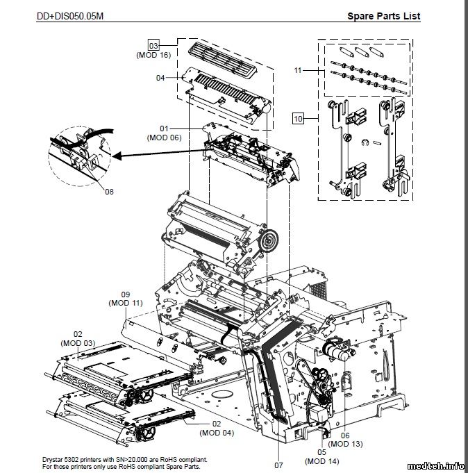

Добрый день, народ помогите разобраться с ошибкой Е306022 принтер Agfa 5302, что-то связано с двигателем от короткого замыкания.
lab11Дата: Понедельник, 12.Окт.2015, 13:56 | Сообщение # 222
У вас сообщений: 40
РФ ЦЧР
HC306022 : outputmodule.m4.shortcircuit
Type Defect
Context E306022
Action SeeManual
Reason Output module defect
Cure Replace
Part MOD06
Просит заменить дефектный OUTPUT module/ место расположение во вложенном файле. под цифрой 01 (MOD06)

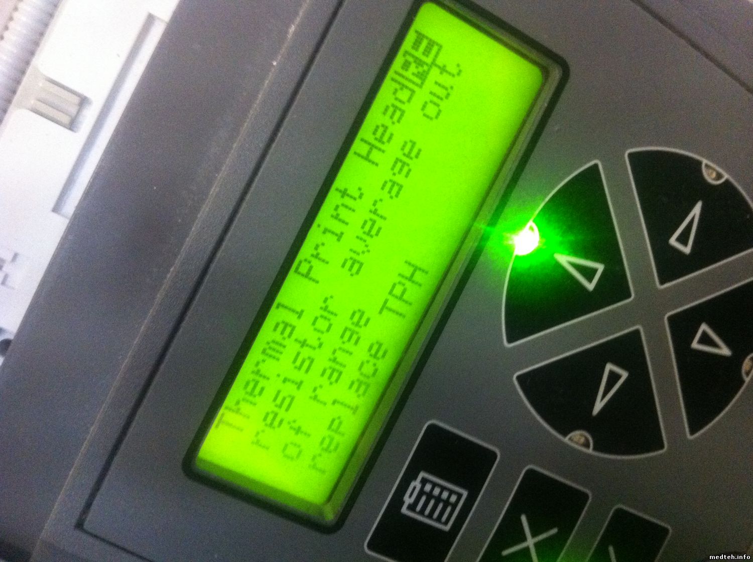

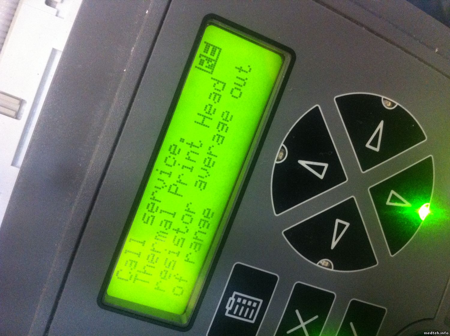

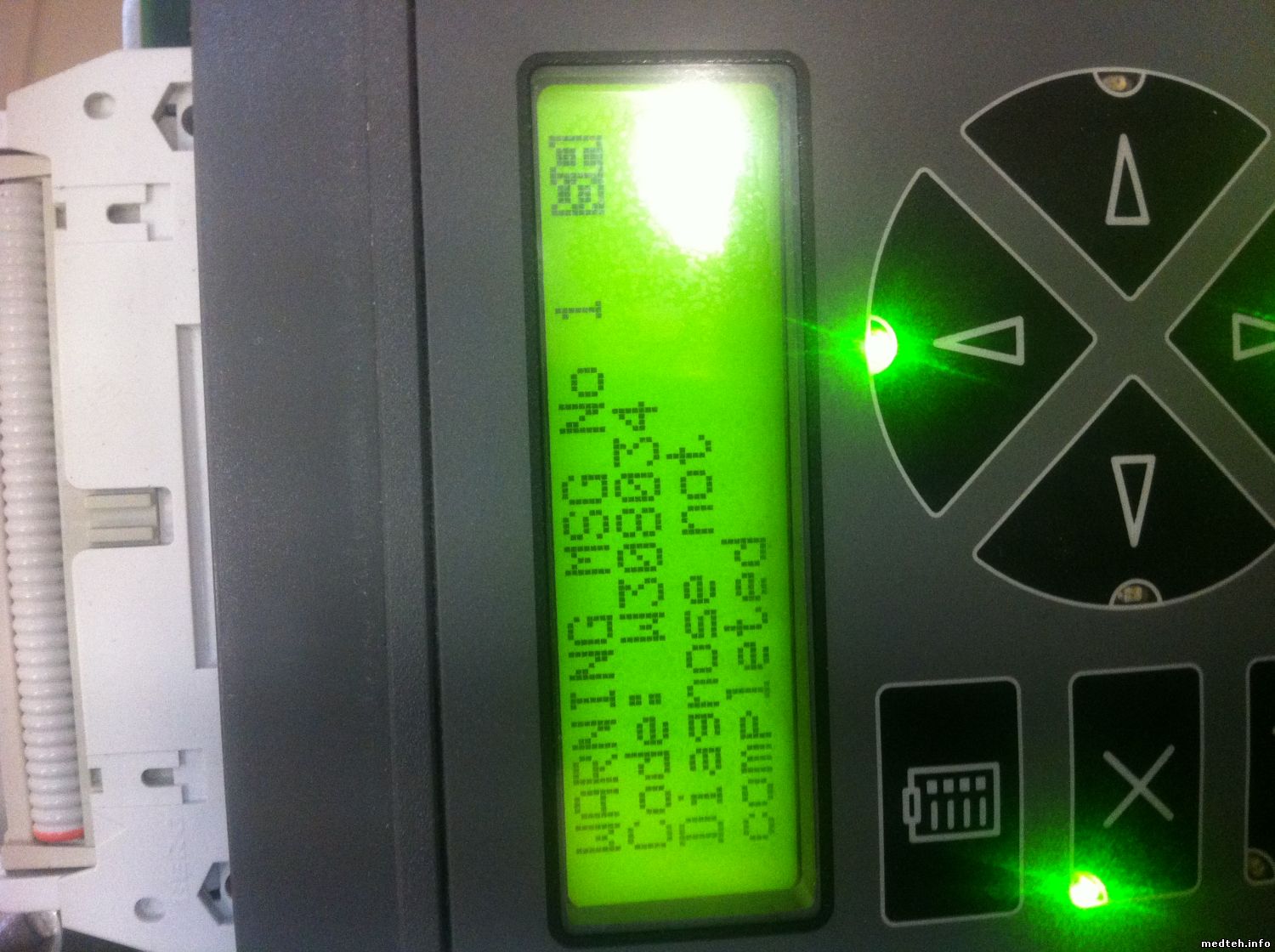

Здравствуйте уважаемые инженеры. Проблема Принтер DRYSTAR 5302, есть несколько ошибок, загружу фото. При этих ошибках он печатает нормально, но постоянно мигает красная лампа, и пищит при распечатке. Делал переустановку с карты памяти, не помогло, звонил на дербеневскую в агфу, просил прислать расшифровку кодов ошибок, сказали мне, что такая инфа закрытая для распространения. Буду благодарен за любую помощь.

Алекс-200Дата: Вторник, 01.Дек.2015, 19:42 | Сообщение # 235
У вас сообщений: 1200
Dmitriy86, когда публикуете фото, думайте о тех, кто их будет читать вывернув голову.
По поводу кода ошибки на последнем снимке:
HC308034: диагностика, завершение
Тип: невыполнение
Контекст: W308034
Действие: нет
Причина: диагностика не завершена
Лечение: перезагрузка принтера с закрытыми лотками и крышками.

Dmitriy86Дата: Среда, 02.Дек.2015, 09:21 | Сообщение # 237
У вас сообщений: 38
Как ни странно это то я усмотрел, что ссылается на незакрытые крышки, вопрос почему когда они все закрыты он ругается? Где стоят датчики(концевики) которые отвечают за это? Или если кто знает какой механизм там вообще который определяет, что крышки открыты закрыты? Разбирал не че не выявил...

Алекс-200Дата: Среда, 02.Дек.2015, 14:55 | Сообщение # 238
Цитата Dmitriy86 ()
какой механизм там ..... определяет, что крышки открыты закрыты?
Механизм контроля лотков прост и надёжен - перемычка(и) между контактами разъёма(ов) лотка (лоток вставлен - цепь замкнута). Главный кожух контролируется переключателем S8. Всё это соединяется с платой управления.
Поскольку группа ошибок 3080... описывает неисправности платы управления, складывается впечатление, что Ваши проблемы не в лотках.
Dmitriy86Дата: Среда, 02.Дек.2015, 16:24 | Сообщение # 239
У вас сообщений: 38
Благодарю. А что думаете по поводу скрина с ошибкой о термоголовке? 385426
Алекс-200Дата: Среда, 02.Дек.2015, 17:29 | Сообщение # 240
Цитата Dmitriy86 ()
385426
В перечне ошибок (имеющемся у меня) такого кода нет.
