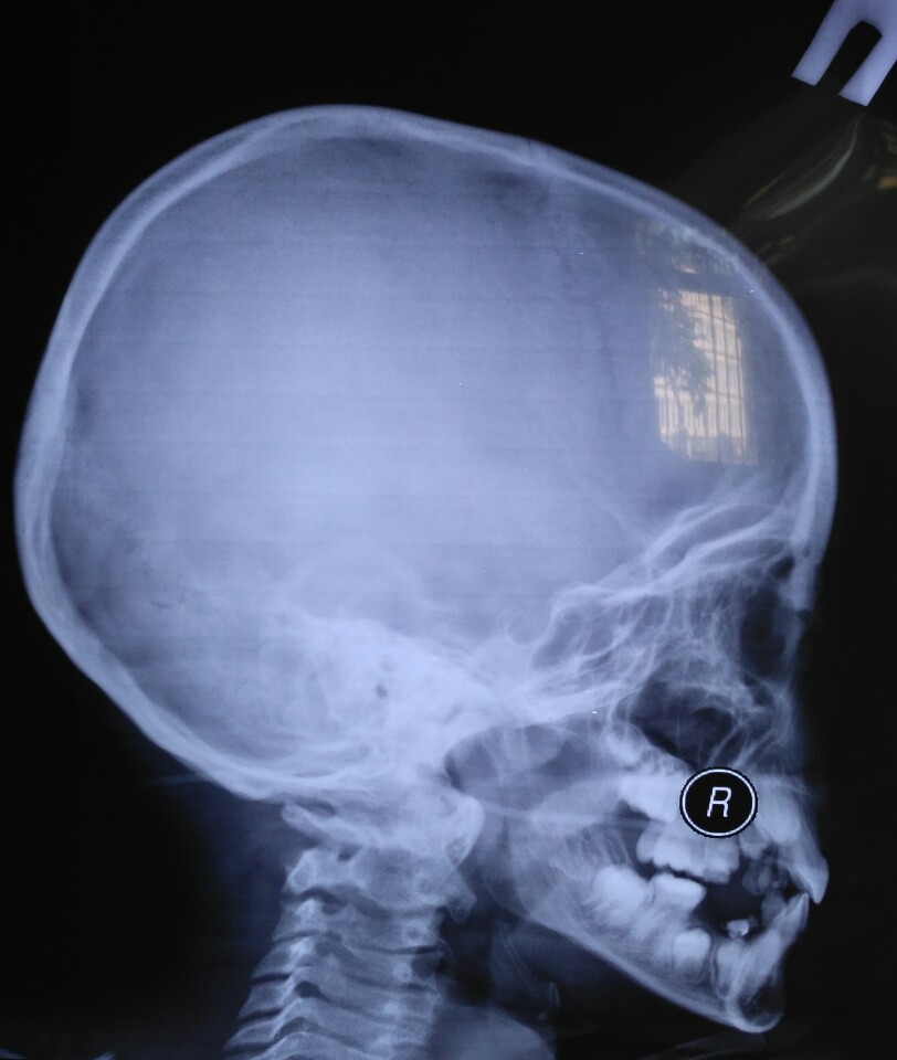

raiymbekovДата: Пятница, 12.Май.2017, 05:46 | Сообщение # 401
нет
Астана
Причина рентгенолаборант растасовал пленки после того как уронил. В процессе одна пленка было использовано матовой поверхностью вниз и наоборот.
spartanec87Дата: Пятница, 12.Май.2017, 08:07 | Сообщение # 402
У вас сообщений: 413
Питер
Какого года аппарат как использовали, ТО делали? калибровки попробуйте сделать и прогоните тест пленки что покажет.
KakapisaДата: Понедельник, 15.Май.2017, 23:05 | Сообщение # 403
Инженер мед оборудования
Была такая же проблема. Весь принтер облазил, все в порядке. Позвонил в Агфу, ребята сказали, что в принтере можно не копаться, а пленка предназначена не для РФ.
Самое интересное то, что предложили привезти всю пленку на экспертизу, и если окажется, что реально не для РФ, то поменяют на такое же кол-во пачек. Т.е. с нас только курьера оплатить (ну и сказать, кто не ту пленку поставляет).
raiymbekovДата: Вторник, 16.Май.2017, 13:02 | Сообщение # 404
нет
Астана
аппарат 2010 года , пробовал сделать линии остались но не сильно как в первое время. использовался рутинно в день 80-100 пленок.
raiymbekovДата: Вторник, 16.Май.2017, 13:11 | Сообщение # 405
нет
Астана
TO не проводился в прошлом году и в этом году,
BomberbugДата: Среда, 17.Май.2017, 05:38 | Сообщение # 406
У вас сообщений: 713
engineer
Цитата Yuri ()
Сервис-инженеры Агфы уверяют, что это - реакция принтера на контрафактную пленку
Соглашаюсь.
Как писал ранее - визуально "подделку" отличить можно по ОТСУТСТВИЮ ГОЛОГРАФИЧЕСКОЙ НАКЛЕЙКИ НА УПАКОВКЕ КАРТОННОЙ.

Добрый день. Подскажите , пожалуйста , может кто сталкивался , агфа 5302 полосит на всех снимках. Полосы параллельные печке. Пробовали чистить валы, ничего не помогает. На принтере отпечатано примерно 55000 снимков. Пример на фото.
Сообщение отредактировал krolly - Вторник, 30.Май.2017, 17:25

Попробуте сделать калибровки. Не похоже на проблему с головой. Ошибок не было или сервисная пленка не выходила ?

Убери грязь между зубчатым ремнем шестеренкой и двигателем с левой стороны принтера

spartanec87, какую калибровку вы предлагаете ? обычную калибровку проходит без ошибок. Ошибок вообще никаких нет.
Полосы не зависят от изображения они есть всегда в одних и тех же местах, единственное , когда изображение очень контрастное и темное их просто не видно, а на черепах отлично видно на каждом.
acarida, чистили ремень и шестеренки , там было чисто. Не помогло.

krolly, это не похоже на протирание валиком ? Какого характера полосы они стёрты или что?
Вы имеете в виду дефект/износ прижимного резинового валика?
Столкнулся с аналогичной проблемой, как и у krolly. Перекопал варианты, сейчас жду донора на валик :)
Это типично для 5302?
