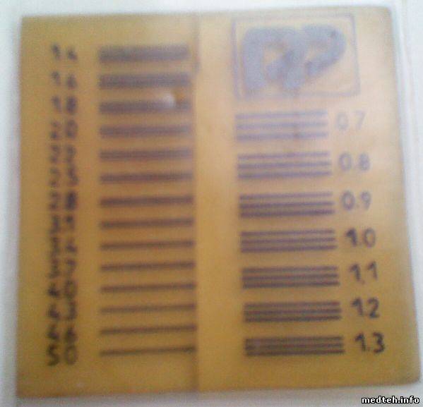

seabeeДата: Суббота, 14.Сен.2013, 05:30 | Сообщение # 15
У вас сообщений: 1319
Да.информации никакой.Может кто знает.что это и для чего?
AlexiumДата: Суббота, 14.Сен.2013, 08:00 | Сообщение # 16
По этому растру я настраивал оптику ЭОП и проверял разрешение камеры ЭОП.
АГИДата: Воскресенье, 15.Сен.2013, 07:42 | Сообщение # 17
У вас сообщений: 382
Тест объект пространственного разрешения от 0,7 до 5 пар линий на мм.
SemenPetrДата: Пятница, 17.Янв.2014, 11:20 | Сообщение # 18
Это мира. Меряет пространственное разрешение в парах линий на миллиметр. Устанавливаете под 45 градусов на экран камеры или пленки, делаете экспозицию с подходящими параметрами и смотрите, сколько пар линий на миллиметр максимально можете различить.
