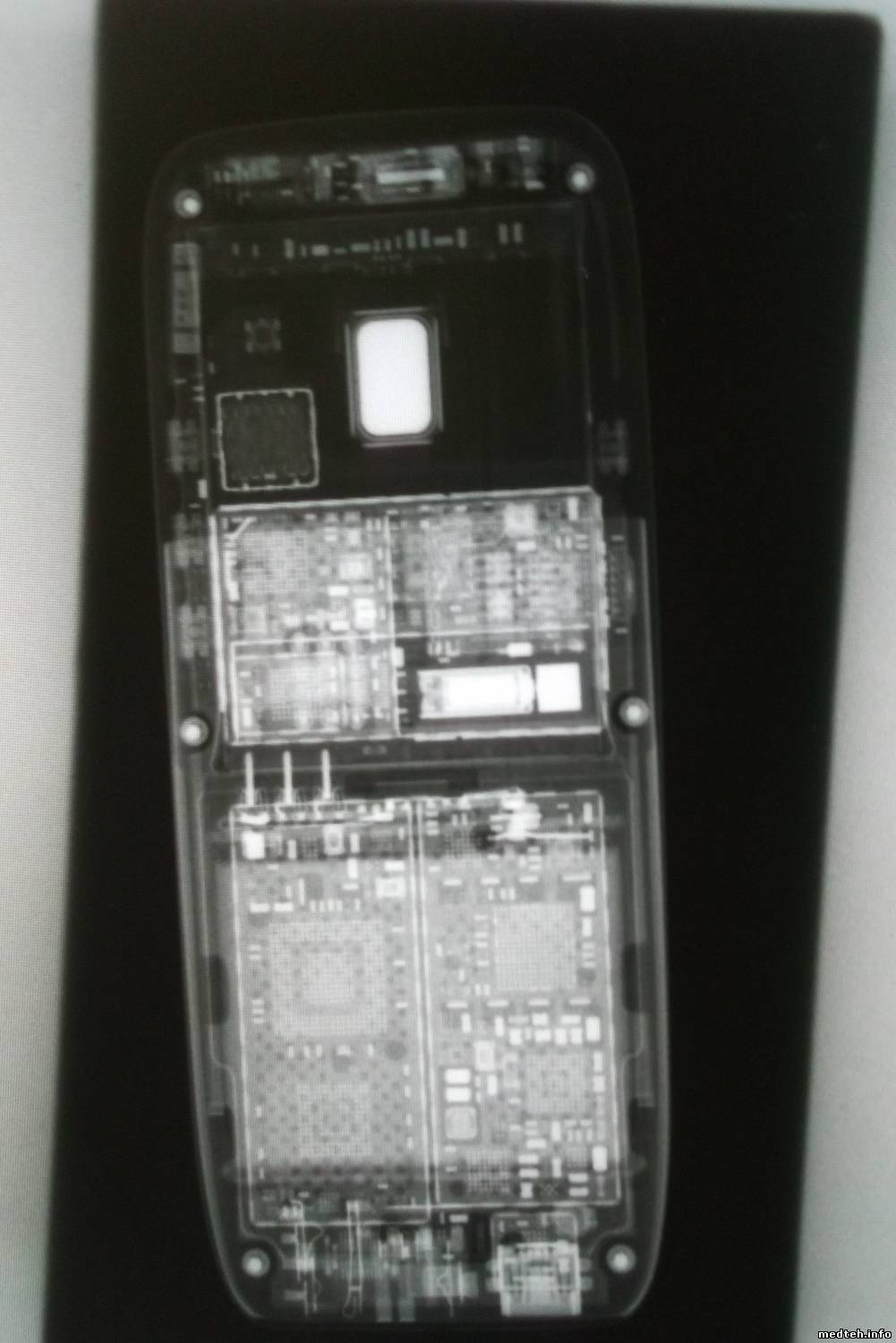

ЕжаДата: Понедельник, 19.Авг.2013, 12:00 | Сообщение # 64
У вас сообщений: 129
Рентгенолаборант
Город который рулит

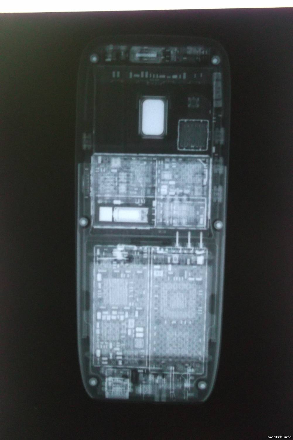

Вот мои снимки смартфона:1) просто снимок со следущими ФТУ:кв90 мА160, выскочило:3,5мАс; 22мс; доза 4,3сГр
2) закрыт защитным фартуком кв 90 мА160, выскочило:19,2мАс; 120мс; доза14,8сГр
3) закрыт обычной диэлектрической защитной перчаткой(нет рентг. перчаток в наличии)90-160, выскочило 3,6 мАс;23мс; доза3,4 сГр
ЕжаДата: Понедельник, 19.Авг.2013, 12:19 | Сообщение # 65
Рентгенолаборант
Город который рулит
В первом случае диафрагмировала меньше, чем в остальных двух, этим думаю и обьясняется разная дозировка 4,3 большая в первом и меньшая в третьем снимке 3,4, а должно было быть почти одинаково и даже чуть чуть больше чем в первом, если обратить внимание на выданное аппаратом время экспозиции. Кстати сказать я делала еще и четвертый снимок, я закрыла телефон свинцовой пластиной и знаете что обнаружила? Аппарат сам выдает на определенный лаборантом квольтаж и ток предельно допустимое время. например при данной экспозиции 90кв 160мА он мне разрешил снять на времени не превышающем 220мс. Закрыв смартфон тяжелой свинцовой пластиной (которую я применяю обычно для удаления рассеянного излучения при снимках грудной клетки новорожденным в положении лежа, подкладывая ее непосредственно под кассету) и нажав на кнопку, а после сигнала! отпустив ее, я получила такой ответ на пульте: кнопка отпущена! и короткими гудками сигнал тревоги... А во время первого сигнала, который я приняла за сигнал конца экспозиции и отпустила кнопку мелькнуло быстро:превышено время!

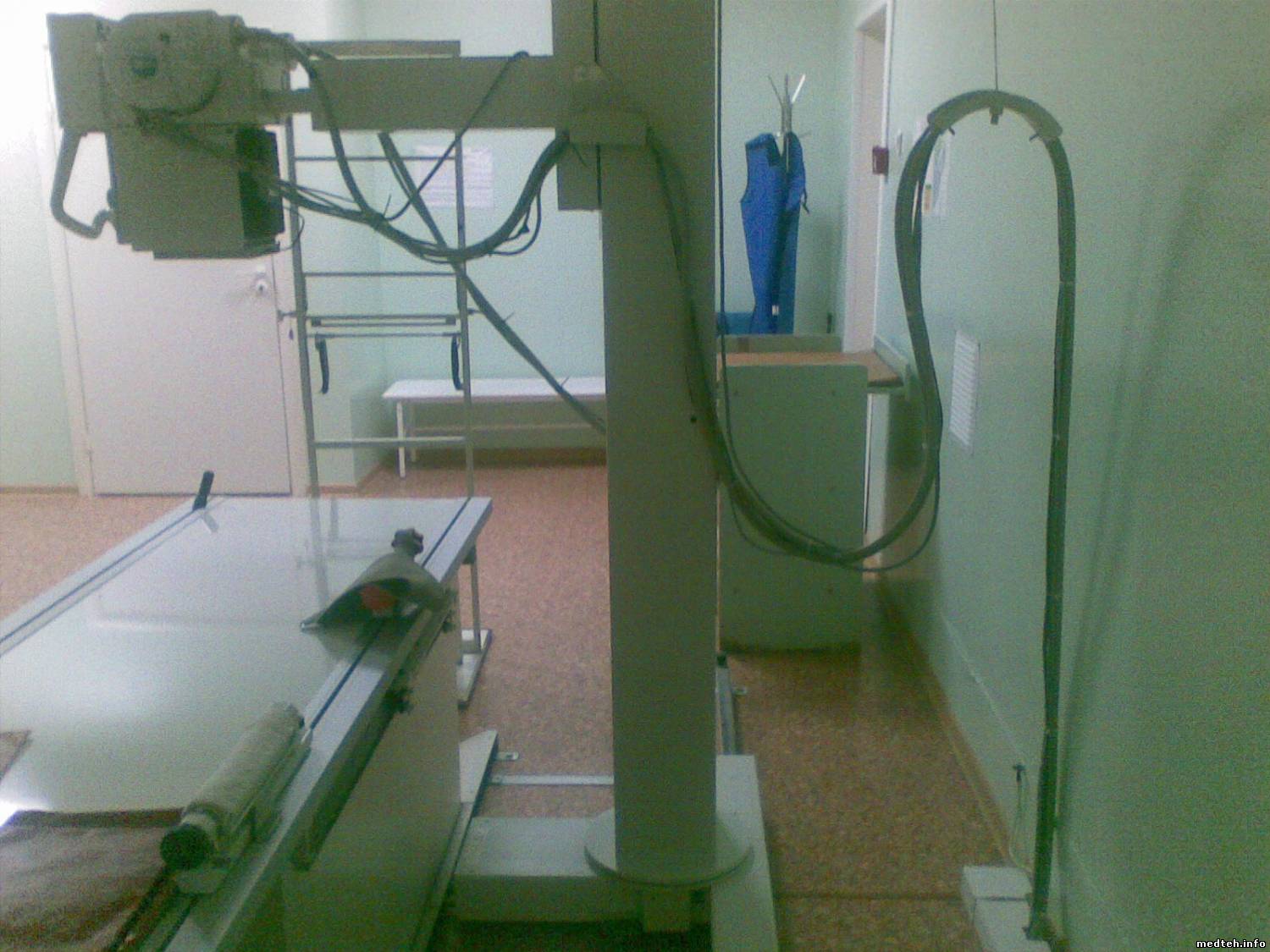

ЕжаДата: Понедельник, 19.Авг.2013, 12:47 | Сообщение # 69
Рентгенолаборант
Город который рулит

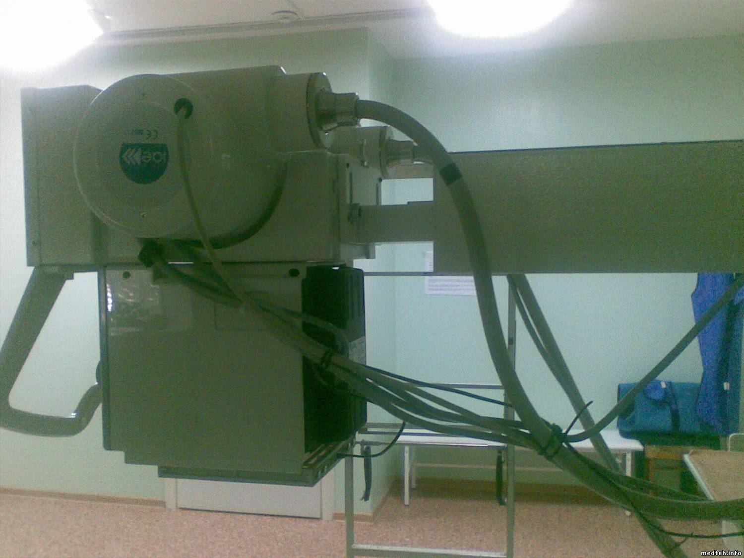

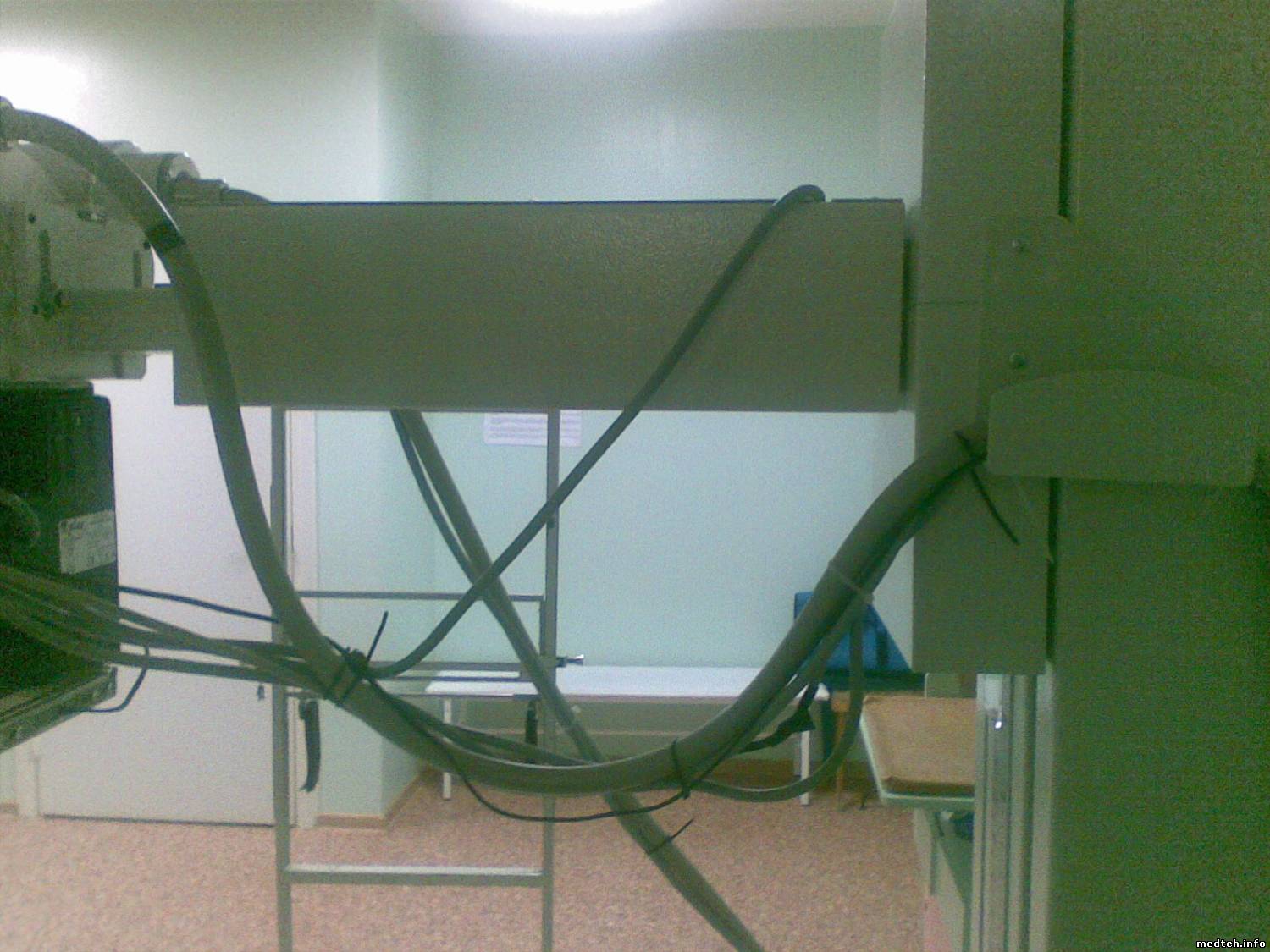

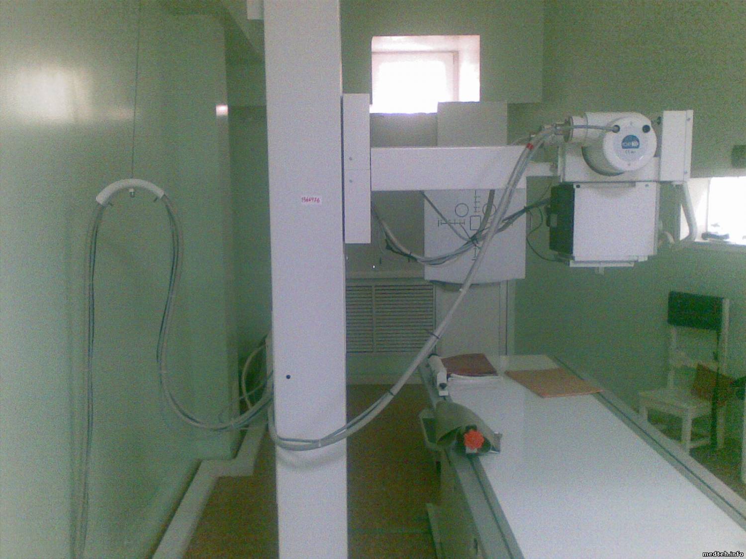

вид колонны справа и слева
zoil107Дата: Понедельник, 19.Авг.2013, 12:49 | Сообщение # 70
У вас сообщений: 133
рентгентехник
Высокая температура проявителя и определяет слишком высокую плотность почернения.
Теперь необходимо решить вопрос,под какую температуру настраивать экспонометр.
Скоро зима,температура в помещении опустится и если нет стабилизированного подогрева придется увеличить время проявления один градус-одна минута.
И не забывайте диафрагмировать объект исследований,это повышает котраст изображения и снижает радиационную нагрузку на пациента. yes

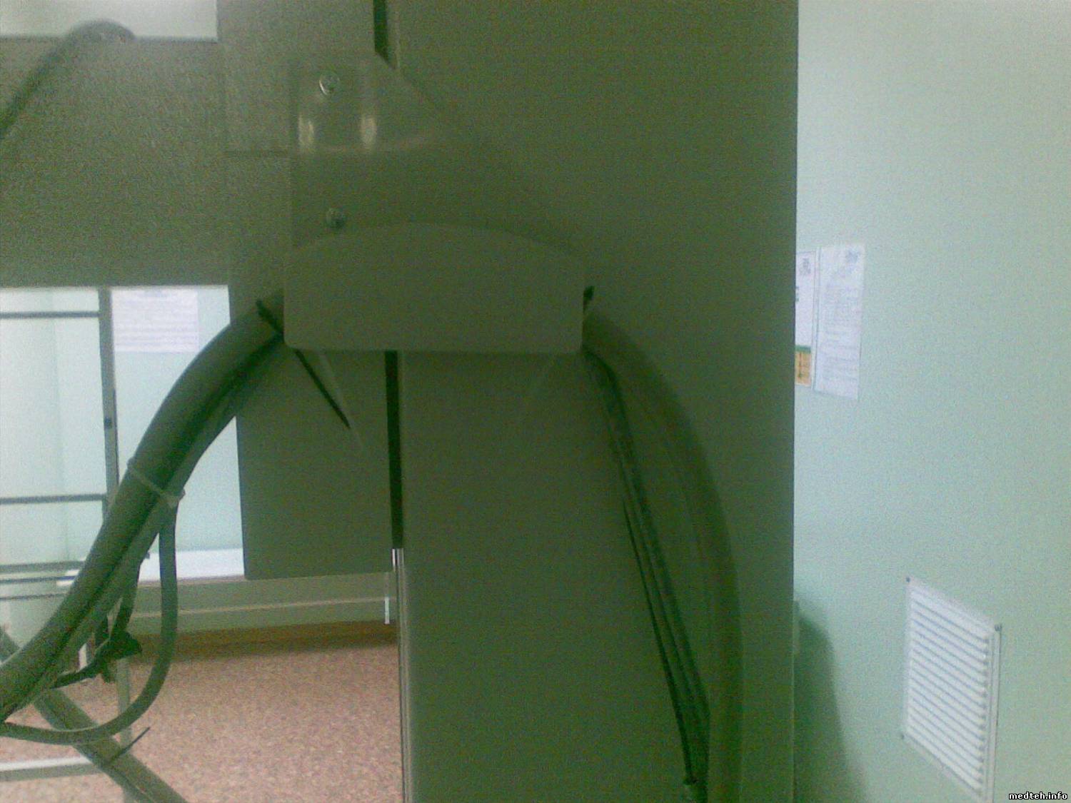

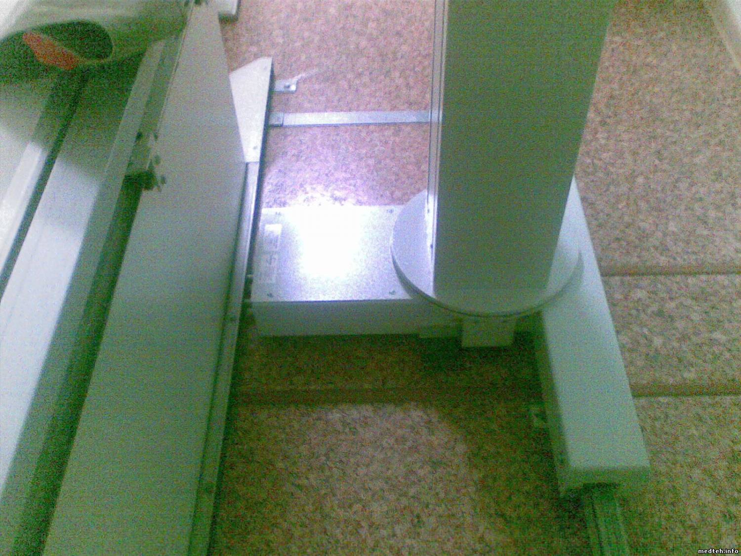

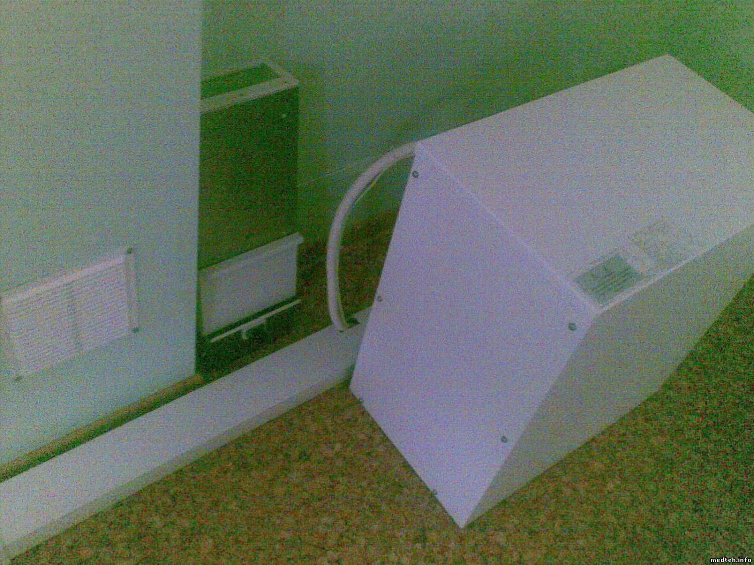

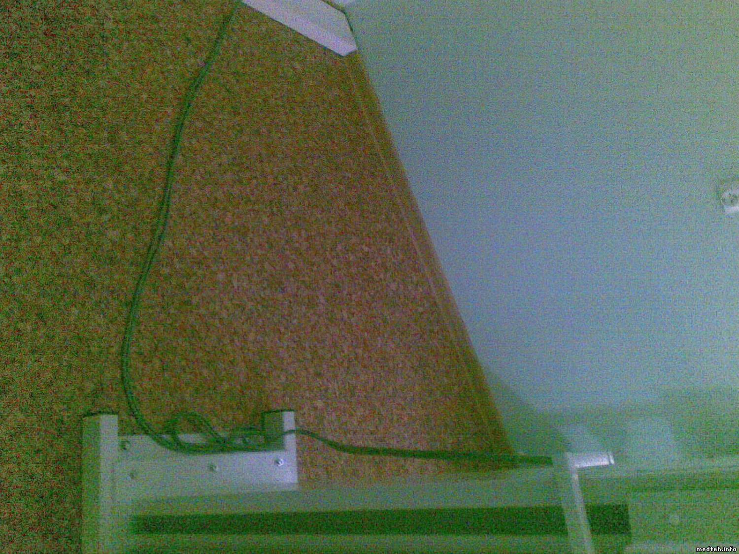

ЕжаДата: Понедельник, 19.Авг.2013, 12:49 | Сообщение # 71
Рентгенолаборант
Город который рулит
провода, и места соединений со столом и с боковым рабочим местом.
