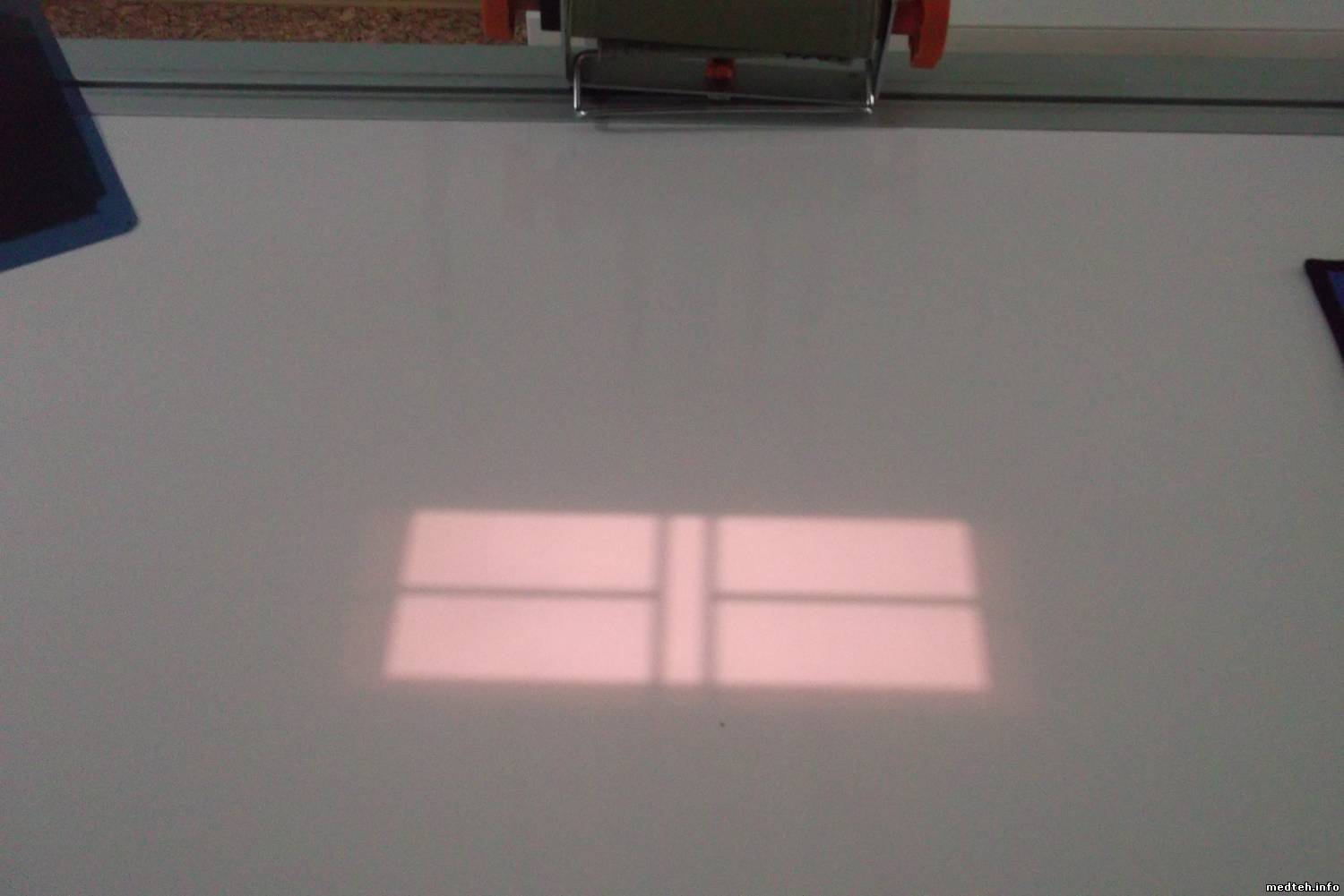

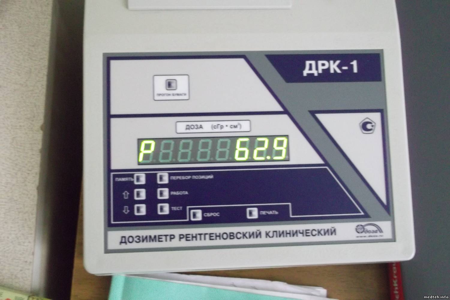

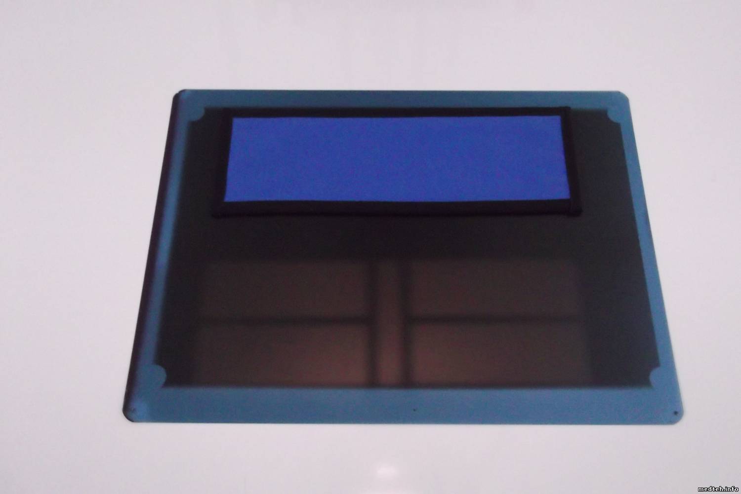

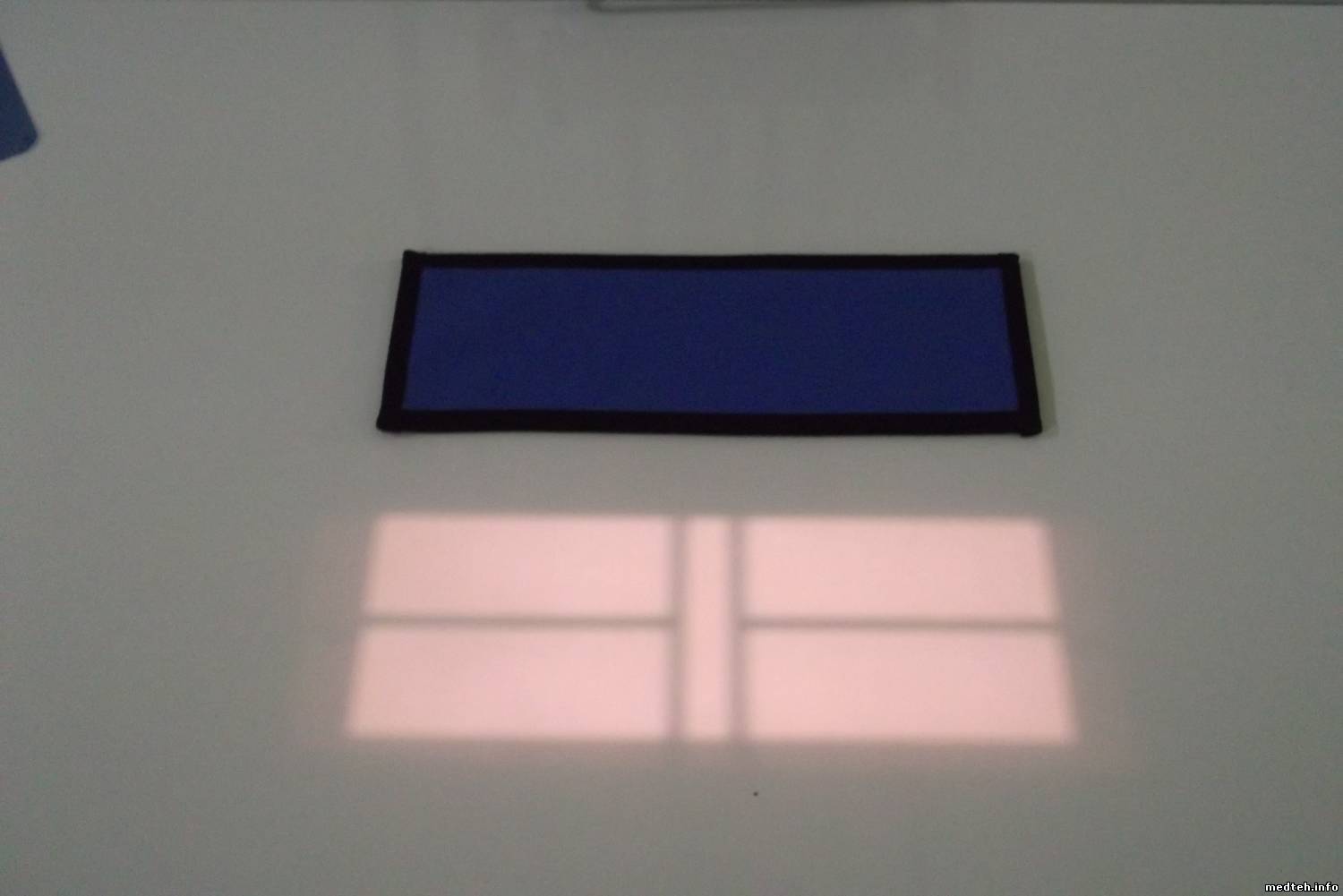

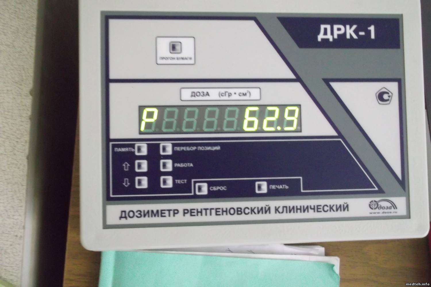

Вот результаты теста право лево... У меня не получилось ничего... может я центрировала не правильно, может еще что не правильно, а может аппарат действительно не работает unknown фото в хронологическом порядке
ЕжаДата: Четверг, 22.Авг.2013, 13:53 | Сообщение # 122
У вас сообщений: 129
Рентгенолаборант
Город который рулит
правое поле
ЕжаДата: Четверг, 22.Авг.2013, 13:57 | Сообщение # 123
Рентгенолаборант
Город который рулит
открыто правое поле
ЕжаДата: Четверг, 22.Авг.2013, 14:00 | Сообщение # 124
Рентгенолаборант
Город который рулит
экспонометр еще выдавал время всегда 642мс
ЕжаДата: Четверг, 22.Авг.2013, 14:01 | Сообщение # 125
Рентгенолаборант
Город который рулит
может все-таки наличие пленки обязательно при проведении теста...

Если речь идет об определении лево-прво,кассета не нужна.
Произведите центровку ,ОТКРОЙТЕ диафрагму,выбирите произвольно левое или правое поле,произведите два снимка,предварительно приврыв фартуком одну половину поля раскрытой диафрагмы а потом другую.Где время экспозиции будет больше,то поле и выбрано.

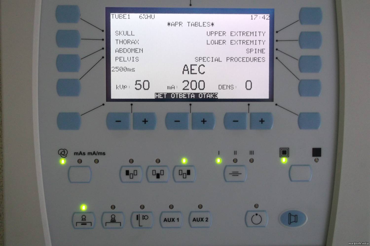

И какую чувствительность надо выбирать на пульте?Хотя я чувствительность меняю-мас не меняются.
А настройка экспонометра по воде(как в сервисе) полная ерунда,не работает.
Да,при работе с экспонометром,ток надо ставить не менее 250мА.
У меня что то все снимки серые,не контрастные c APR.
На лёгких с экспонометром поставил 69 кВ 250 мА выдал 30 мас.Ребра и позвоночник видно.а легких нет.

Ежа,если тема ещё актуальна,то можно попробовать работать экспонометром.
Я поставил режим как в АПР-лёгкие 67 кВ ток 320 мА.Выдало 6МАс как в АПР.Снимок идеальный.
Если у вас будем,например,9 МАС, то можно убавить,установив(в левом нижнем углу)чувствительность минус 3.И уже экспонометр
выдаст 6МАС.Если будет больше 20 МАс-значит попали не в лёгкие,а в позвоночник.
Думаю понял почему в режиме кВ/МАс у меня серые снимки.В этом режиме у меня идёт малый ток.И как изменить это соотношение
мА/Сек,пока не знаю.
Сообщение отредактировал seabee - Среда, 18.Сен.2013, 14:58

Цитата (seabee)
При выборе вида кассет-I,II,III,на III будет МАС меньше.А в сервисе настройка наоборот-на плёнку 100-ставится больше МАС.
нука, нука по подробнее: если система синяя, то в каком положении устанавливать кнопку 5?
ЕжаДата: Суббота, 21.Сен.2013, 14:44 | Сообщение # 152
Рентгенолаборант
Город который рулит
кстати у меня пленка не 100, она гораздо выше чуствительностью, я не знаю какая там градация, но думаю не менее 200, предполагаю что даже 400. а эраны все ренексы синие И3, Г3
seabeeДата: Суббота, 21.Сен.2013, 16:28 | Сообщение # 153
У вас сообщений: 1319
У нас зелёная и пошло на положении III.Но всё зависит от того как настроен экспонометр.Писал выше. если для лёгких выдал
3-6 мас,то это ваше.

Ежа, возьмите пластмассовую канистру толщиной около 18см. Наполните её водой и установите её рядом с вертиграфом. Если она не перекрывает боковые поля ионизационной камеры экспонометра - на пульте выберите центральное поле. Установите режимы съёмки как для среднего человека - лёгкие. Степень почернения установите в 0, мАс установите около 15. Сделайте снимок и посмотрите сколько мАс отображается на пульте после снимка с экспонометорм. Если для лёгких в ручном режиме Вы устанавливаете около 6мАс, а после снимка с экспонометром и канистрой Вы получили, например, 9мАс, то уменьшите степень почернения на -1 и опять сделайте снимок. Изменяйте степень почернения в ту или иную сторону, до тех пор, пока после снимка Вы не получите около 6мАс. Эта степень почернения будет для лёгких. Если степенью почернения нельзя получить 6 мАс - измените чуствительность экрана для плёнки на том же пульте. Если получаемые мАс выше 6, то увеличте чуствительность экрана (например с II на III), если получаемые мАсы меньше 6, то уменьшите чуствительность экрана на пульте (например с III на II). После этого - степень почернения опять в 0 и всё поновой. Если при 3-х чуствительностях экрана и всех степенях почернения Вы не получите 6мАс, то настройки экспонометра не соответствуют Вашим требованиям. Попросите сервисную службу настроить экспонометр при 18см канистре с водой так, что бы при устанавливаемых Вами режимах лёгких среднего человека, нулевой степени почернения и чуствительности экранов 200 аппарат выдавл 6 мАс (или сколько у Вас выставляется мАс на среднего человека в ручном режиме). И именно от этой точки осуществят настройку ступеней вверх и вниз. Но в любом случае, Вы напрасно считаете, что сделать боковую проекцию позвоночника с экспонометром проще - очень, очень жёсткие требования к укладке. И степень почернения для позвоночника и других органов тоже придётся подбирать. Но если экспонометр будет настроен с нулевой степенью почернения для лёгких, то его пределов хватит и для других органов. А менять киловольтаж Вам придётся и с экспонометром.

Сообщение 121 рис.5772186: на экране - DENS:0 - это степень почернения, +- под ней, соответственно, степень больше или меньше; I,II,III (горит I) - это чуствительность экранов для кассет (обычно I=100, II=200, III=400). Вертиграф (иначе стойка снимков) - то, на чём висит пациент, когда ему делают снимок лёгих стоя. Кстати, если Вы с экспонометром используете чуствительность экранов I (горит на пульте), то снимки будут чёрные, так как экраны с чуствительностью 100 наврядли сейчас используются. Установите сразу чуствительность 200. Из практики могу сказать - видел 2 аппарата с нормально настроенной экспонометрией.
seabeeДата: Вторник, 24.Сен.2013, 03:50 | Сообщение # 158
А установка тока?
