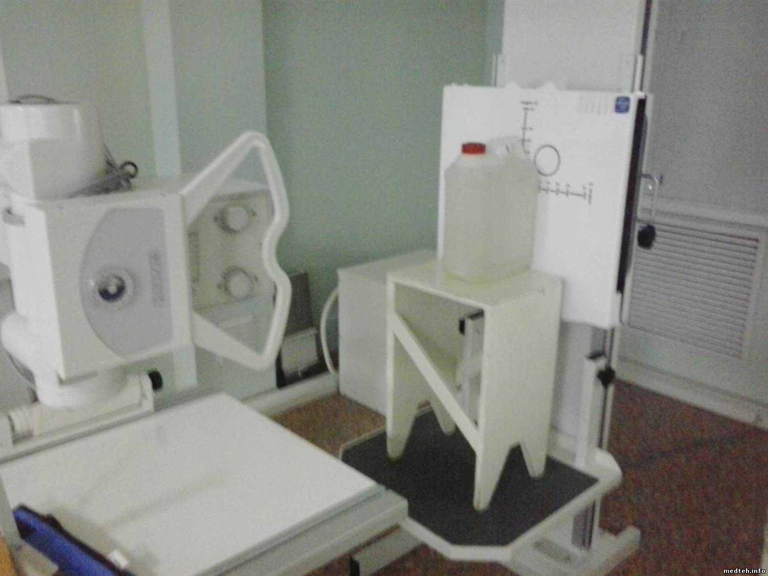

фото в хронологическом порядке. Вот до экспозиции: ФР 120см

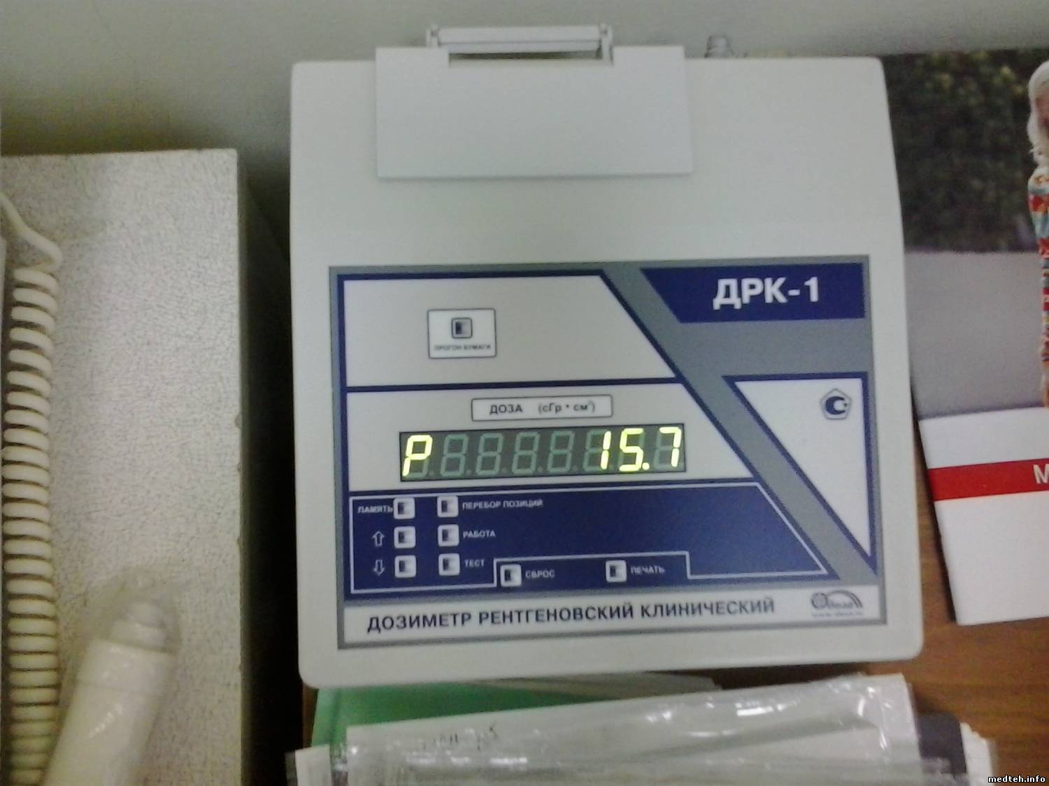

когда я нажала на кнопку экспонометр запищал и выдал что экспозиция не прошла, отпущена кнопка...
ЕжаДата: Суббота, 05.Окт.2013, 12:50 | Сообщение # 170
У вас сообщений: 129
Рентгенолаборант
Город который рулит
и пищал так пока я не нажала на кнопку сброс, дозу то на дозиметре я увидела, причем вполне ниче так же на легких и выходит у старших детей, как впрочем и у взрослых...

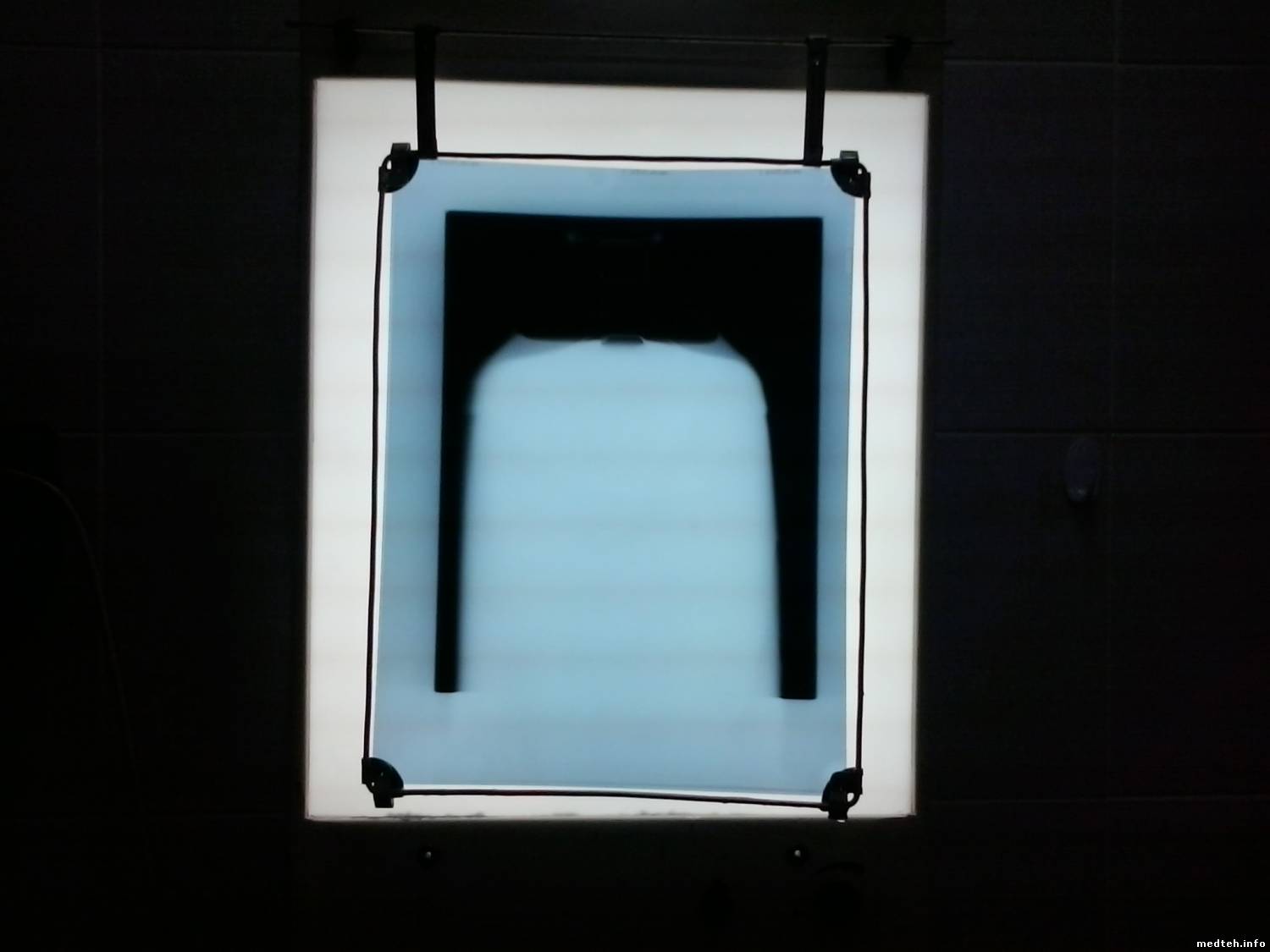

вот что он мне выдал после сброса: 9 мАс
Сообщение отредактировал Ежа - Суббота, 05.Окт.2013, 12:52
ЕжаДата: Суббота, 05.Окт.2013, 12:54 | Сообщение # 172
Рентгенолаборант
Город который рулит
и вот снимок good
даже крышечку немного видно:)
