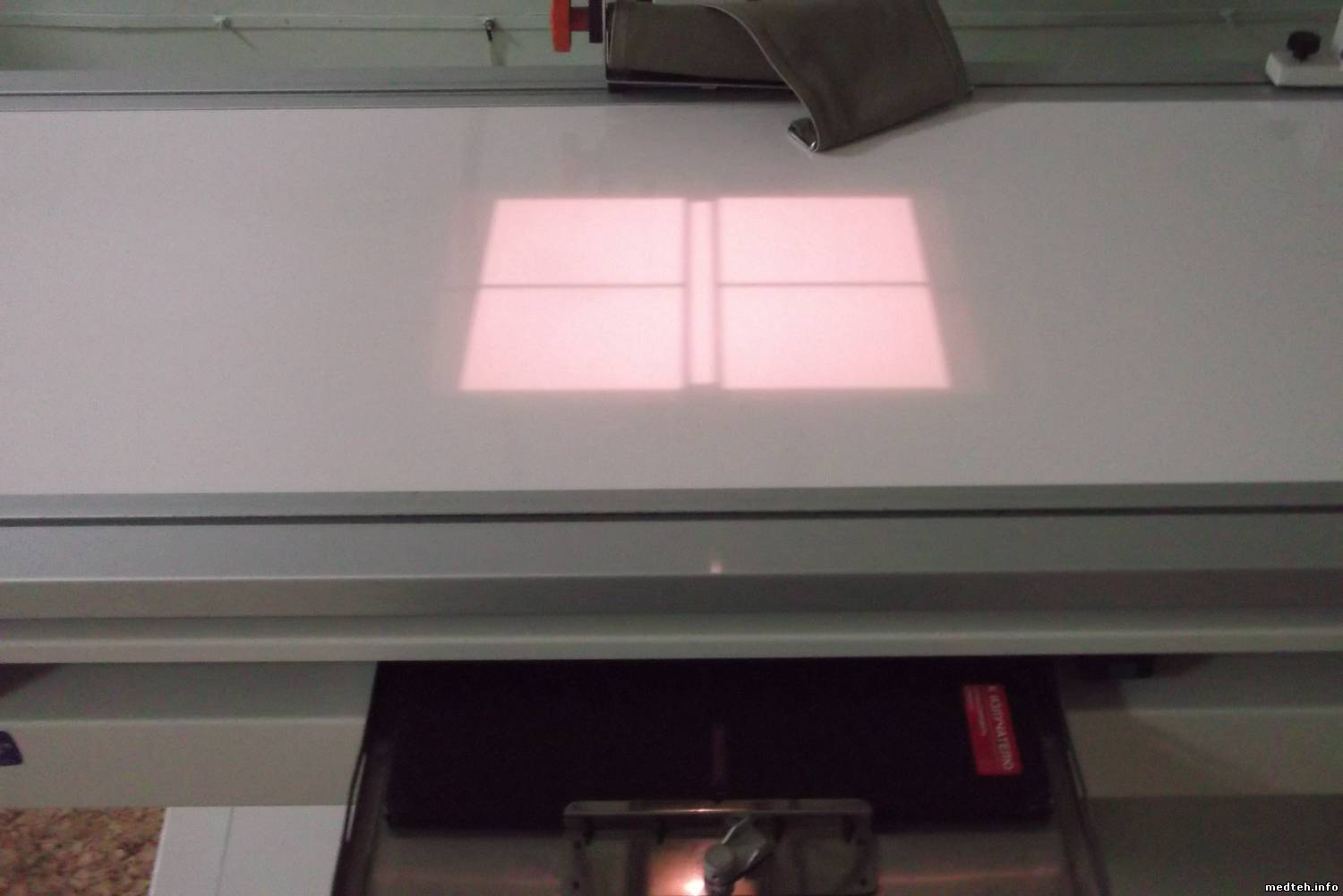

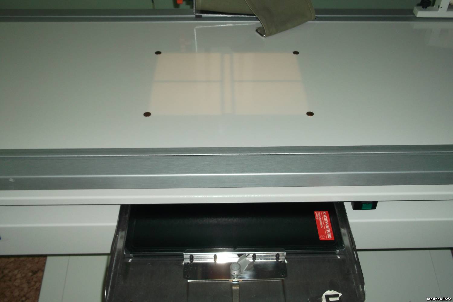

Цитата (Ежа)
я чуствую щелчек, я даже не в курсе, что это для этого и нужно, моя предшественница меня учила делать именно так как я написала, может у нас что-то с декой не так?
Я бы сказал, что трубку надо двигать от себя к себе, поперёк деки.
По другой оси ловить с помощью света коллиматора (выдвигаем кассетоприёмник на себя до упора, включаем подсветку, и смотрим по лучику середину).
На стойку центровать не факт, что ровно получится на столе.
Стойка может завалится от времени, либо снова не на месте смонтирована.
А что у вас с декой не так?
Вы на кассету попадаете?
Вставьте кассету (желательно побольше).
Отцентрируйте трубку как умеете.
Установите фокусное расстояние 1 метр.
Задиафрагмируйте поле снимка немного меньше, чем кассета.
Разложите 10 копеечные монеты по углам светового поля(класть необходимо на размытой границе света и тьмы)
Выставите режимы 40-45 кВ и 5 мАс
Вдохнуть не дышать.
Снимок.
Проявите.
Должен получится вписанный квадрат Малевича.
1)Не экспонированные края должны быть одинаковыми (противоположные по соответствующем осям).
Можно сложить плёнку пополам и увидите разницу(или не увидите, что мало вероятно)) )
2)Четыре пяточка должны расположится по краям чёрного квадрата (по хорошему все должны быть одинаково видны).
На всё про всё допуск 10 мм.
Уложитесь, значит всё ОК.
Если заморочитесь, делайте фото пошаговые.
Может чё подскажем. )))))))))

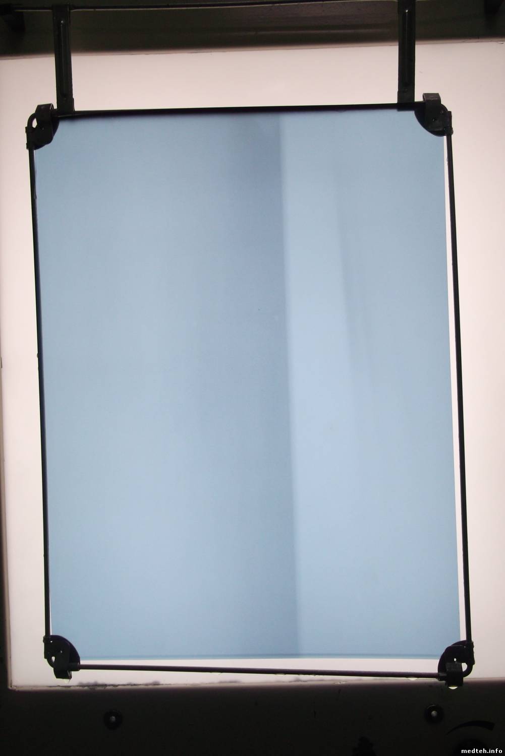

Последний кадр, с пустой плёнкой, не понятно про что.
По плёнке, которая с квадратом Малевича.
1) Сверху маленько подсвечена. Скорее всего произошло это при открытии пачки с плёнкой на свету.
2) Совпадение рентгеновского поля со светом, выше похвал.
3) Можно поправить поперечную центровку (там где слышен щелчок)
4) Также вы можете наблюдать на снимке, те самые загадочные поля Экспонометра. Как я и говорил, это прямоугольники.
Желательно выставить их поровнее. Скорее всего, если поправят пункт 3, то и камеры будут располагаться на своих местах.
Самое главное всё должно быть симметрично.
blush конечно, это мой косяк, я месяц назад, когда только начинала работать засветила эту коробку оставила ее на столе, когда из лаборатории вышла, вот при открывании двери и светанула... хорошо еще, что свет в лаборатории не включила, а то ведь могло и так быть... тогда бы пропала коробка... а так хоть для опытов и то сгодилась. Да кстати, все хочу спросить, можно ее для снимков использовать или нет, засветка сверху как то влияет на всю остальную часть пленки или нет? Жалко выбросить там половина коробки...
Сообщение отредактировал Ежа - Среда, 21.Авг.2013, 14:37

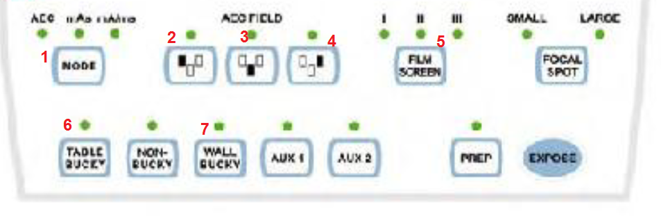

Цитата (RADIATION)
4) Выбрать тип плёнки экран кнопкой "5" и все эксперименты проводить с выбранным типом
а где это кнопка "5"?
ой, извините не заметила маленький файл в конце текста... я сейчас катаюсь со смеху , знаете мне что сказали про эту кнопку? rofl biggrin

тааааак!!!!!!!!! а теперь вернемся к кнопке 5 blush
расскажите ка мне пожалуйста про ее позиции которые обозначены римскими цифрами для каких систем каждая?
