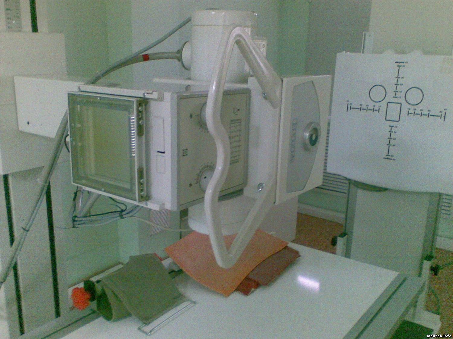

вот так это все выглядит

есть еще импровизированная стойка для снимков без решетки

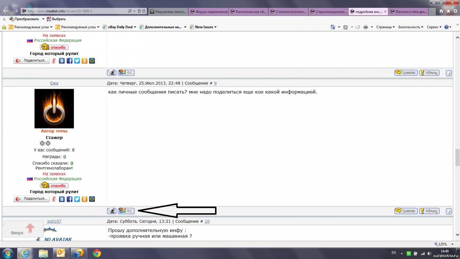

как личные сообщения писать? мне надо поделиться еще кое какой информацией.

Ежа, внизу поста есть кнопка, жамкаешь и пишешь в личку/ см. картинку

madmac, спасибо, я разобралась уже blush

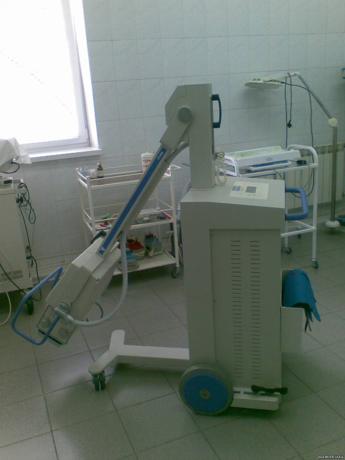

Нам в прошлом году в реанимацию по нац.проэкту еще одно чудо досталось весом в 170 кг. есть инструкция, но в ней нет ничего про то как переключать области съемки, единственное что меня спасает, что реанимация это 90% новорожденные дети, и больших пока снимать не приходилось, но ведь рано или поздно это случиться. И кнопка чилдрен с указанием веса 1,2,3,4кг меня не спасет... Мне бы параметры ФТУ изначально продумать и забить в него, как это сделать?
