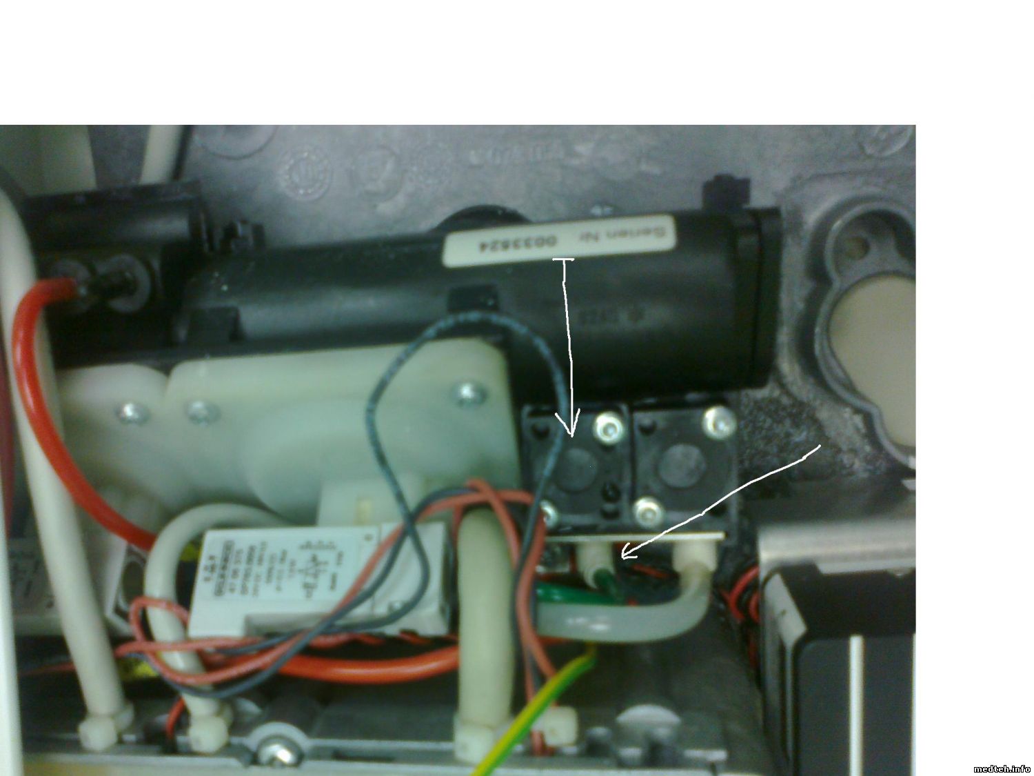

Периодически течет вода из столика ассистента,первое время она текла только при отключении установки и сбросе воздуха в ресивере компрессора,теперь может потечь и во время работы,течет из неиспользуемого штуцера под зеленым шлангом,в зеленом шланге вода,на первый взгляд вроде эта часть заглушена,но вода течет unknown разобрать всю систему не удалось,два болта заржавели наглухо,а дрели с собой не было...мож кто,что подскажет,доки только на обслуживание,придеться брать дрель и разбирать всю систему,чтоб понять как там все работает...

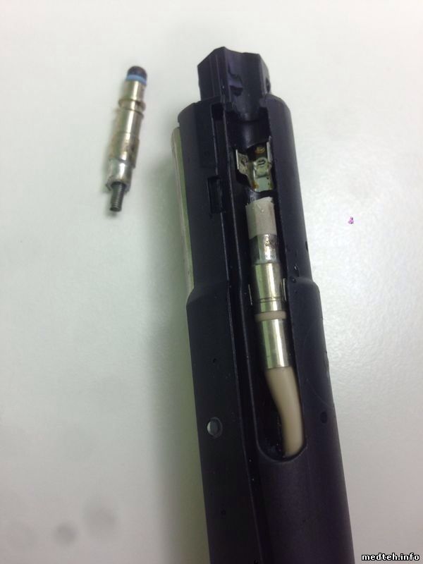

вот еще такая проблема,мож кто знает где заказать эту запчасть пистолета?
МастерБакуДата: Четверг, 04.Сен.2014, 23:41 | Сообщение # 3
Цитата levscha ()
проблемы уже начинаются
что уже нагреватель здох ? замени на трубку , провода отключи , обратись за гарантийной заменой.

клапан не худо бы проверить. на схеме mv 38(клапан подачи воды на пустер ассистента). правда, придется полблока разобрать. сверху только крышка и уплотнительное кольцо под ней доступно.

Сегодня не текло совсем,вчера провел кое какие манипуляции,разбирать блок пока не стал,с пистолетом,временно, поступил,по совету МастерБаку, за,что ему отдельное спасибо yes ,отключил питание нагревателя,обломал всю керамическую часть и одел,на оба конца, кусок трубки от обратного шланга рукава наконечника,слегка проклеив,теперь доктор спокойно работает,пока не закажу запчасть.

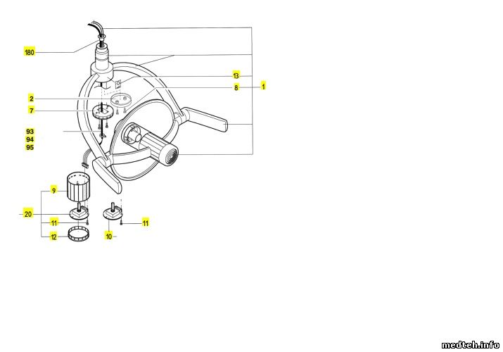

Установка совсем раскапризничалась ireful совсем не хочет работать с нашими и китайскими наконечниками,понять не могу в чем разница unknown ,гонит воду через обратный воздух,менял прокладки подкладывал,что я только не делал,гонит воду и все,ставлю родной наконечник все в порядке,завтра наберу кучу наконечников и поеду экспериментировать biggrin На второй установке сгорела лампочка,надписей не видно.кто знает что там за лампочки,мощность какая?
светильник какой стоит? на нем написано, и серийник светильника бы
levschaДата: Среда, 10.Сен.2014, 21:12 | Сообщение # 17

модель бы. там могли быть sirolux fantastic, sirolux f- у этих 24/150. была часть с sirolux e- там 12/55, емнип.
но лучше уточнить
levschaДата: Суббота, 13.Сен.2014, 21:34 | Сообщение # 21
У вас сообщений: 1440
Сочи(Адлер)
модель:D3282 серийник:60196 еще есть какой то REF:4708157
madmacДата: Суббота, 13.Сен.2014, 23:59 | Сообщение # 22
номера такие отсутствуют в базе. впечатление, что кто-то давние поставки скинул.
светильник с регулятором яркости на голове внизу или фокусным расстоянием(регулятор спереди)?
на картинку см.
вообще с4+ шла с sirolux fantastiс, 24в/150ватт

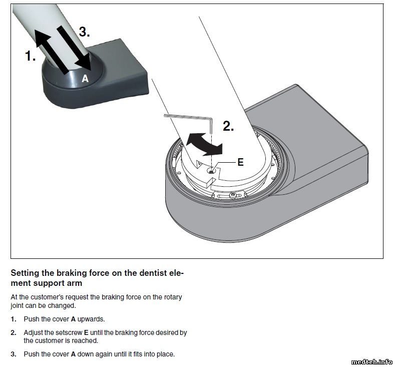

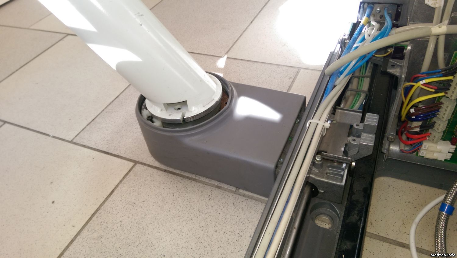

на с4+ есть ли настройка "горизонта" штанги столика врача? Стоик уезжает.
madmacДата: Пятница, 31.Июл.2015, 15:11 | Сообщение # 25
andruka, в смысле поворачивается или в смысле вдоль кресла?
если поставить уровень на сам стол инструментов и есть наклон, поднять нижний кожух штанги стола, отпустить крепежные винты, подложить вкладыш(шли в комплекте, разной толщины), затянуть винты.
если поворачивается по горизонтали вокруг нижней оси, см. картинку
если вдоль кресла, натяжение ремня регулировать(мутное занятие)
Сообщение отредактировал madmac - Пятница, 31.Июл.2015, 15:19
andrukaДата: Пятница, 31.Июл.2015, 15:21 | Сообщение # 26
У вас сообщений: 276
да, сам столик вращается вокруг оси.
Ок! спасибо.
Этот винт "Е" он как тормоз работает?
Сообщение отредактировал andruka - Понедельник, 03.Авг.2015, 15:16
madmacДата: Пятница, 31.Июл.2015, 17:25 | Сообщение # 27
ага. но проверить на горизонталь тоже невредно.

Если в лампе имеется вентилятор - то галогенка 24V150W ( Osram 64642 ). Если без - то 12V 50W.
