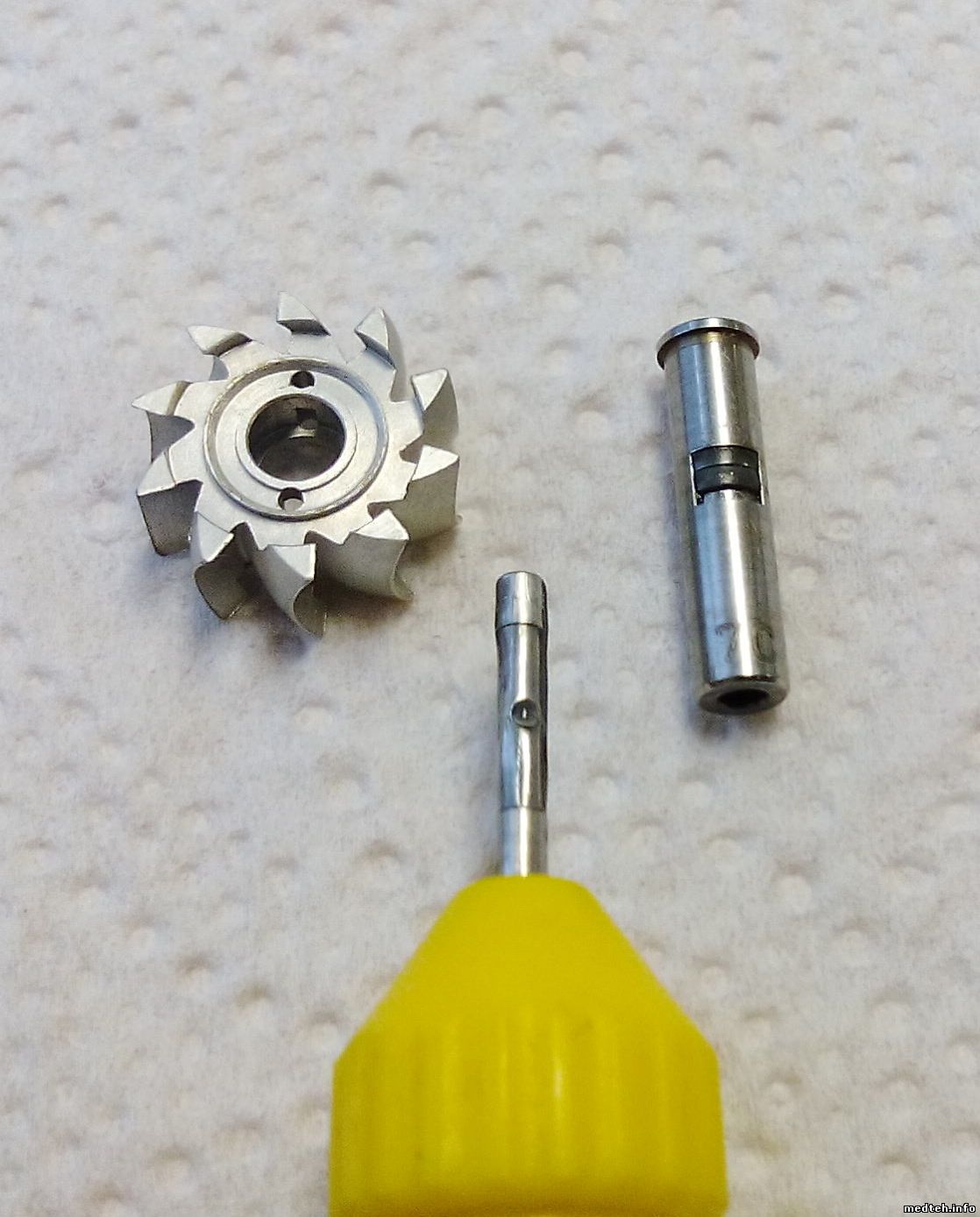

Коллега, а Вы видели близко оригинальный ротор Bien-Air и его конструкцию? В цанге оригинального ротора есть специальные боковые отверстия под крыльчаткой ротора. Когда Вы вставили масленку 1000003-001 вместо бора в турбину и сделали пол оборота, выдавливая масло внутрь, то оно через эти отверстия выходит в проточку крыльчатки и из отверстий уже в ней гарантировано попадает с внутренней стороны в подшипники. Если Вы обычно сталкиваетесь уже с неоригинальными роторами, то таких отверстий в деталях ротора нет и смазывать его консистентной смазкой бесполезно.
Хотите пришлю Вам фото деталей для самообразования

только то что был не прав . а про дырочки я знал , но думал что они для удаления излишков смазки.
выкладывайте

Коллега Lis770 абсолютно точно изложил конструктивные особенности оригинальной роторной группы Bien Air и принцип смазки средством Lubrimed. Есть много нюансов при обслуживании этих узлов,
но они позволяют увеличить ресурс изделия весьма значительно.

Мне кажется, что эта цанга вечная.

Уголки этих вкладышей-зажимов со временем стираются или скалываются т.к. они зажимают бор на перекос. Бор перестает держать. Вот если бы вкладыши отдельно продавались, тогда это было бы супер. Я знаю одного мастера который лазерной микросваркой их восстанавливал под микроскопом. Просто у него был халявный доступ к этому аппарату. Но дело очень хлопотное. Проще поменять вал или ротор.

Густая смазка эффективнее чем жидкая. В инструкции по эксплуатации наконечника написано что предпочтительнее густая смазка. Мы используем иногда Spraynet,чтобы почистить наконечник,но после чистки все равно заливаем в ротор густую смазку.
