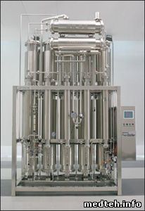

Yulana34Дата: Вторник, 29.Дек.2015, 15:28 | Сообщение # 9
эта труба столько стоит что явно они про неё не знают .
У нас по тендеру в клинику че хошь впарить могут.
Недавно в одну засунули вместо системы очистки, систему подготовки воды для инъекций.
Главврача спрашиваю: Зачем?
А он: Так это же хорошо, вода стерильная.
Так Дорого!
Нормально.
unknown unknown unknown
МастерБакуДата: Вторник, 29.Дек.2015, 23:56 | Сообщение # 10
зверь штука , руки мыть , или чай пить ?
