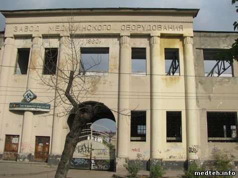

Yulana34Дата: Воскресенье, 21.Фев.2016, 21:09 | Сообщение # 36
http://www.medteh.info/_fr/131/4673358.jpg
Даже это уже снесли.
