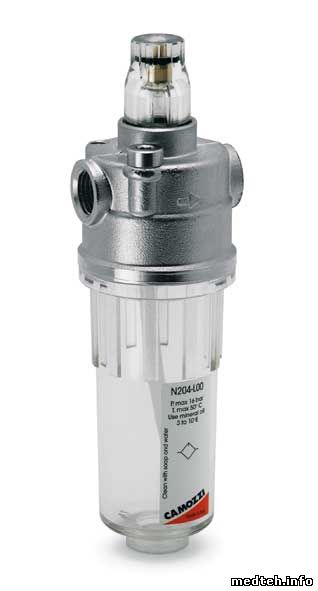

А зачем? Надо просто в установку, как в старые добрые времена, вот такую штуку вставить и будет все счастье.
wink dance2
Сообщение отредактировал Yulana34 - Вторник, 23.Фев.2016, 16:04
madmacДата: Вторник, 23.Фев.2016, 16:13 | Сообщение # 57
без доп.пустера с жестким обезжиривателем не будет. biggrin

Ну положим в УС-02 лет за 5 до закрытия завода перестали ставить, а в БПК ставили до последнего и если была настроена нормально нареканий не было. Правда ваша, иногда "дядя Вася" настраивал так, что за раз все масло в рот выливалось.
МастерБакуДата: Вторник, 23.Фев.2016, 16:23 | Сообщение # 61
лучше кнопочку - по необходимости . но тогда они его вообще снимать не будут . не надо так делать ! хотя при глобальной обточке есть резон biggrin
