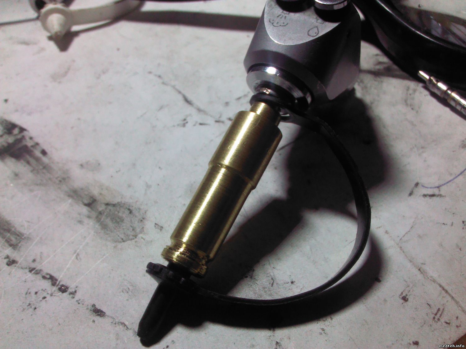

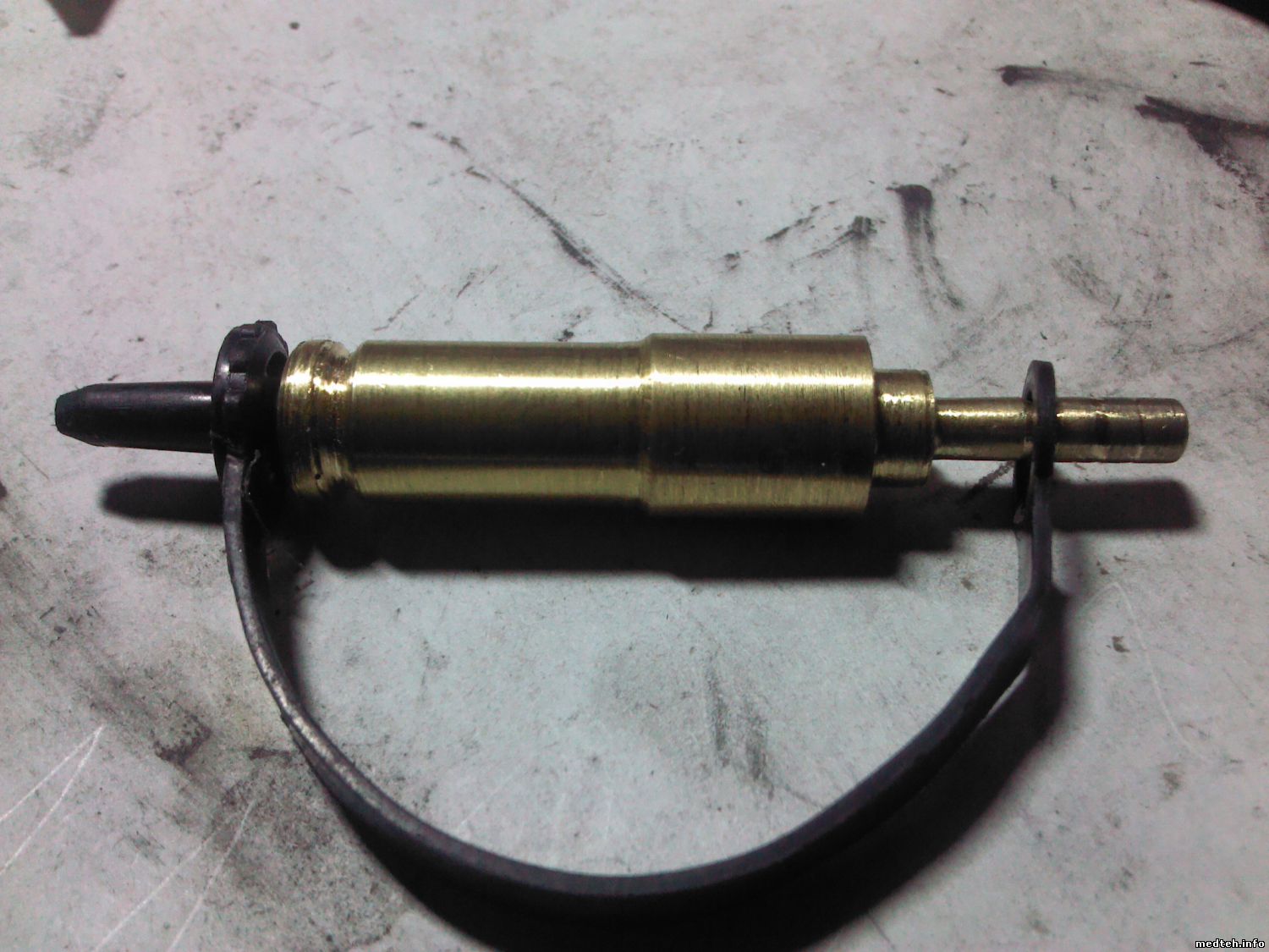

Эксперимент по превращению китайского пистолета в Асестину.
Сообщение отредактировал bektyish - Понедельник, 25.Янв.2021, 19:58

Цитата bektyish ()
у вас есть в штате медтехник? Очевидно нет.
Нет, но надеюсь, что будет ...
За эксперимент спасибо, а что это за пластмассовая штучка? Как я понимаю, через неё идёт впрыск в наконечник?
goscha-belДата: Вторник, 26.Янв.2021, 12:48 | Сообщение # 340
А пистолет и к маслу подключён, (ведь можно так "сколхозить), или просто насадка для продувки? blush

bektyishДата: Вторник, 26.Янв.2021, 15:53 | Сообщение # 341
goscha-bel, пока только изготовил эту часть , буду пробовать . Стандартную бутылку с водой заполню маслом , по другой трубке воздух . Что получиться , пока не знаю . Даже если будет просто продувка , заливать микромотор маслом перестанут .

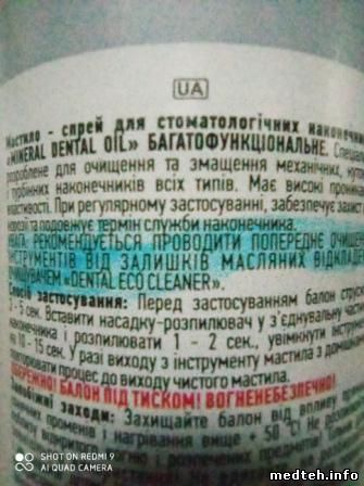

Подскажите как смазывается повышающий наконечник 1:5. В данном случае использую Соко.
Раз в неделю я разбираю свой турбинный наконечник и под нижним подшипником всегда есть "грязь".
Механический наконечник 1:1 я разбираю на 3 части, которые смазываю отдельно.
А как быть с повышайкой? Уверен, что просто пшикнуть в посадочное место будет недостаточно. А разбирать и вынимать картридж опасно.
Для смазки использую обычное недорогое масло https://prnt.sc/11ai4an
SSUДата: Понедельник, 12.Апр.2021, 14:59 | Сообщение # 348
У вас сообщений: 373
ужгород
Ganster, вынимать ничего не надо, в комплекте к наконечнику идёт специальный переходник. Но одной смазки недостаточно -необходимо перед смазкой промывать.
Как говорится "хозяин-барин"
Если делать это регулярно, согласно инструкции, то достаточно. Вообще, с этой задачей лучше справится какая-нибудь ассистина или кваттрокерр. Если руками, то вот неплохой комплект:
[p.s.]Посмотрел Вашу ссылку - именно это я и имел в виду, в этой линейке есть ещё промывка.

GansterДата: Вторник, 13.Апр.2021, 10:14 | Сообщение # 349
У вас сообщений: 124
нет
Запорож
СПАСИБО за ответ.
Ну, вообще-то, это универсальное средство очистка + смазка, на нём так написано.
Или такие не работают нормально, лучше отдельно?
SSUДата: Вторник, 13.Апр.2021, 11:53 | Сообщение # 350
ужгород
Ganster,
Там ещё кое-что написано:
GansterДата: Вторник, 13.Апр.2021, 13:38 | Сообщение # 351
нет
Запорож
Вы представляете. Точно (поэтому у меня роторки быстро изнашивались в турбине, наверное. Кстати, эта фирма производит масла\очистители с белой и зелёной этикеткой. Разницу не понял.
До этого производителя использовал TopDental. Тоже думал там 2 в 1. Пишут они как-то размыто.
А опасно самому снимать крышку повышайки и очищать\смазывать картидж таким способом. Или нет смысла? ...

GansterДата: Среда, 14.Апр.2021, 15:06 | Сообщение # 354
нет
Запорож
Цитата 1prohindei ()
не используйте для повышаек "минералку".
Она тяжела для приводов на таких скоростях, головка будет интенсивно нагреваться
Спасибо.
А такой момент выбор между PANA SPRAY Plus NSK и Synthetic Dental Oil. К НСК пишут, что в составе есть спирт, который после распыления исчезает внутри наконечникама и остаётся масло. То есть, работает как и очиститель. Для дентал оил надо две два флакона.
Как считаете, не пожалеть денег и взять НСК? ...
Сообщение отредактировал Ganster - Среда, 14.Апр.2021, 15:31
goscha-belДата: Понедельник, 27.Дек.2021, 10:34 | Сообщение # 355
Помнится в январе в этой теме предлагались приспособы на пистолет, так вот китайцы уже "подсуетились": https://www.fed-stom.ru/index.p....E%D0%B2 и второй вариант на баллон: https://www.fed-stom.ru/index.p....E%D0%B2
Там и видео есть как эти "штуки" работают. blush
Сообщение отредактировал goscha-bel - Понедельник, 27.Дек.2021, 10:40
viktor_evДата: Понедельник, 27.Дек.2021, 11:26 | Сообщение # 356
У вас сообщений: 648
Я уже более 2-х лет такой штукой пользуюсь. Прекрасная и удобная вещь. Лучше любой ассистины.
goscha-belДата: Понедельник, 27.Дек.2021, 14:23 | Сообщение # 357
А как приспособа на балончик?
Ваше мнение? ...

viktor_evДата: Понедельник, 27.Дек.2021, 16:48 | Сообщение # 358
А как приспособа на балончик? Ваше мнение? ...
Нет, она мне не понравилась. Да и этот Федстом всё продаёт в тридорога. Я у них ничего не покупаю.
