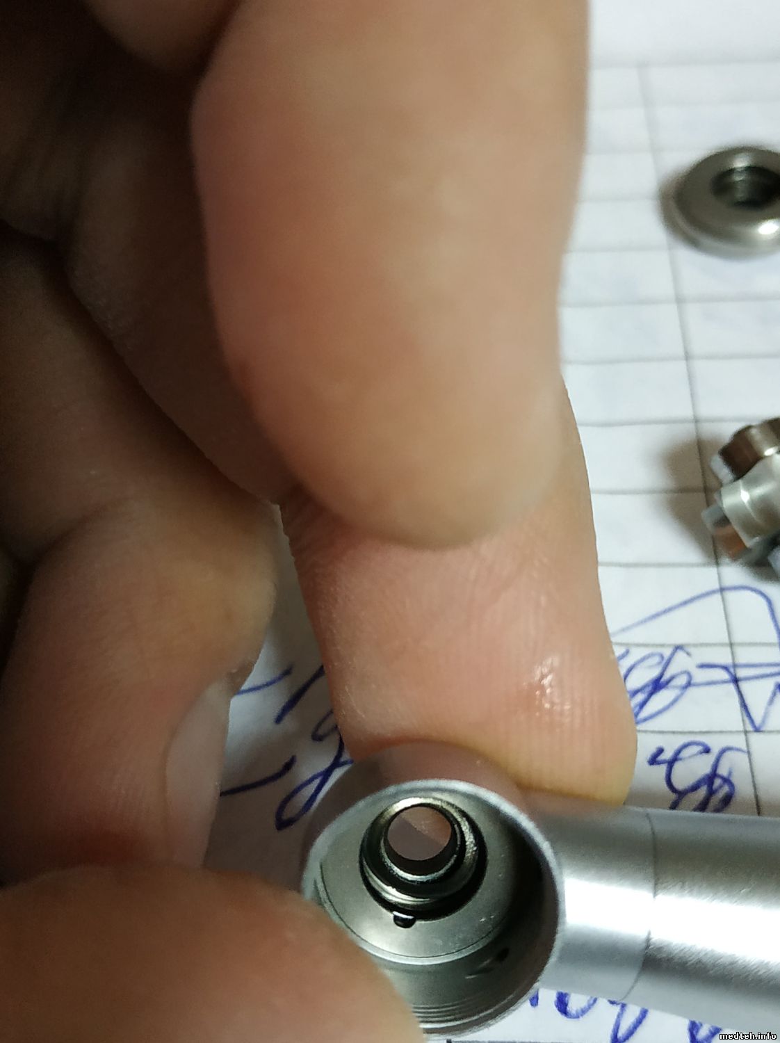

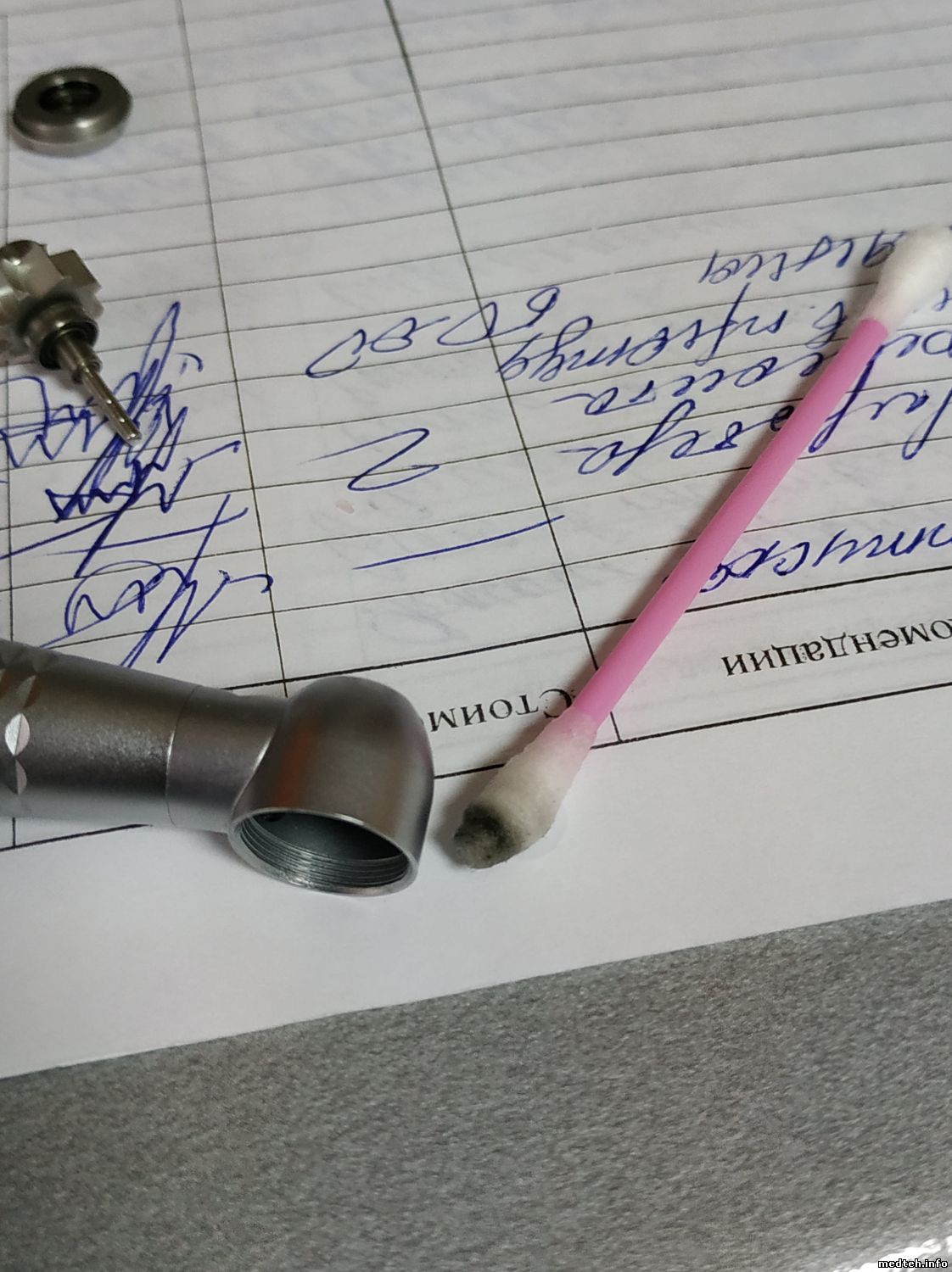

Добрый день. У меня такая проблема с наконечником. Беру смазываю через малое отверстие, вытягиваю ротор и там всегда есть какая то грязь. ЧТо это плохая очистка или проблемы с подшипником? Отмечается нестабильная работа наконечника, падают обороты при работе. Давление вроде норм.

Цитата Danger ()
смазываю
после каждого пациента ?
Цитата Danger ()
это плохая очистка
спиртом промойте ротор , смажьте , продуйте в салфетку , на всякий случай пару раз и через пациента посмотрите ..
сепаратор изнашивается от него пыль и грязь если смазываете только после смены ....
у нас на китайцах такое не наблюдается при регулярной смазке
давление на проходном манометре смотрите ?

МастерБакуДата: Четверг, 24.Янв.2019, 19:49 | Сообщение # 246
дополню -
наконечник смазывается после каждого пациента и через каждые 30 минут вращения .
смазывается в среднее по диаметру отверстие и раз в день в цангу .
это для тех самых ...
а вообще полная смазка перед каждым автоклавированием.
смазывается до тех пор пока салфетка не останется чистой .
и запомните -
масло для наконечника - это хлеб , а не лекарство.

DangerДата: Четверг, 24.Янв.2019, 20:00 | Сообщение # 248
У вас сообщений: 194
врач стоматолог
Павлоград
у меня калоша есть на этот случай.
по факту я не могу им работать практически сразу со дня покупки. Еще и два месяца не прошло. Так что про износ как то рано говорить.
дело в том, что я раньше такого и не наблюдал. Пользовался тоси без генератора, раскручивал ротор и мог такое увидеть ну за месяц работы. А этот прям вот взял продул маслом из балона так, что аж брызги ото всюду, снимаю ротор и там грязь.
2.6 выставлял наднях. По инструкции 2.5-3.0.

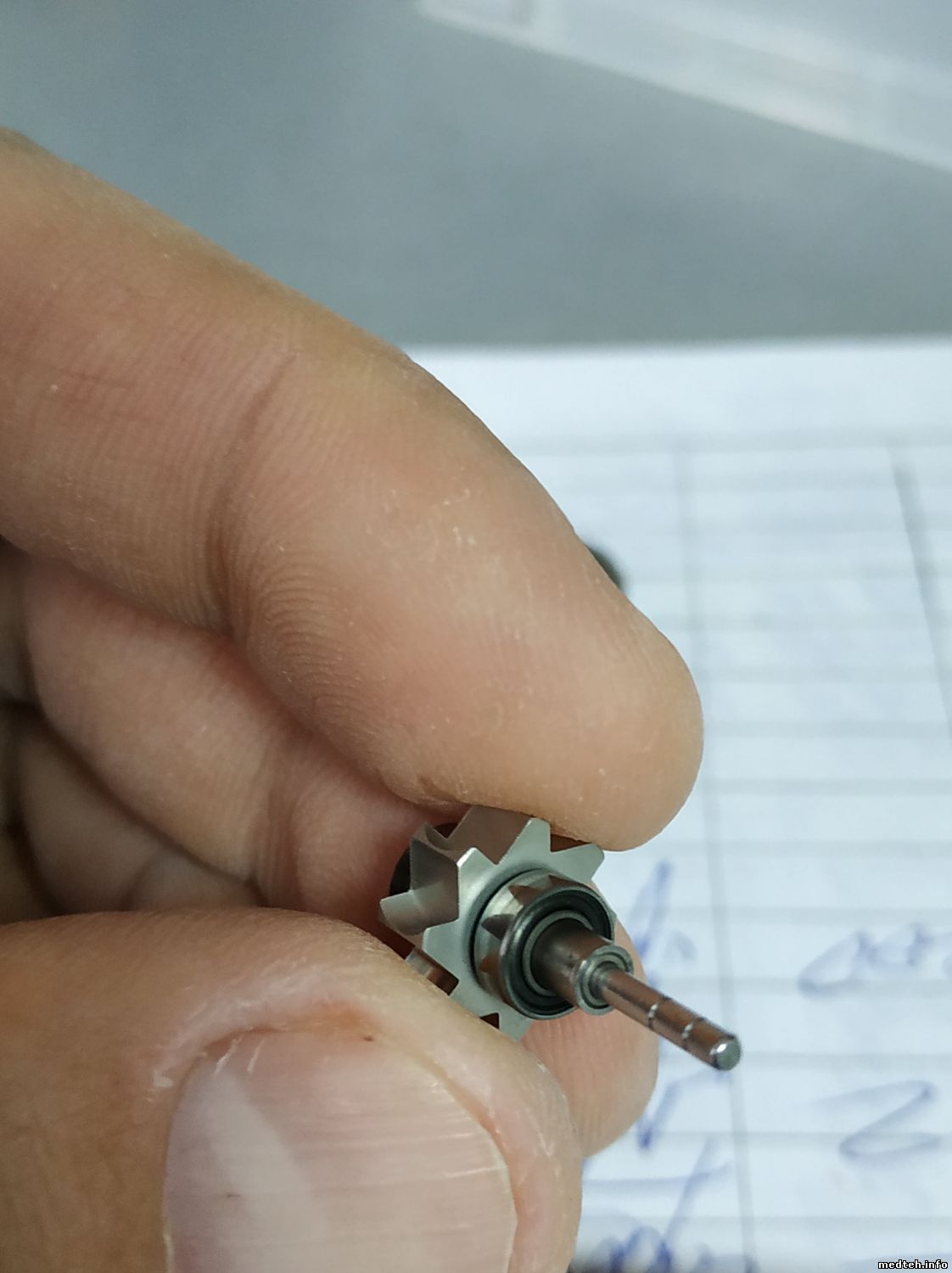

МастерБакуДата: Четверг, 24.Янв.2019, 23:51 | Сообщение # 252
подшипники посыпались . соблюдайте режим смазки и использования. наконечник можно убить и за день

medtech_krskДата: Пятница, 25.Янв.2019, 19:07 | Сообщение # 254
У вас сообщений: 291
Цитата Danger ()
не ясно.
Что конкретно вам не ясно? Почему после смазки крутится?! Потому что еще не до конца разрушился сепаратор и смазкой продукты распада вымыло. А если работать и не смазывать то сепаратор начинает разрушаться, в клинических случаях обоймы подшипника от перегрева могут посинеть, а края отверстий под шарики оплавиться, как тут не клинить?!
Перечитайте сообщения 245 и 246. Заметьте, что в обоих случая ваше внимание обращают на необходимость смазывать после каждого пациента и контролировать чистоту салфетки после смазки.
Цитата Danger ()
техник не может со мной целый день находиться
Зачем целый день? Достаточно посмотреть давление при полном ресивере и в момент включения компрессора. Можно еще снять в процессе проверки слюноотсос.
Я вас понял, спасибо за подробное объяснение. Вот уверен, что практически все стоматологи смазывают наконечник 1н раз в день, в конце смены.Странно что у меня практически сразу появились с ним проблемы.

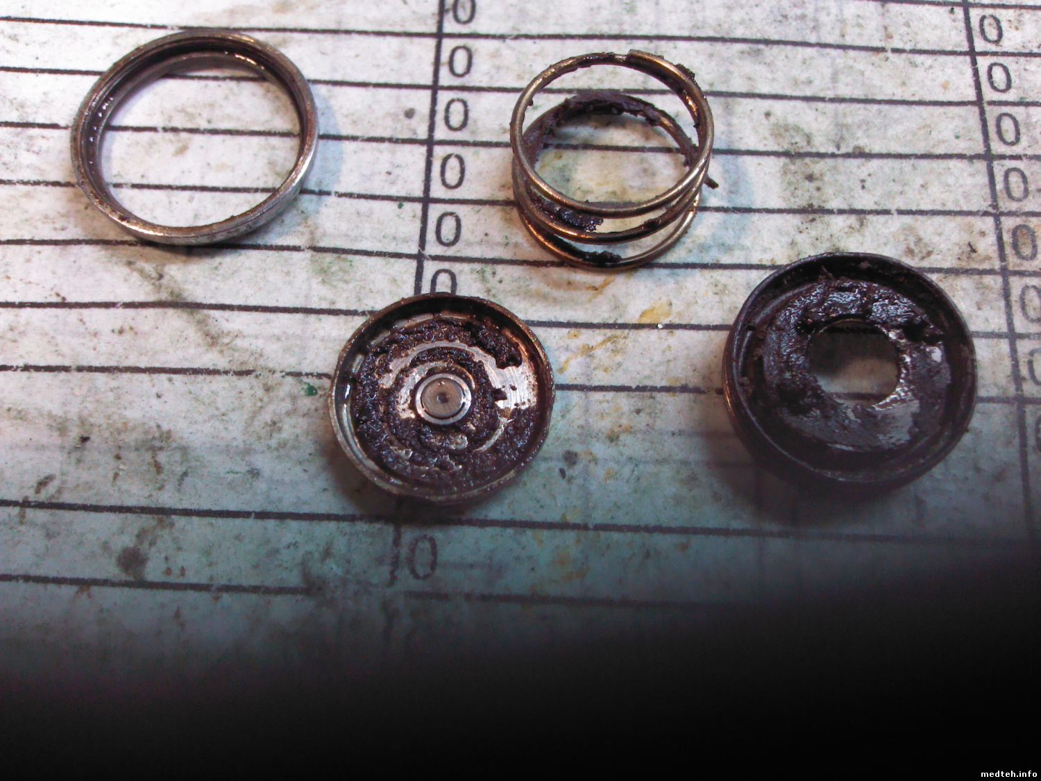

medtech_krskДата: Суббота, 26.Янв.2019, 04:37 | Сообщение # 259
редко какой компрессор выдерживает режим турбина плюс аспиратор
Это да. "Экономия" же :)
Цитата Danger ()
Скажите, а если отдать наконечник специалисту, он может диагностировать проблему самого наконечника, сепататор или прочее.
Смотря какой специалист. У нас просто принято при обращении по гарантии составлять фотоотчет с подробными пояснениями, соответственно надо знать что откуда берется и куда смотреть чтобы увидеть соответствующие следы. А если не принято такие отчеты составлять, то и необходимости знать такие подробности нет. Есть грязь- отказ в гарантии.
Это очень хорошо для производителя, потому как можно продать больше наконечников. А если бы смазывали чаще продажи были бы меньше.
Вообще это самый популярный аргумент при подобных обращениях. "Все же так делают и ничего, а тут вон чо сразу". И хит всех времен : " Я 20 лет так делаю и все было хорошо, а этим наконечником и недели не проработал".
Не буду вам рассказывать про то что вы своими действиями подвергаете опасности своих пациентов. Это понятно.
Вам настойчиво рекомендуют смазывать
Это не от дурного характера, а от понимания физики процесса. Ориентировочно через 30 минут непрерывной работы смазка полностью выдувается из наконечника и дальше подшипники работают уже насухую. Чтобы этого избежать необходимо смазывать. Если не смазывать начинается разрушение подшипников. Иногда при таком уходе подшипники выходят из строя быстро, иногда чуть дольше держатся. Можно и очень хорошие подшипники за день ушатать. Можете что угодно говорить про то что никто не смазывает после каждого пациента и уж тем более через 30 минут работы, но это "разговор в пользу бедных".
Цитата Danger ()
И лечиться ли такое заменой сепаратора или просто замена ротора идет?
сепаратор вам отдельно менять никто не будет. Подшипники могут поменять. Замена ротора тоже поможет, но если вы будете смазывать раз в смену, то тоже ненадолго.
Верните по гарантии.
