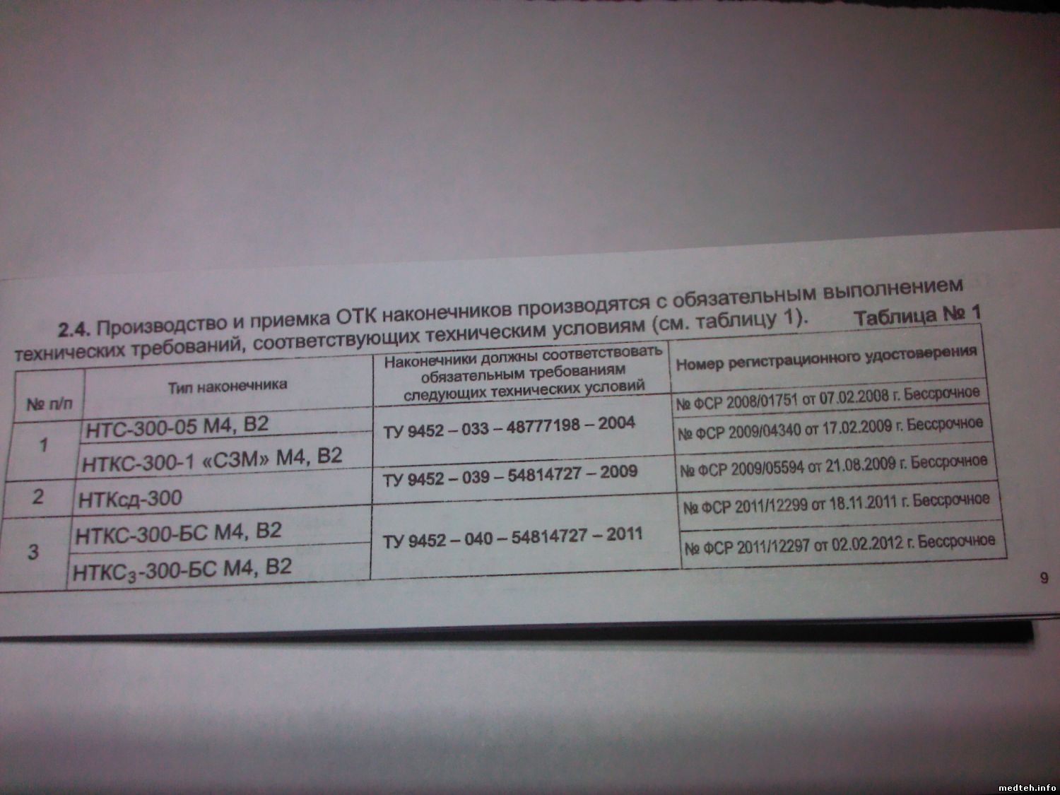

Danger, никакая это не "Казань" - НТС-300-05 г.Серпухов , ну или от них паспорта на наконечники
гарантия 6 месяцев - неси в ремонт по гарантии , и больше такие не покупай
Сообщение отредактировал bektyish - Пятница, 10.Фев.2017, 16:44

bektyishДата: Суббота, 11.Фев.2017, 09:53 | Сообщение # 226
Una, Сообщение # 207 http://prntscr.com/e6he90 - у вас такие не делают - это НТС-300-05 г.Серпухов - если только фото доктора верно

судя по паспорту на НТС-300-05 г.Серпухов - он сделан по ТУ - вот и ответ по качеству - а вот боры нужно использовать по ГОСТ ( ISO ) , так настоятельно рекомендует производитель
Сообщение отредактировал bektyish - Воскресенье, 19.Фев.2017, 11:01

Дело , скорее, в том, что валы с кнопкой низкого качества.
Проблема единая для многих российских производителей.
Дорогие ставить конечная цена изделия не позволяет, а из дешёвых есть либо российские мелкими партиями выпускаемые с отвратительным качеством поверхностей, либо китайские - как билеты лотареи.
Но в конкретном случае зажим фрикционный - тут не гостами не ту объяснить не получится - просто паршивого металла вкладыши-зажимы, скорее всего.
Сообщение отредактировал Una - Вторник, 21.Фев.2017, 07:58
