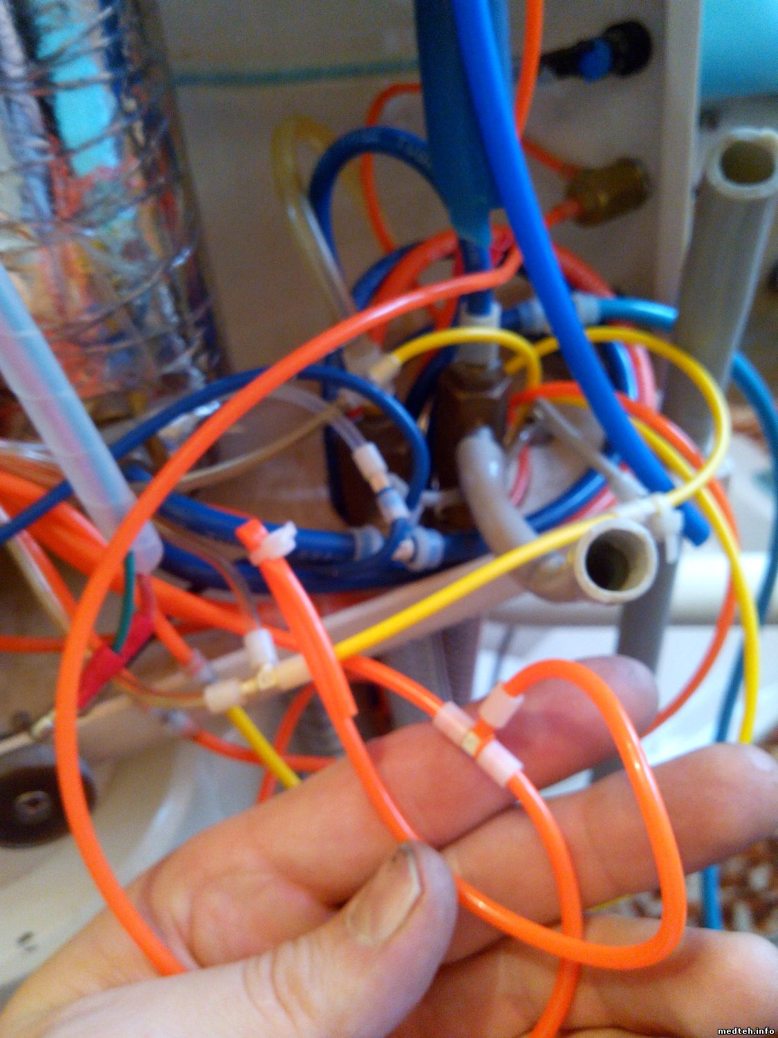

Цитата steppro2 ()
Вот что было и прислали
goscha-bel, имел ввиду, что шланги надо менять. Потому, что сбросовые трубки уже удлиненные, при чем не правильно. Надо было удлиннение делать бОльшим диаметром, а не так как на фото меньшим.
steppro2Дата: Воскресенье, 27.Мар.2016, 20:50 | Сообщение # 42
У вас сообщений: 76
зубной техник
Чистополь
Да нет, не родные, обратите внимание на диаметр трубок шланга турбины.
Да, помню они были большего диаметра.

МастерБакуДата: Воскресенье, 27.Мар.2016, 21:05 | Сообщение # 45
Цитата steppro2 ()
Вроде родные,
родные, китайские
Цитата steppro2 ()
были перегнуты, я расправил.
нет, должны быть идеально без перегибов
goscha-bel, влип ? теперь рисуй !

По поводу шлангов, сброса воздуха, понятно.Поменяю на шланги большего диаметра и выведу под столик без перегибов.

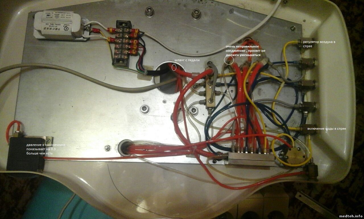

По свету вопрос. На светильнике выключатель 2х позиционный назовём ближний/дальний. "Ближний"горит, а как сделать чтоб и дальний включался? Как я понимаю , "дальний"-более яркий режим светильника ?
steppro2Дата: Воскресенье, 27.Мар.2016, 22:02 | Сообщение # 59
У вас сообщений: 76
зубной техник
Чистополь
нет , выживет , но чем будете включать ? фото педалИ
Педаль как на фото, только вместо тумблера такая же кнопка как и снизу.
таких не должно быть . но её можно использовать для

Yulana34Дата: Воскресенье, 27.Мар.2016, 22:13 | Сообщение # 61
Еще как есть, две кнопки одна включает воду в стакан другая в плевашку. Время регулируется двумя краниками на гидроблоке под чашей. Вода на инструмент включается на столике внизу или как на бразильцах тупо открытием соответствующего краника.
Поискать где провод оборван.
Со выключателем воды я разобрался. Я его включал и регуляторами воды на каждый наконечник регулировал, промывал трубки. Где - то забилось наверное.
