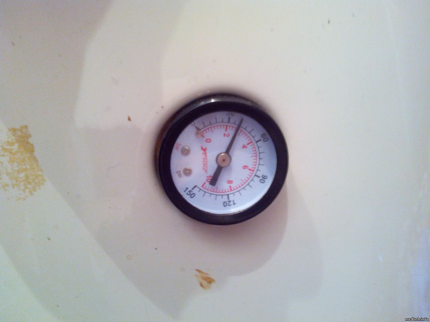

Такой вопрос, при включении компоессора, на манометре с редуктора показывает давление 3 атм.
Этого достаточно для работы установки?
С корпуса редуктора немного воздух травит.
МастерБакуДата: Понедельник, 28.Мар.2016, 22:47 | Сообщение # 86
Цитата steppro2 ()
3 атм.
нет . должно быть 4-5 . компрессор включается при 6 . выключается при 8ми

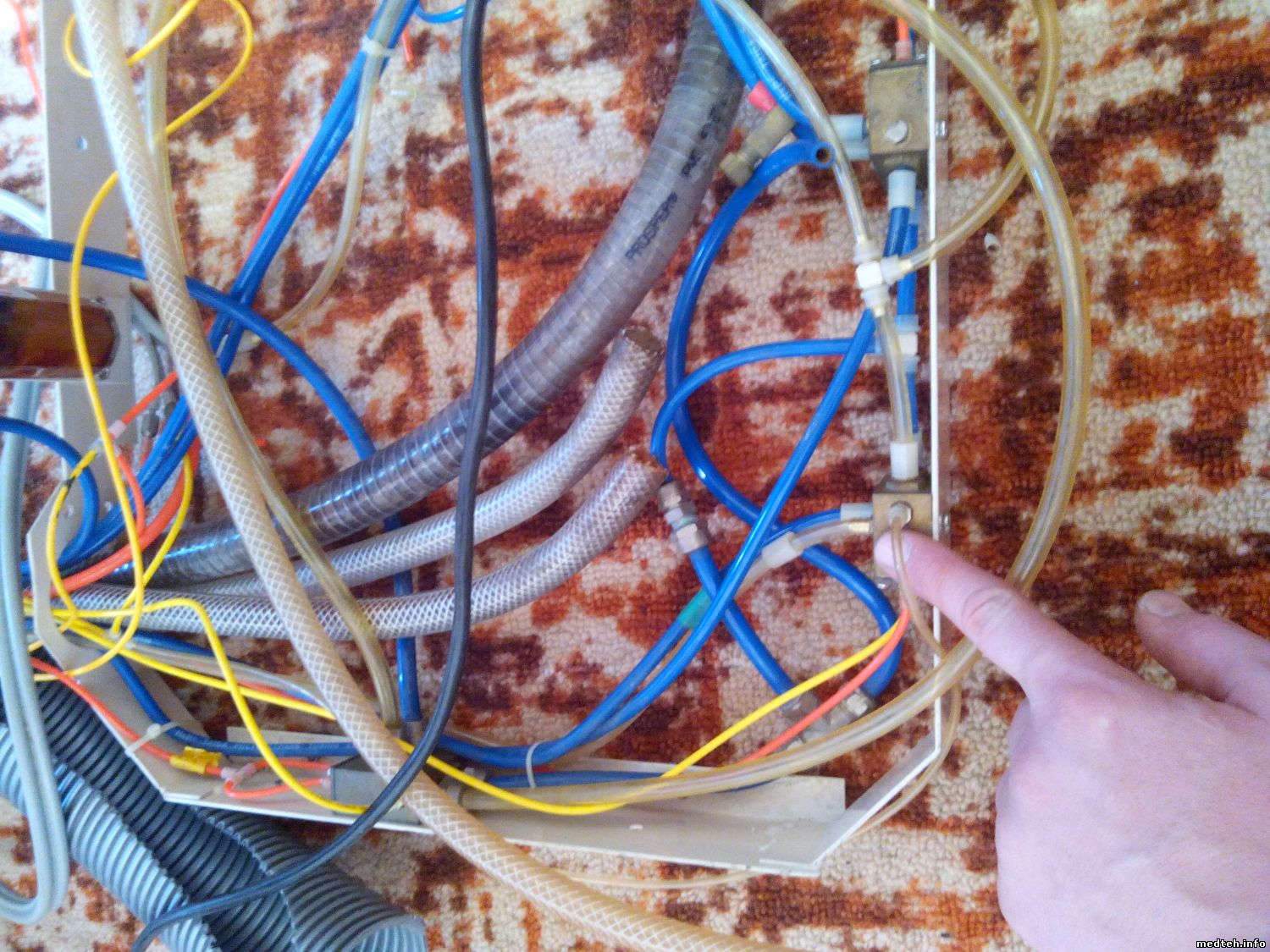

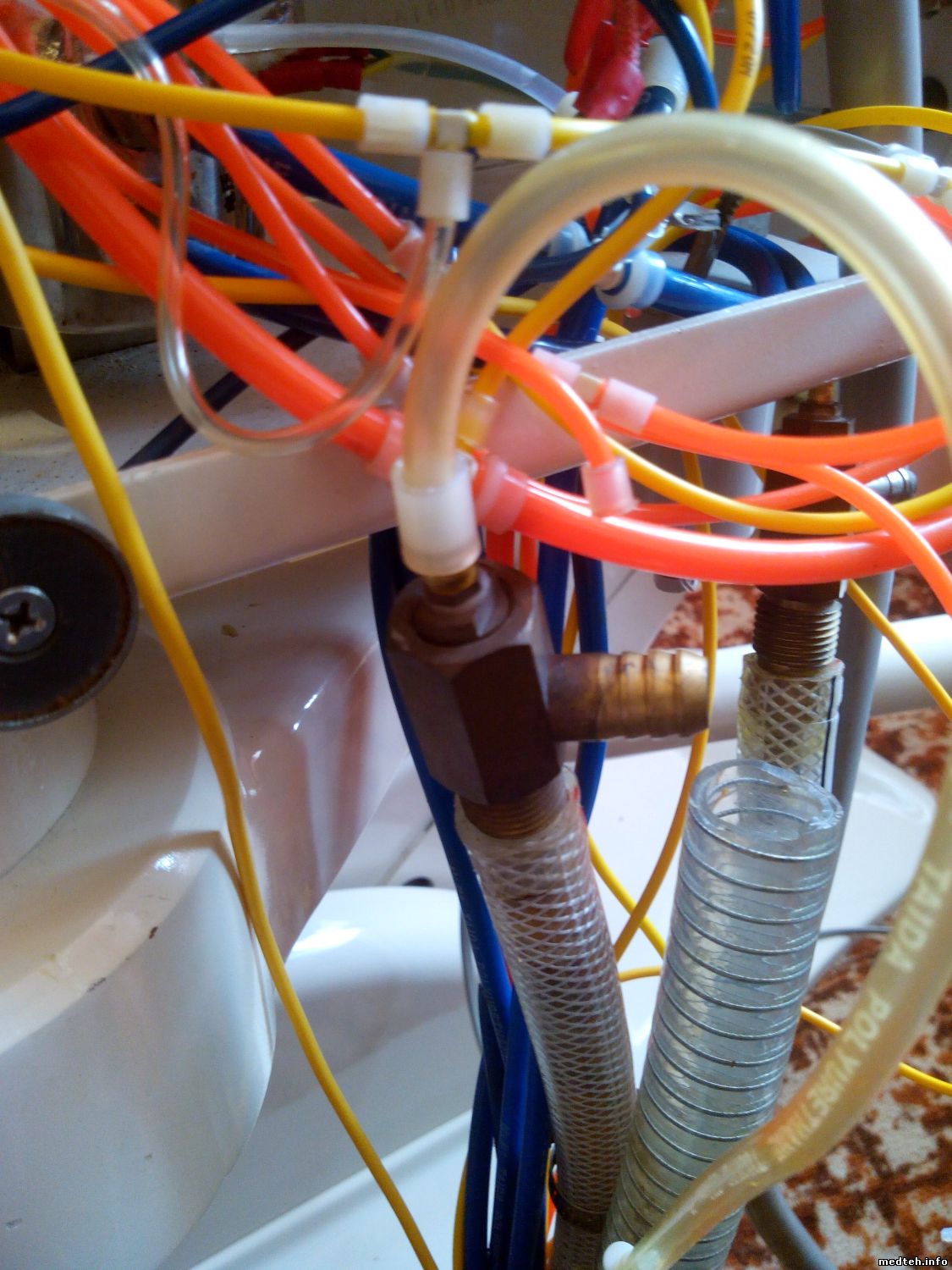

steppro2Дата: Вторник, 05.Апр.2016, 16:14 | Сообщение # 92
У вас сообщений: 76
зубной техник
Чистополь
Редуктор перебрался, почистил. Давление теперь на входе 5. Водяные капилляры заменил в столике врача, перебрал регуляторы, вода в наконечники пошла.))
Со светом разобрался, перепутаны провода были.
На водяной эжектор( сечение меньше) подсоединил тонкий воздушный капилляр. Работает с кнопки на педали, но слабо всасывает.
Родной шланг, который на фото воздух не подаёт. Где глянуть в чём дело?
На втором фото видно откуда он идёт.
Сообщение отредактировал steppro2 - Вторник, 05.Апр.2016, 16:16
МастерБакуДата: Вторник, 05.Апр.2016, 22:14 | Сообщение # 93
тонкий шланг (воздух) на этих блоках - это управление . под флажком на шлангах отсоса стоят клапана , пропускающие воздух на выход при снятом шланге.

Кокое давление должно подаваться на наконечники?
МастерБакуДата: Среда, 06.Апр.2016, 20:07 | Сообщение # 95
до 2.8 атм на штатном манометре на столике врача.

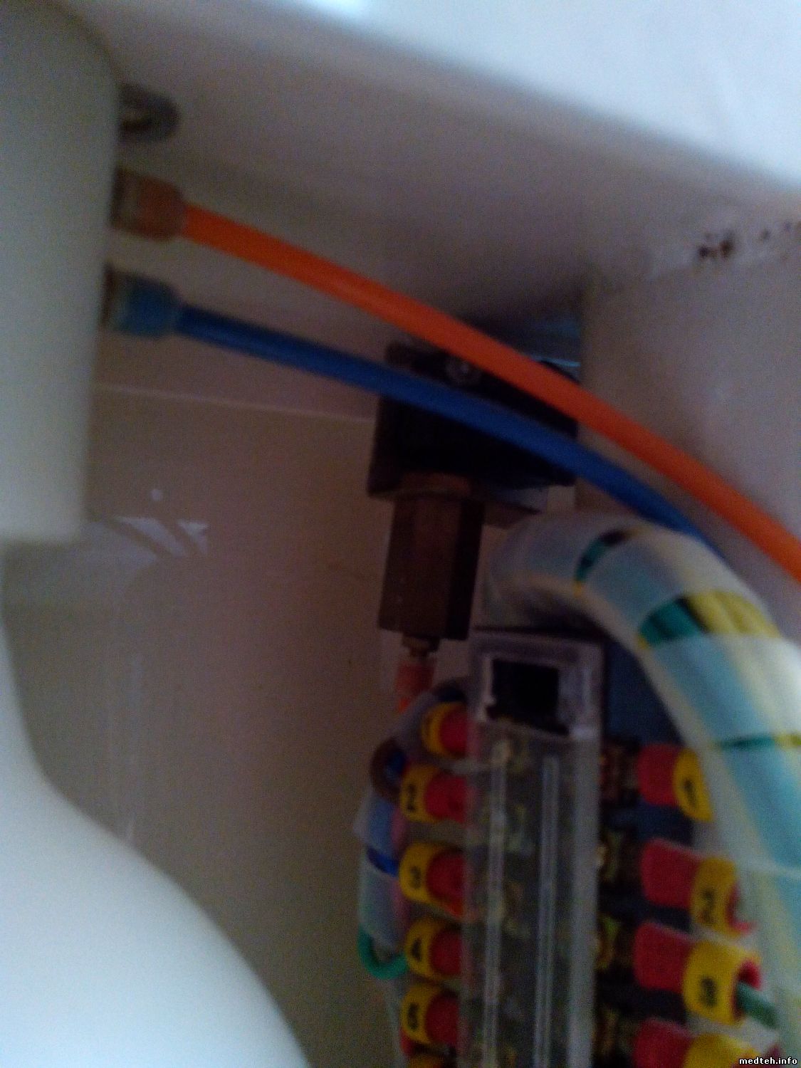

Ещё интересует, что за клапан, для чего он нужен? Находится в гидроблоке. Срабатывает при нажатии на педаль установка пикает при этом.
МастерБакуДата: Среда, 06.Апр.2016, 22:10 | Сообщение # 97
блокировка кресла при активации инструмента
